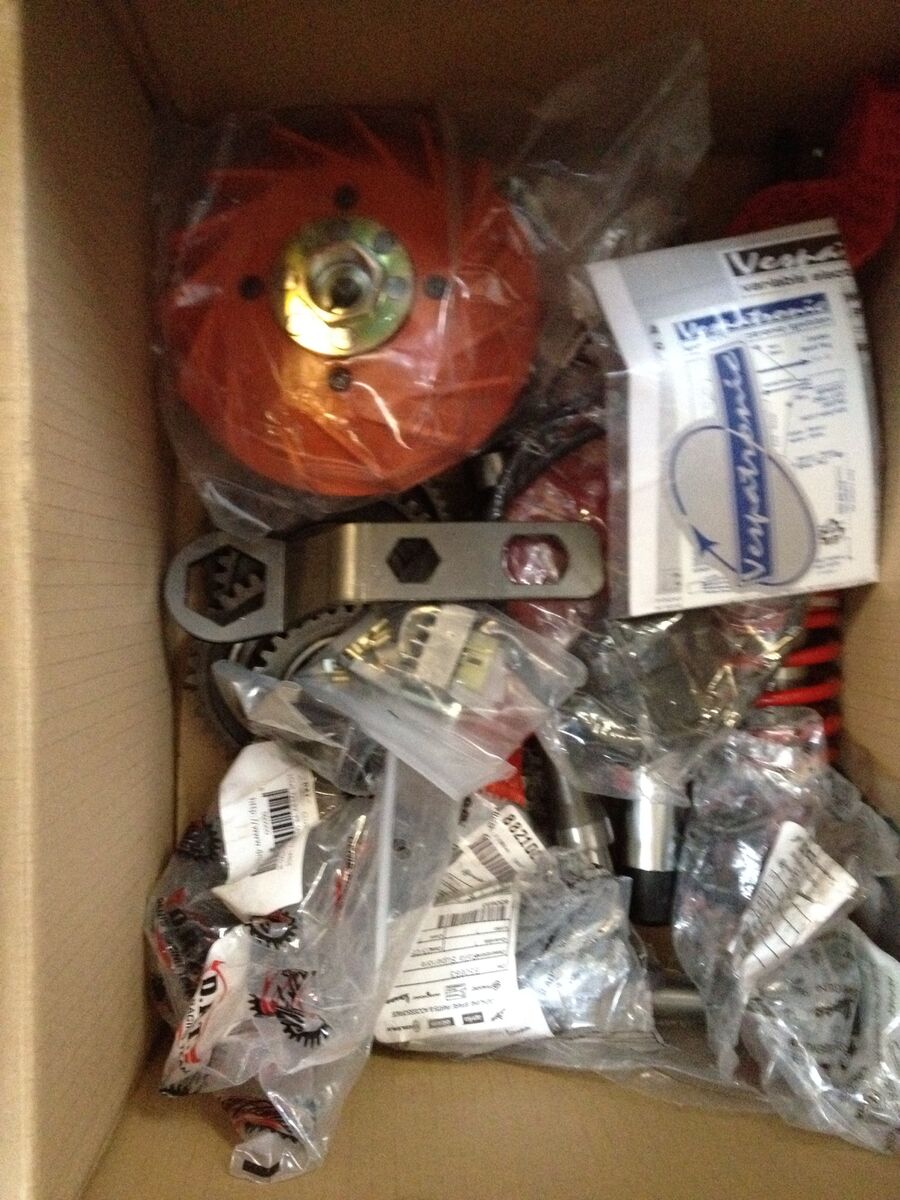

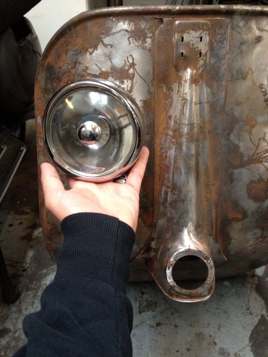

Ich habe in der Zwischenzeit die ersten Sachen zusammen getragen: Bitubo hinten, flammneues 200er Getriebe, DRT Tannenbaum, Vespatronic, Lagersatz, und neue Steuerlager. Über Ebay UK kam noch dieser schöne Scheinwerfer, dazu und aus Pathologie meiner Werkstatt habe ich noch ein PX Lenkrohr rausgeschnitten.
Das Projekt ist auf dem Weg
