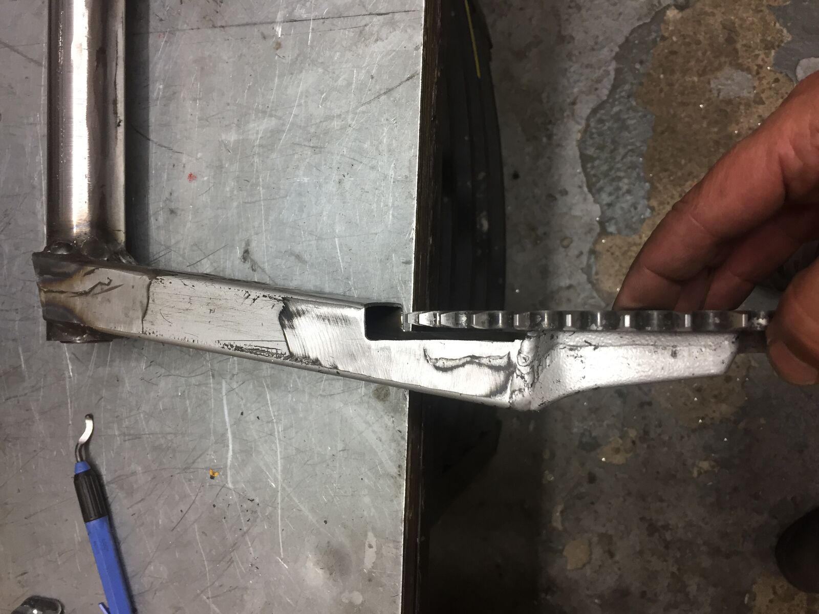

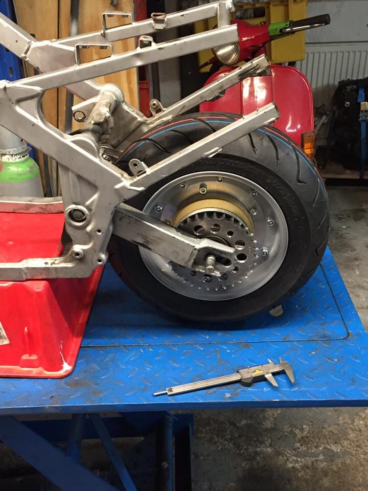

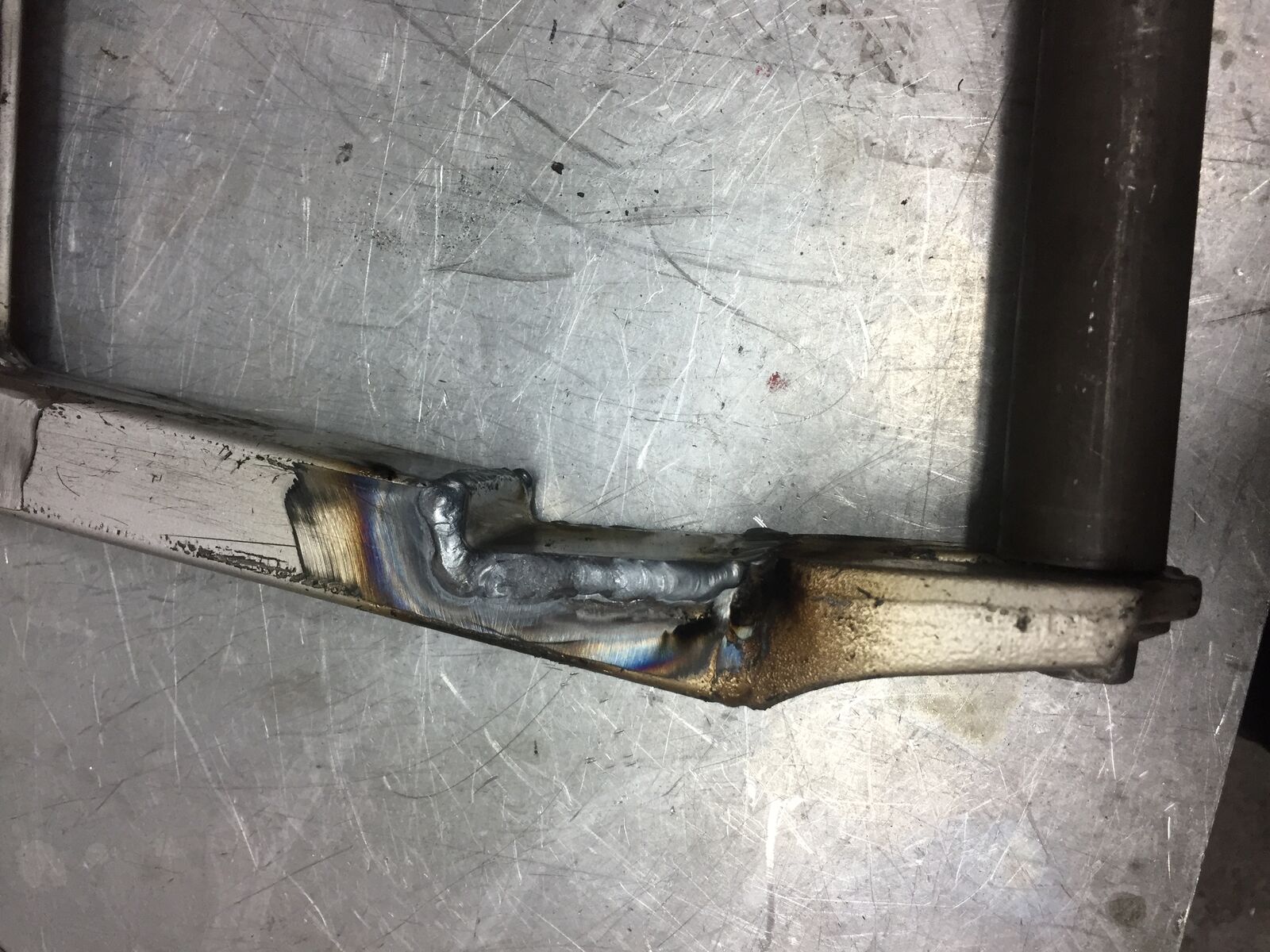

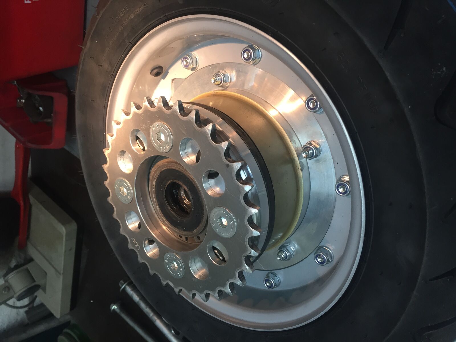

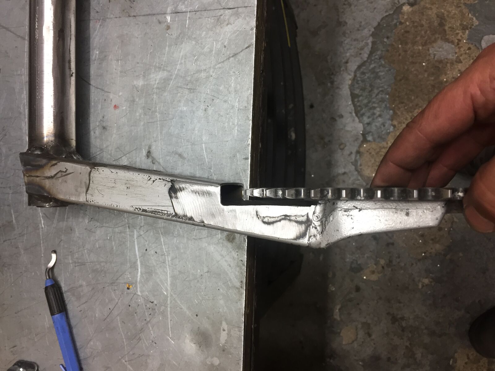

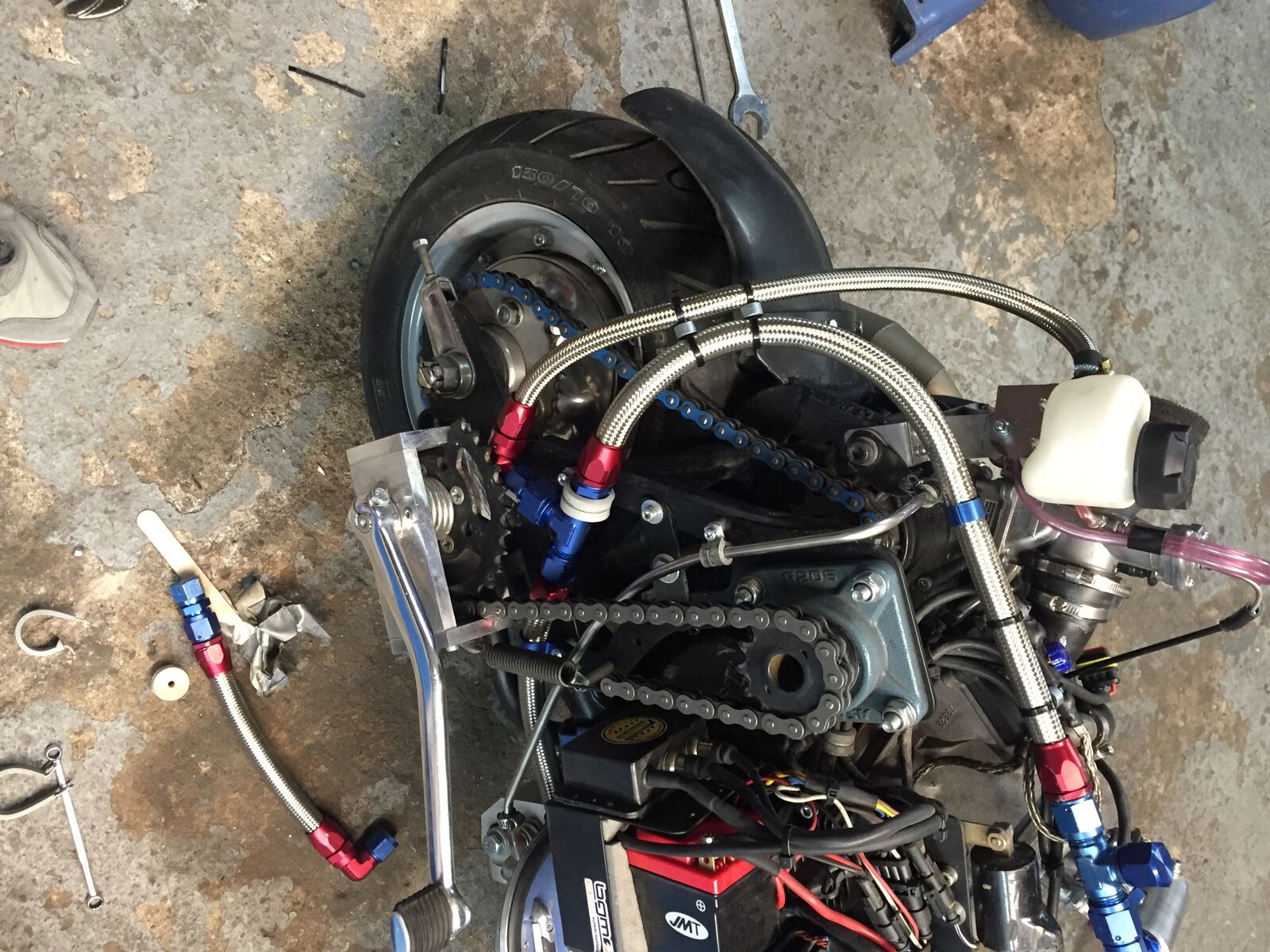

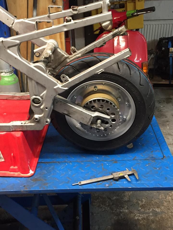

    Es geht weiter: Da das Ketteritzel sehr weit links liegt und durch das Kürzen der Schwinge diese auch schmaler geworden ist, musste ich die Schwinge ausklinken damit das Kettenrad freigeht.

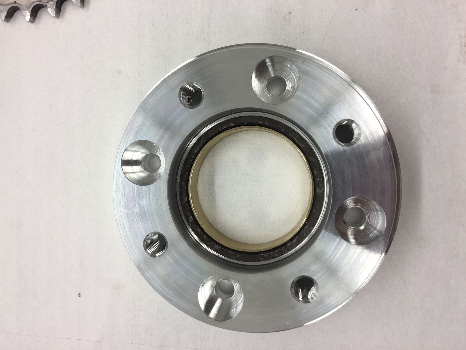

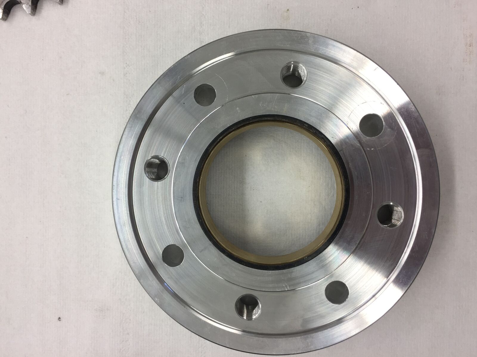

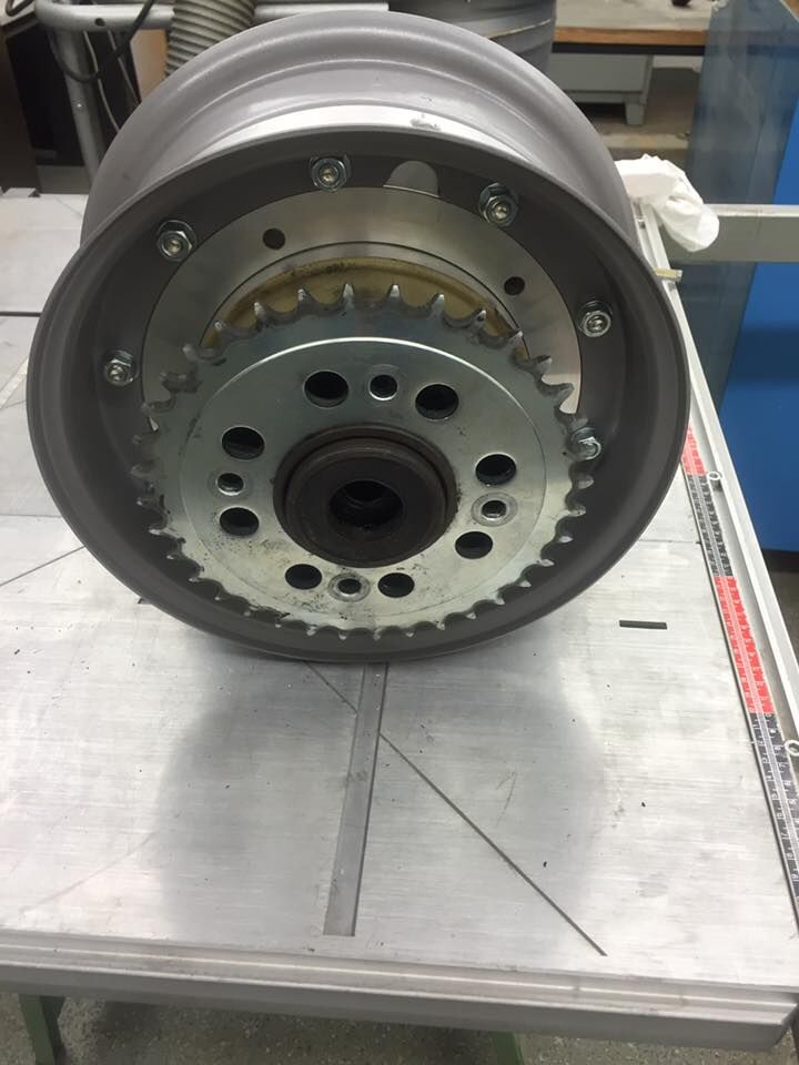

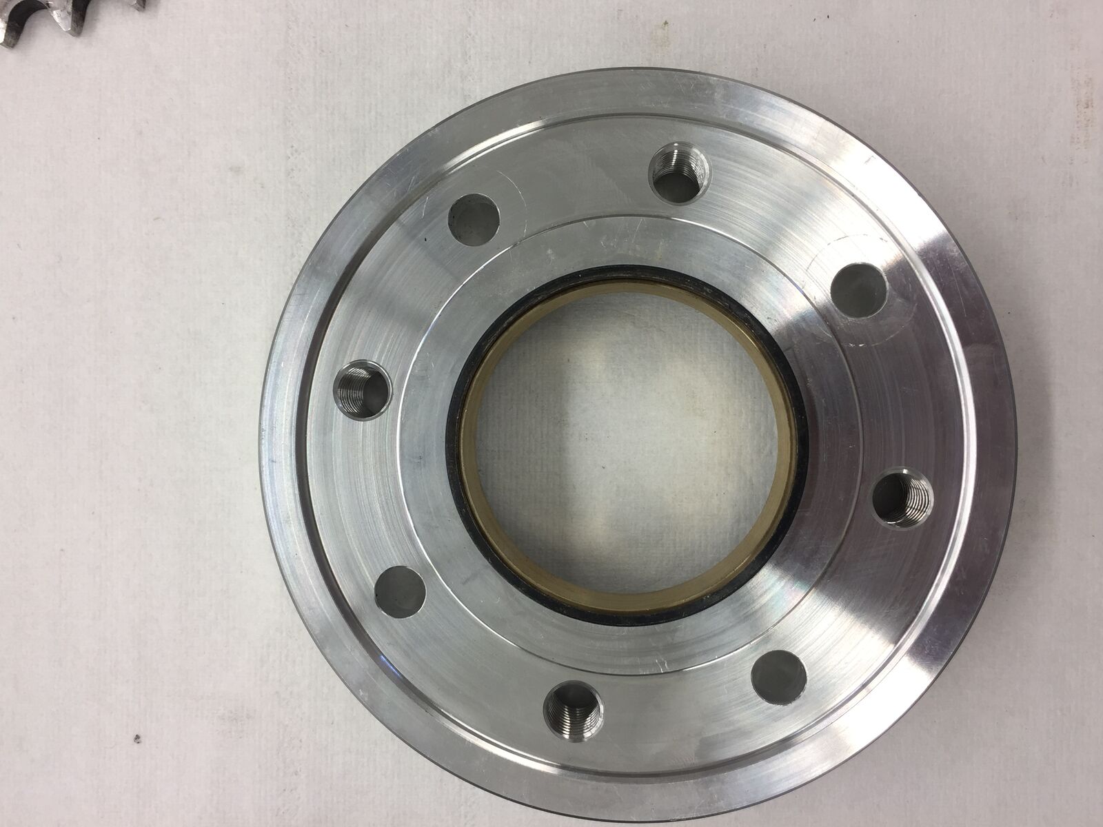

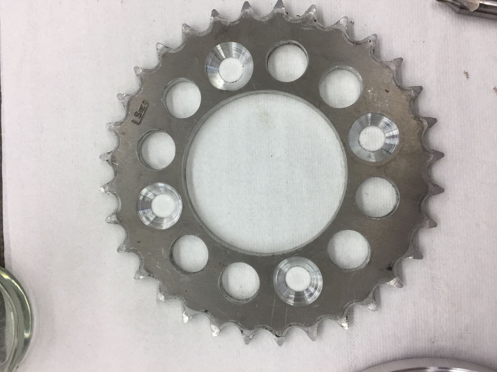

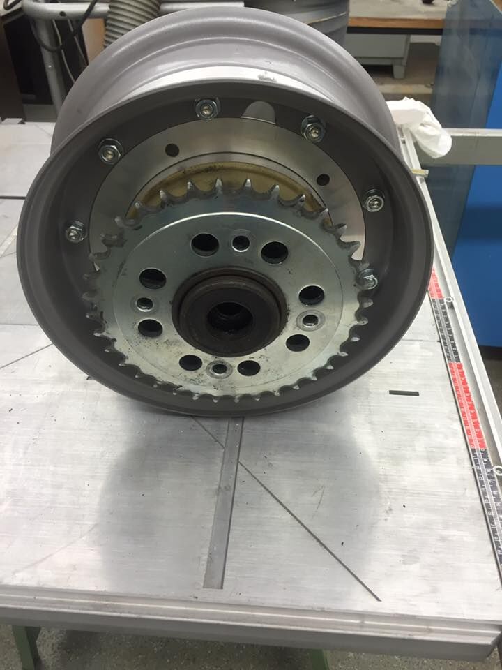

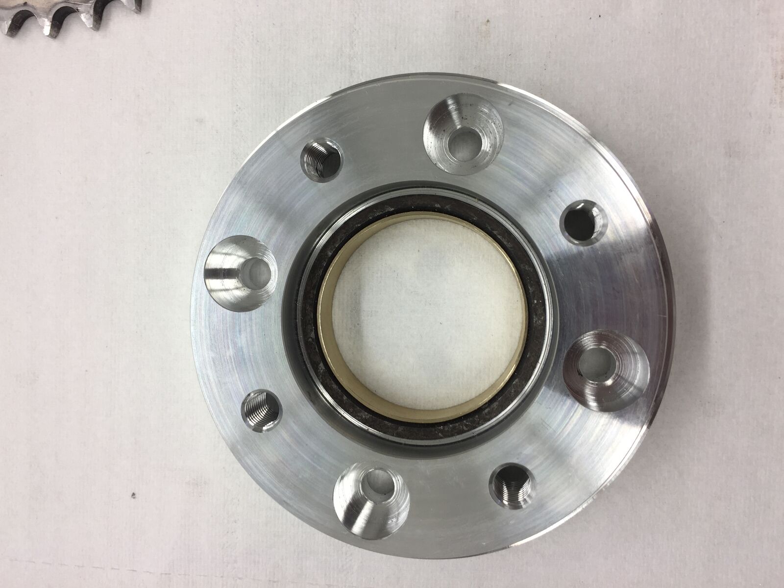

    Dann habe ich noch den Kettenradadapter für den Ruckdämpfer fertig gedreht.

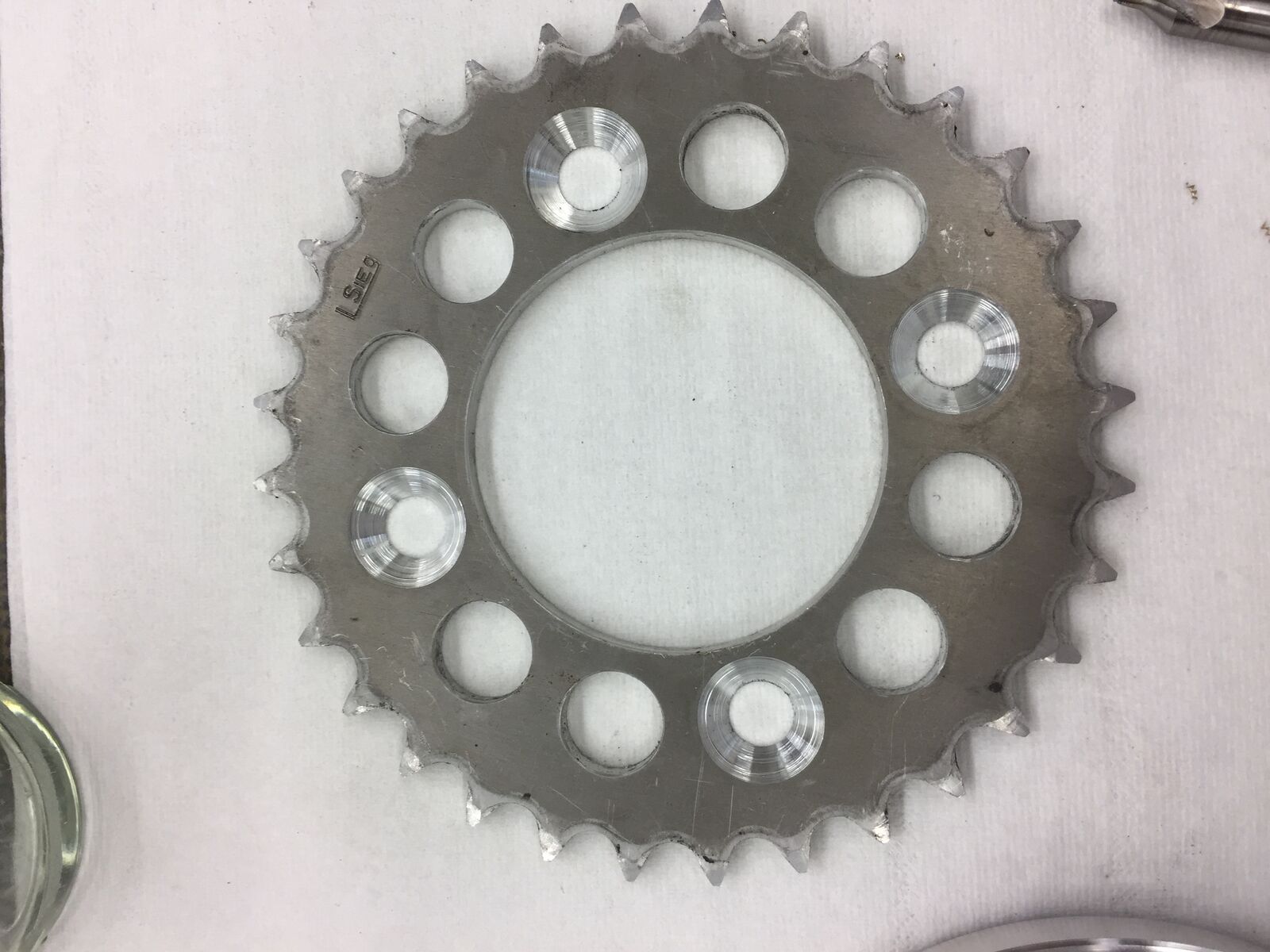

    Das neue Kettenblatt ist ein altes von der Ten Inch Terror. Mit 32 Zähnen war es etwas zu groß. Hier sollte es gut passen.

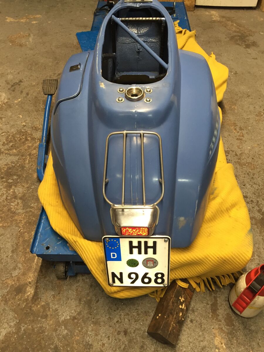

    Bei der Gestaltung des Hecks bin ich mir noch nicht ganz sicher. Fakt ist, das ich es um ca 10cm verlängern muss und im Bereich des Motors gut 8cm in der Breite drauflegen muss. Hier gibt es verschiedene Lösungsansätze: Heck mit Hauben verlängern oder nur den Frameloop und die Hauben nicht schneiden. Auch ist noch nicht geklärt, ob die Hauben abnehmbar, oder angeschweißt werden. Von der Terror weiß ich, dass es mitunter ziemlich nervig ist, jedes Mal das Heck abzunehmen, nur weil man mal an die Batterie muss. Zumindest eine abnehmbare Haube ist angedacht. Ein kleines Gepäckfach für das Bordwerkzeug wäre auch schön.

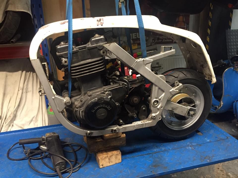

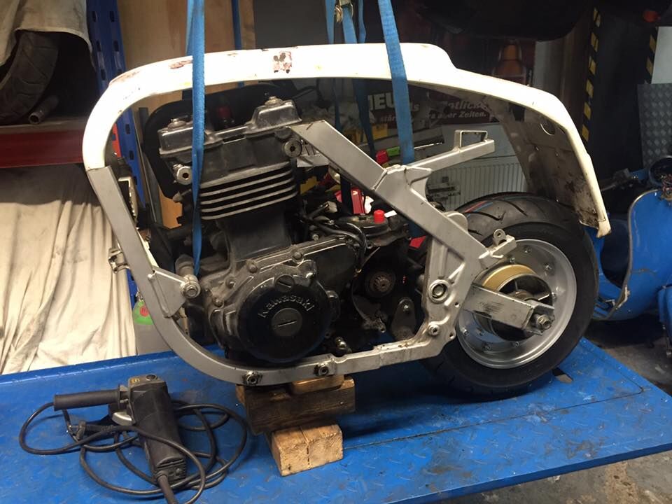

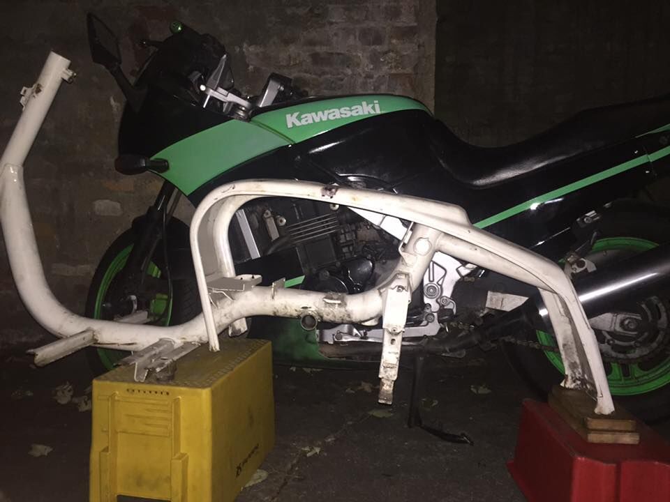

    Und so fand ich gefallen an dem einsamen Lambretta-Rahmen, der da unter der Decke vom Spielzimmer baumelte. Ehe ich mich versah verliebte ich mich in den Gedanken eine Lambretta entsprechend zu modifizieren. Man wird ja so ein wenig altersmilde und meine radikale Haltung zu 4-Taktern hat sich auch etwas geändert. Joschka Fischer wirft ja auch nicht mehr mit Farbbeuteln nach Polizisten und dem Establishment, sondern nun mit Geldscheinen nach jungen Frauen. Die Frage nach dem Motor und dem Spenderbike klärte sich schnell, als ich auf einer Englischen FB Seite las, dass die Kawasaki GPZ500 nicht nur sehr preiswert sei, sondern der Motor auch sehr langlebig ist. Aus den 500 ccm macht der Motor 60 PS. Wenn da noch 45 am Rad ankommen ist es doch gut. Nach kurzer Recherche fand ich das bestätigt. Ziemlich schnell habe ich dann über das Auktionshaus für 500 Euro ein entsprechende Moped auftreiben können.

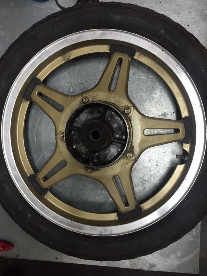

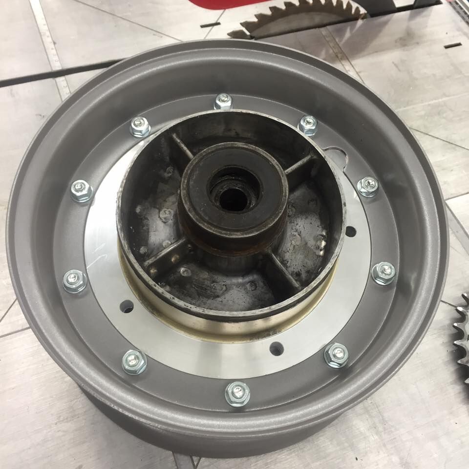

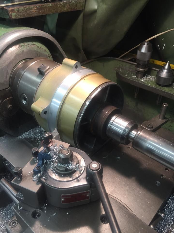

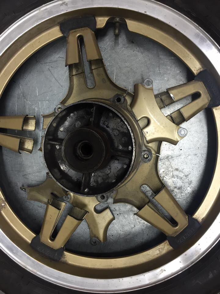

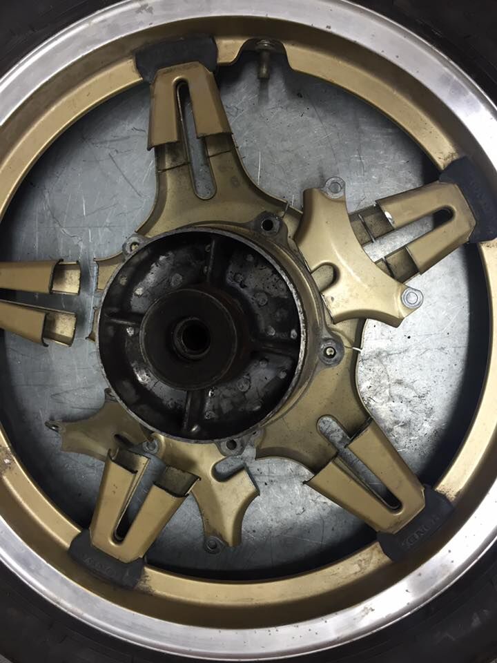

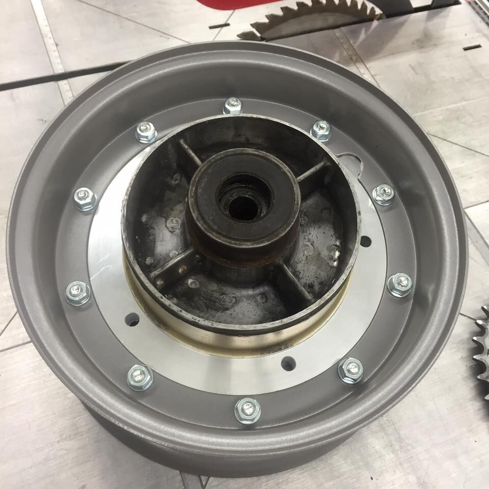

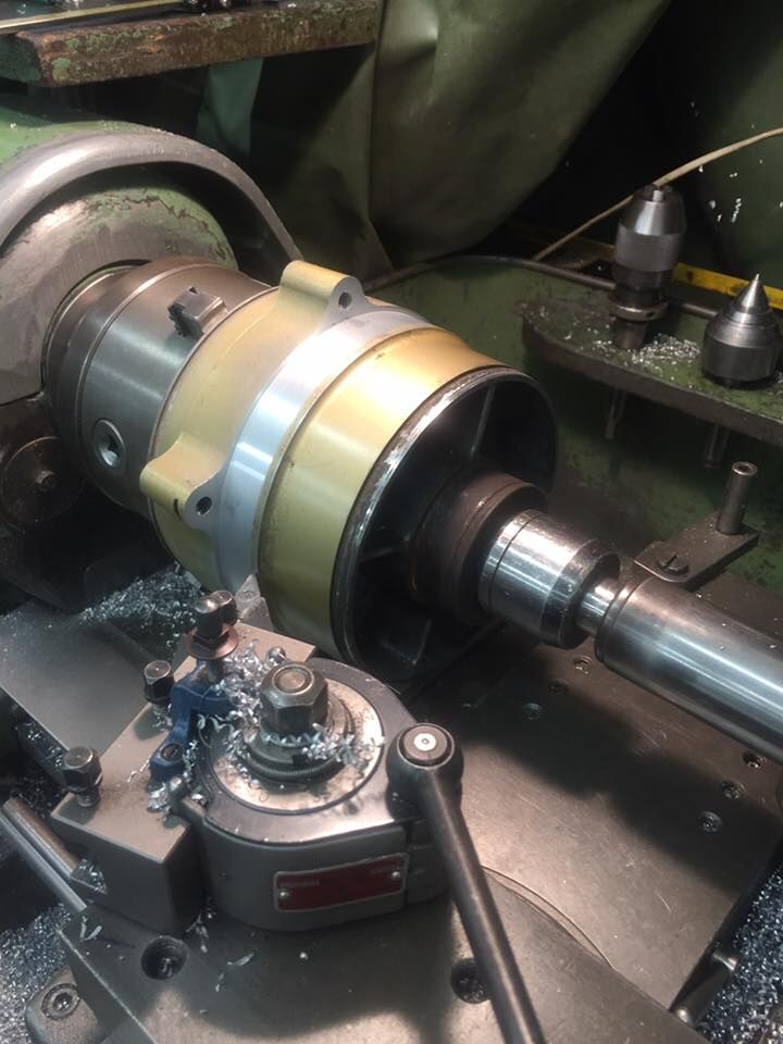

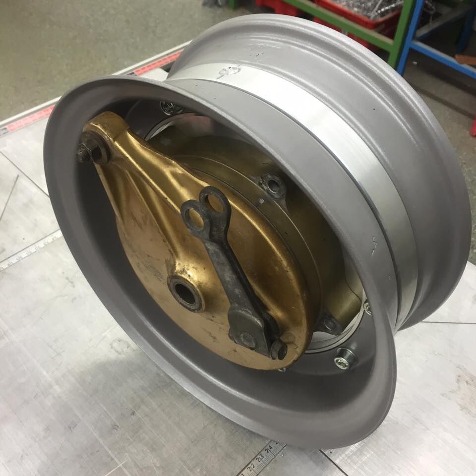

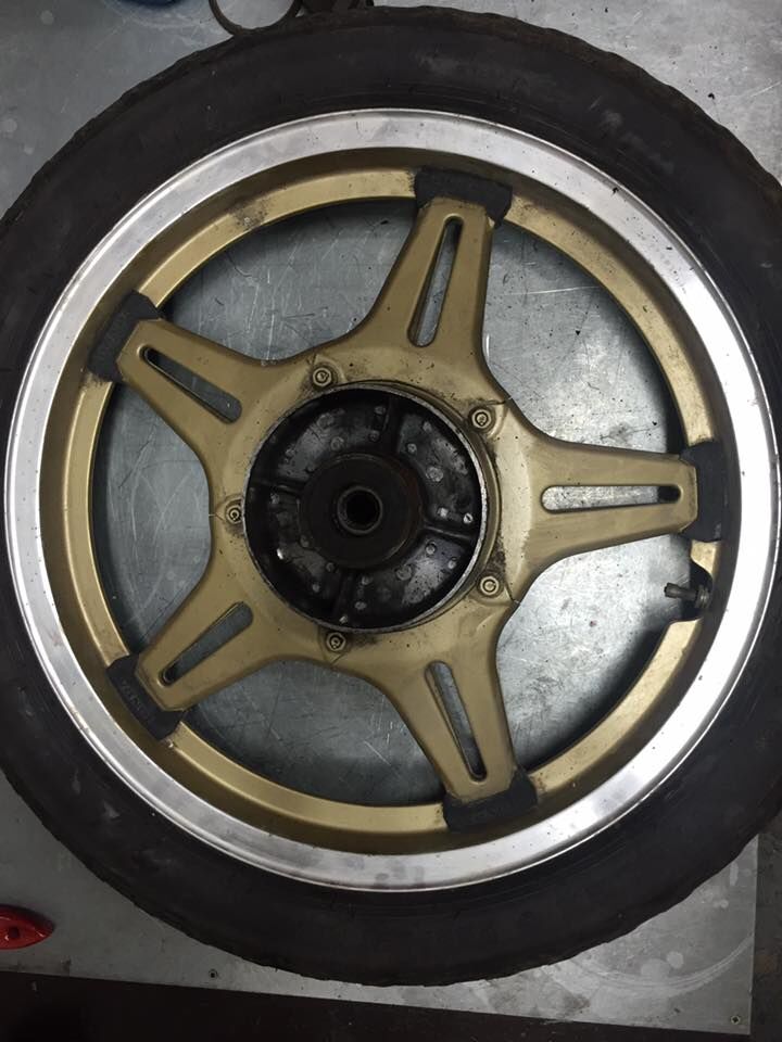

    Begonnen hat alles mal wieder mit dem Hinterrad. Dieses Mal habe ich eine CB 400 Felge sagenhaft günstig bekommen. Zack! Die Speichen rausgesägt, einen Reifen Dunlop Scoot Smart) in der Dimension 130/70-10 und ein paar Vespafelgen gekauft. An der Drehbank dann entsprechend die Nabe modifiziert und einen Adapterring gedreht, der die Vespafelgen auch gleich auf 4" bringt.
    Danach wurde die GPZ ausgeweidet und die Schwinge gekürzt. Wie bei vielen Lambretta-Umbauten üblich übernehme ich Teile des Motorradrahmens. So sind Motor- und Schwingenaufhängung bereits gelöst.
    Aktuell bin ich mit der Beschaffung der hinteren Stoßdämpfer und der Verbindung beider Rahmen ausgelastet. Für beides habe ich bereits Lösungen in der Pipeline.

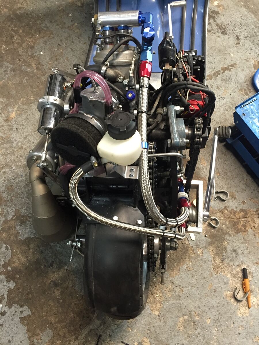

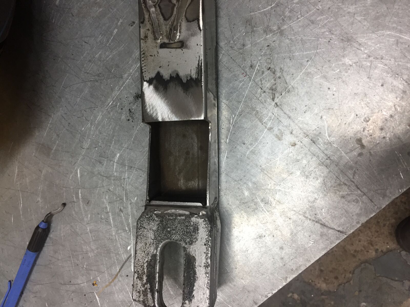

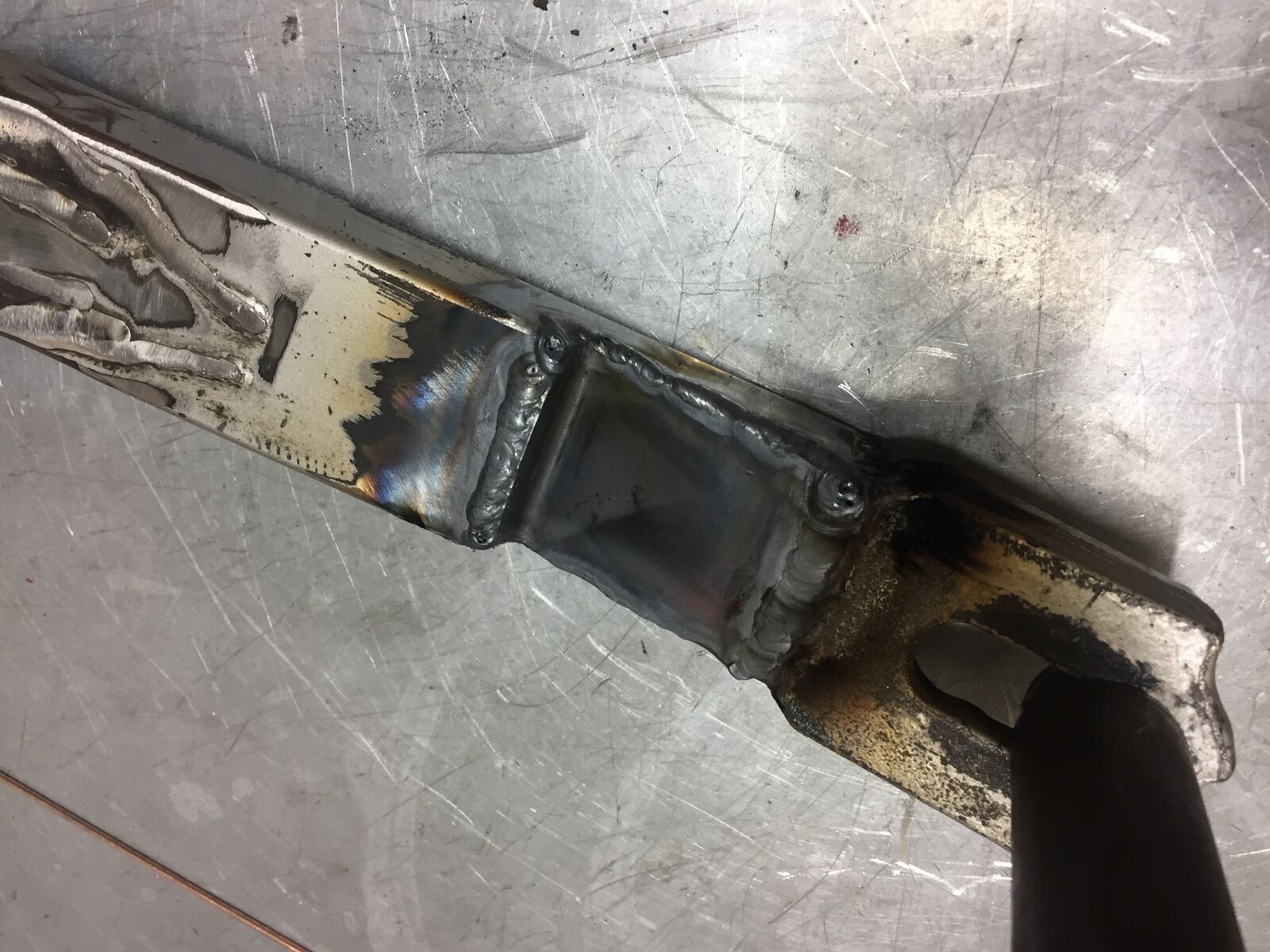

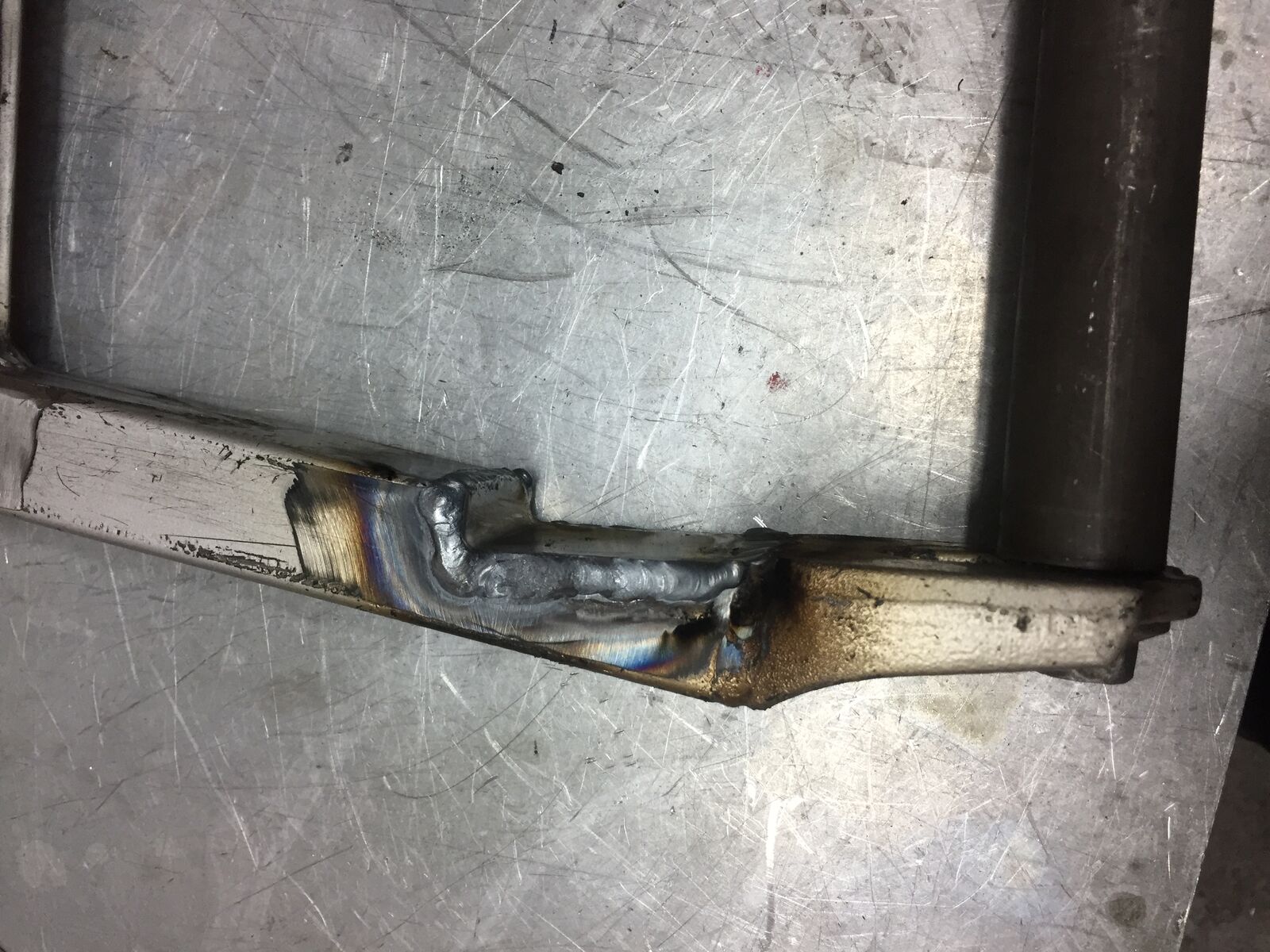

    Der Halter vom Shifter reisst ständig. ich bin jetzt bei der 3. Version.

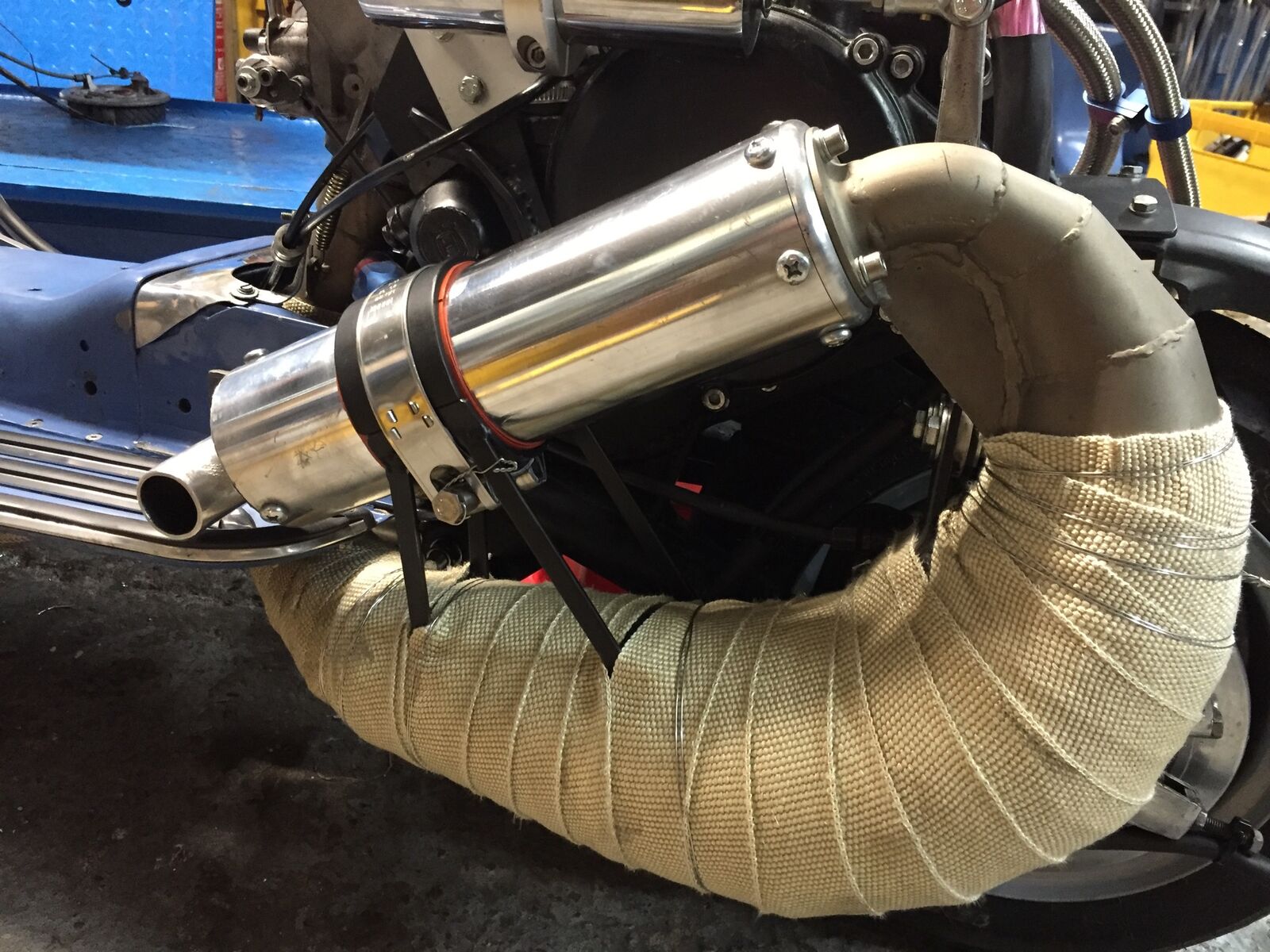

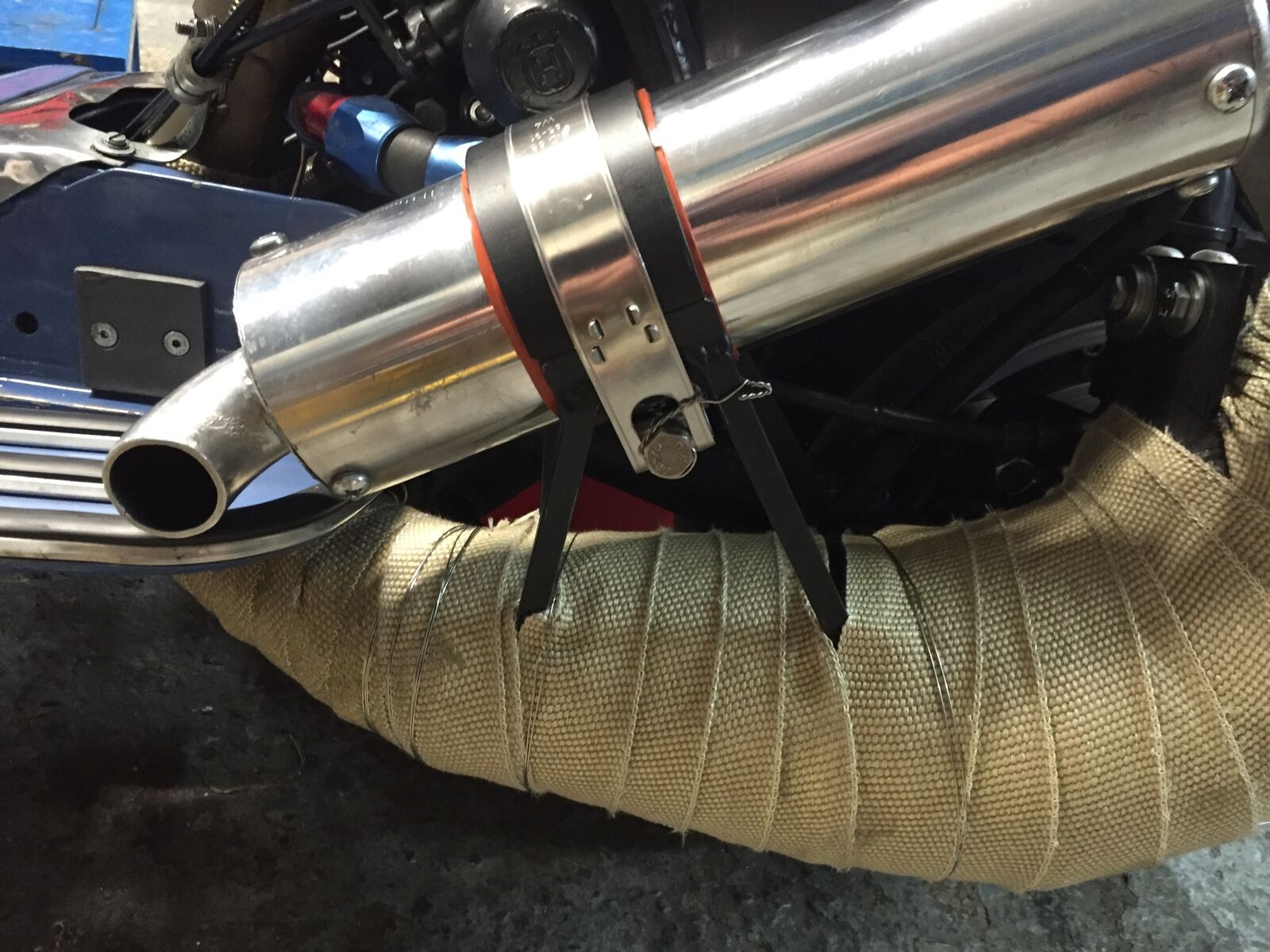

    Der Auspuff ist ebenfalls an zig Stellen gerissen und geschweisst. Hier habe ich den Verdacht, dass der Dämpfer ein Eigenleben führt und ihn jetzt in einem 2. Versuch abgefangen. Den Auspuff musste ich dann mit Thermo Tec Band wickeln. Die Nähte und Rep-Bleche am Auspuff sahen scheisse aus

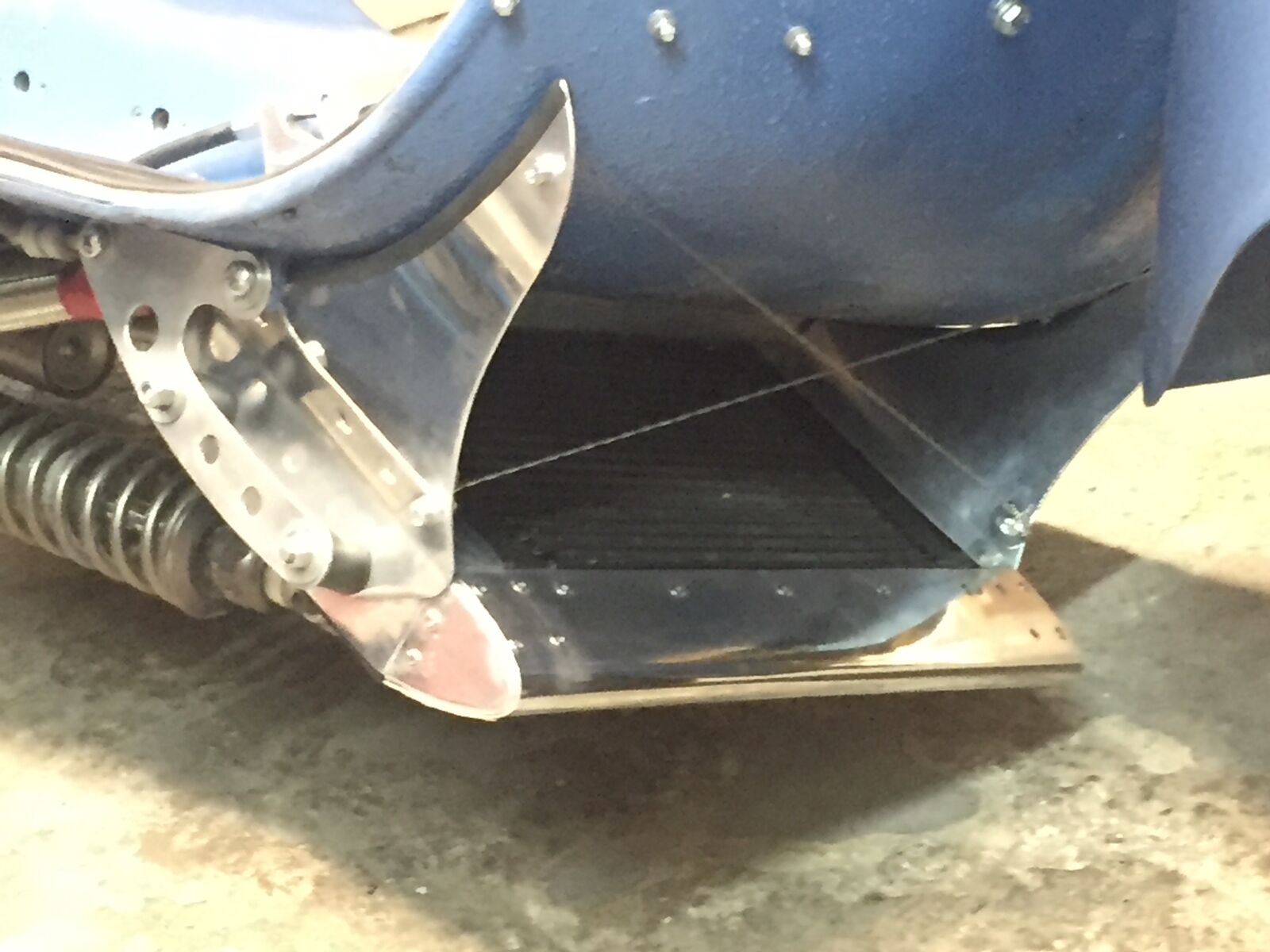

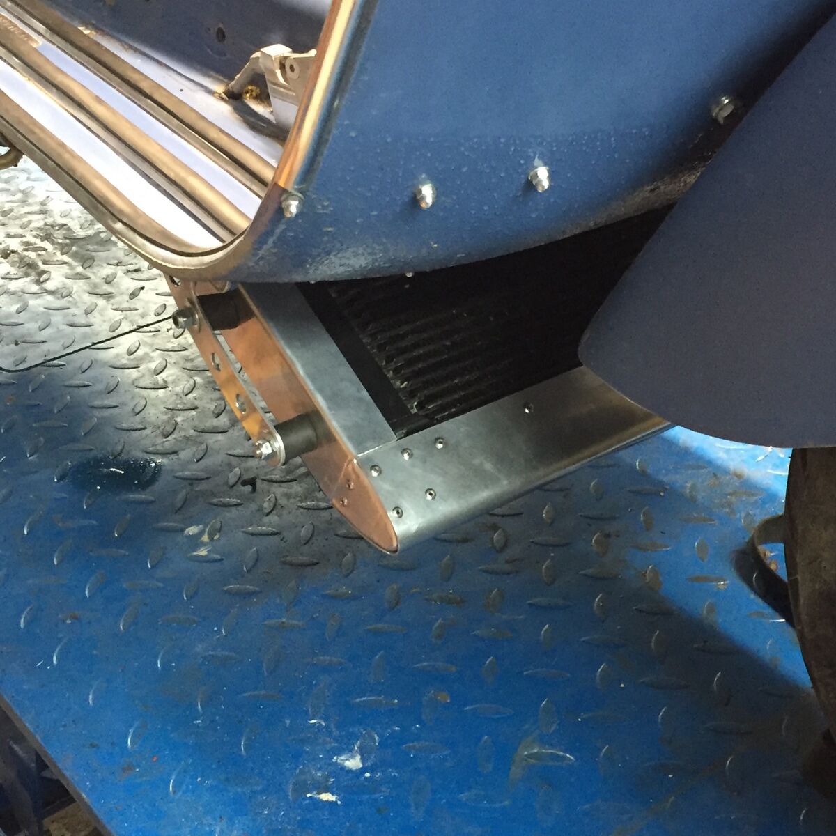

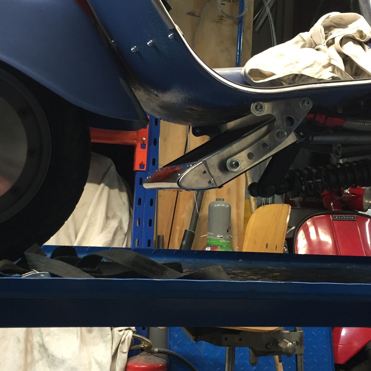

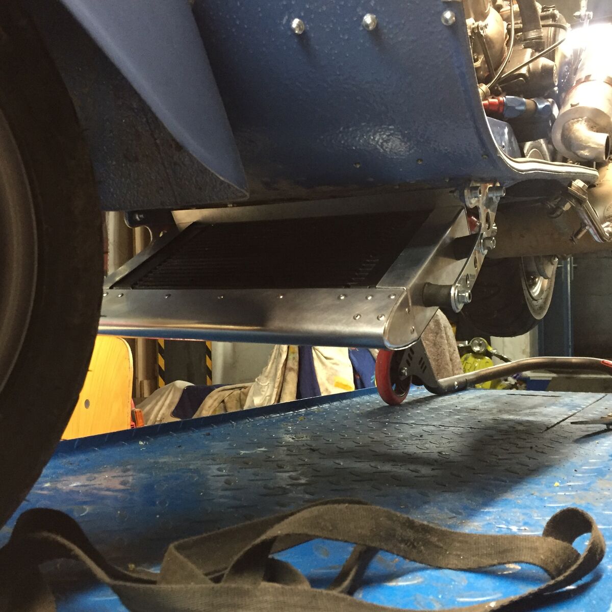

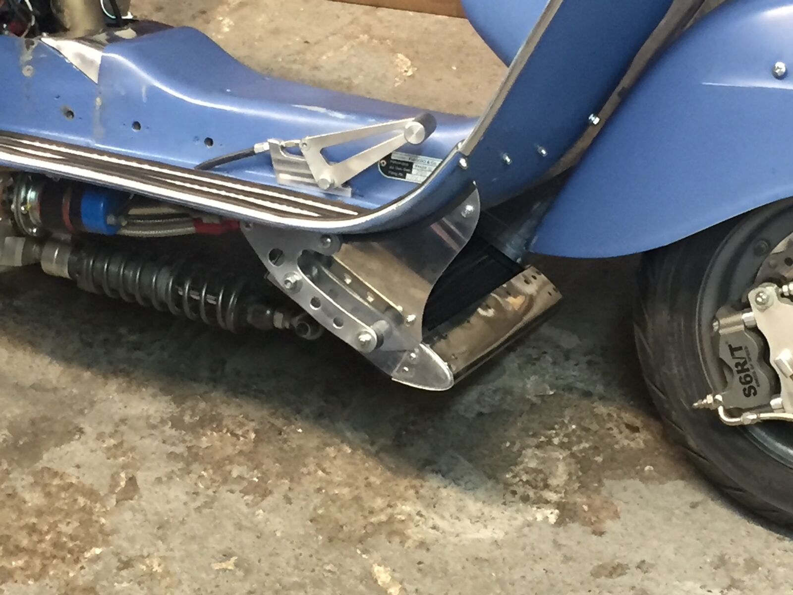

    Ich habe dann noch einen Ausgleichsbehälter untergebracht (total bescheuerte Idee es ohne zu probieren) und der Kühler hat erst eine Einlauflippe bekommen, das allein ergab -10 Grad Wassertemperatur, dann noch zwei Fangbleche an den Seitendazu und nun liegen ab 60 Km/h 65 Grad an.
    Im Winter kommt noch mal die Kurbelwelle raus, denn sie ist mit einem Wuchtfaktor für stehende Zylinder versehen. Bei mir ist der Motor um 45 Grad eingebaut. Das dürfte der Grund für die Bad Vibes sein.

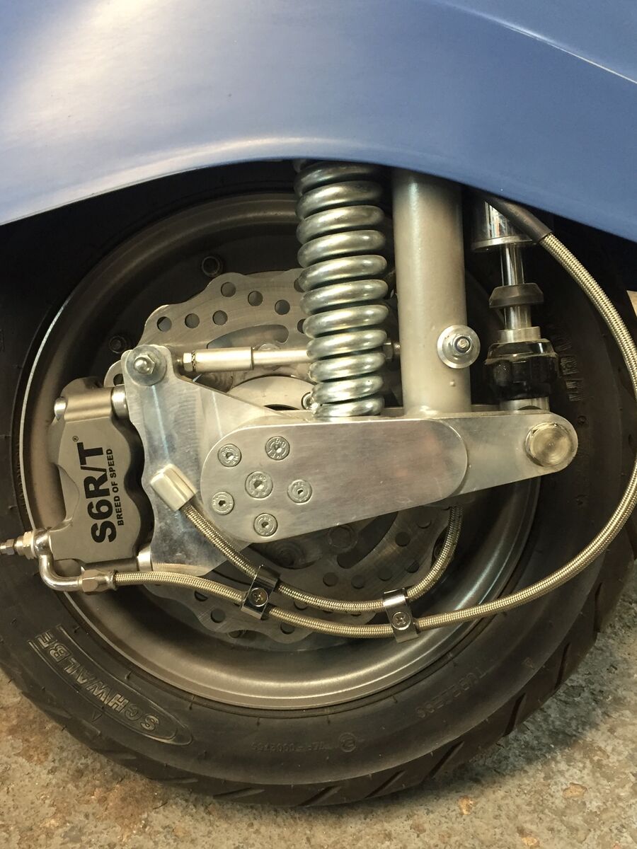

    Die Polini Bremsscheibe wurde gegen das neue Modell getauscht.Ich hatte die alte ja im Durchmesser etwas verkleinert. Mit ein paar Modifationen kann ich jetzt aber den originalen Durchmesser fahren und den merkt man beim Bremsen!
    Der LED Brenner und seine Steuerelektronik verträgt sich nicht mit dem digitalem Bussystem von Motogadget. Es kam immer zu Störungen bei eingeschaltetem Licht.Ich fahre jetzt H4.

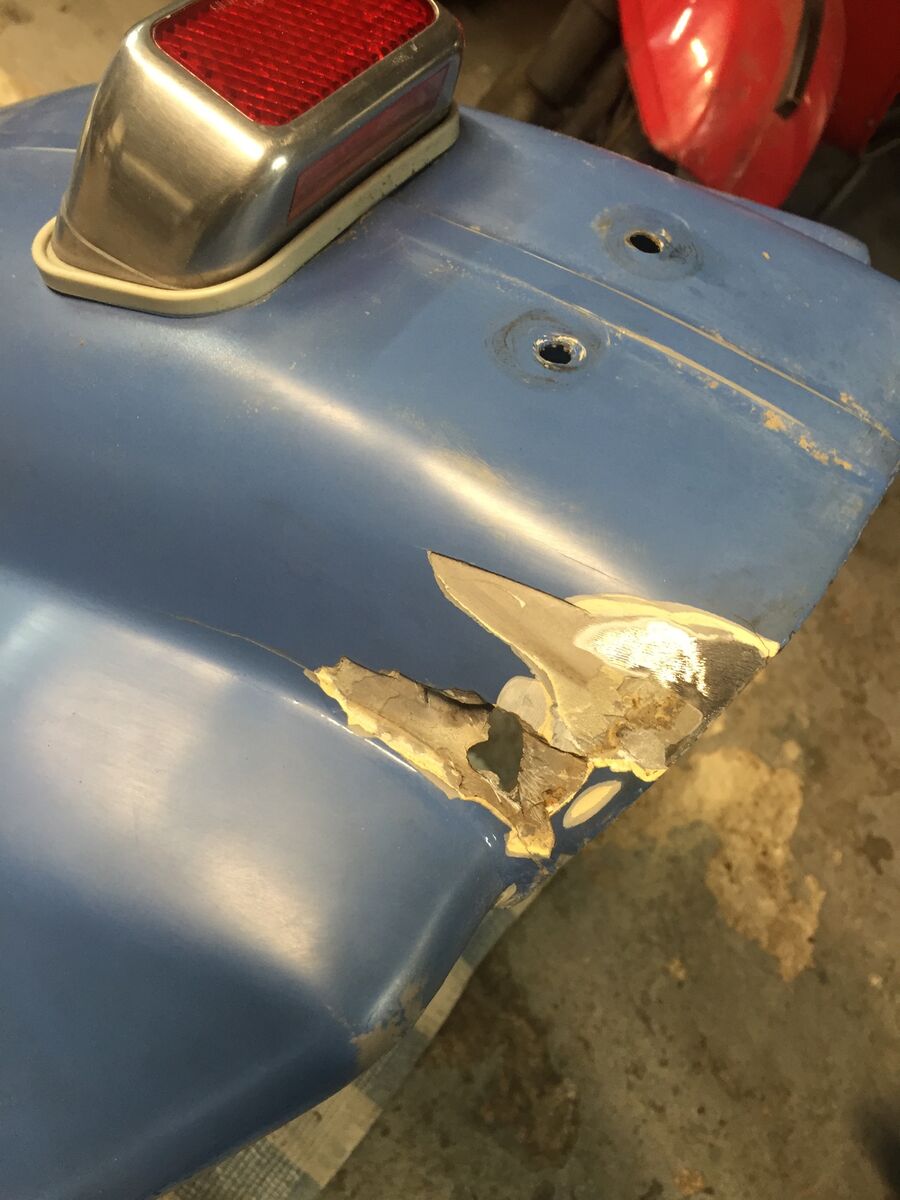

    Die Vibrationen haben mir das Heck ganz schön beschädigt
    Ich habe jetzt gut 500 km mit dem Ding gefahren und das sind so meine einzigen Probleme. Das reicht aber auch, wie ich finde. Ich habe mir noch ein Sprint Rack bauen lassen, damit ich mein Werkzeug und etwas Öl mitnehmen kann.
