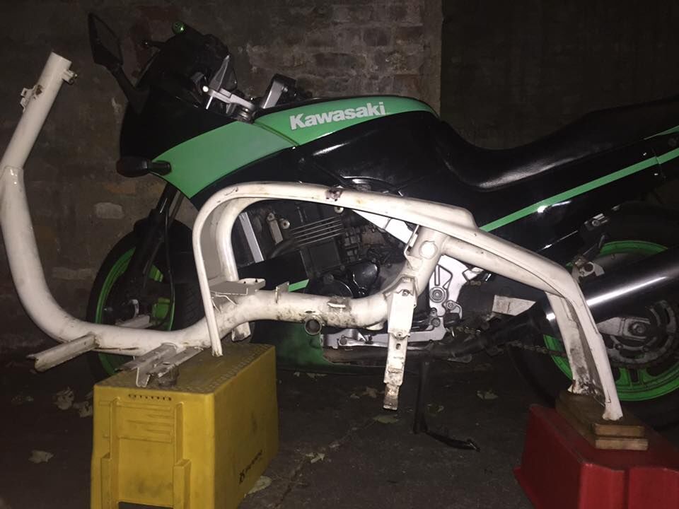

    Und so fand ich gefallen an dem einsamen Lambretta-Rahmen, der da unter der Decke vom Spielzimmer baumelte. Ehe ich mich versah verliebte ich mich in den Gedanken eine Lambretta entsprechend zu modifizieren. Man wird ja so ein wenig altersmilde und meine radikale Haltung zu 4-Taktern hat sich auch etwas geändert. Joschka Fischer wirft ja auch nicht mehr mit Farbbeuteln nach Polizisten und dem Establishment, sondern nun mit Geldscheinen nach jungen Frauen. Die Frage nach dem Motor und dem Spenderbike klärte sich schnell, als ich auf einer Englischen FB Seite las, dass die Kawasaki GPZ500 nicht nur sehr preiswert sei, sondern der Motor auch sehr langlebig ist. Aus den 500 ccm macht der Motor 60 PS. Wenn da noch 45 am Rad ankommen ist es doch gut. Nach kurzer Recherche fand ich das bestätigt. Ziemlich schnell habe ich dann über das Auktionshaus für 500 Euro ein entsprechende Moped auftreiben können.

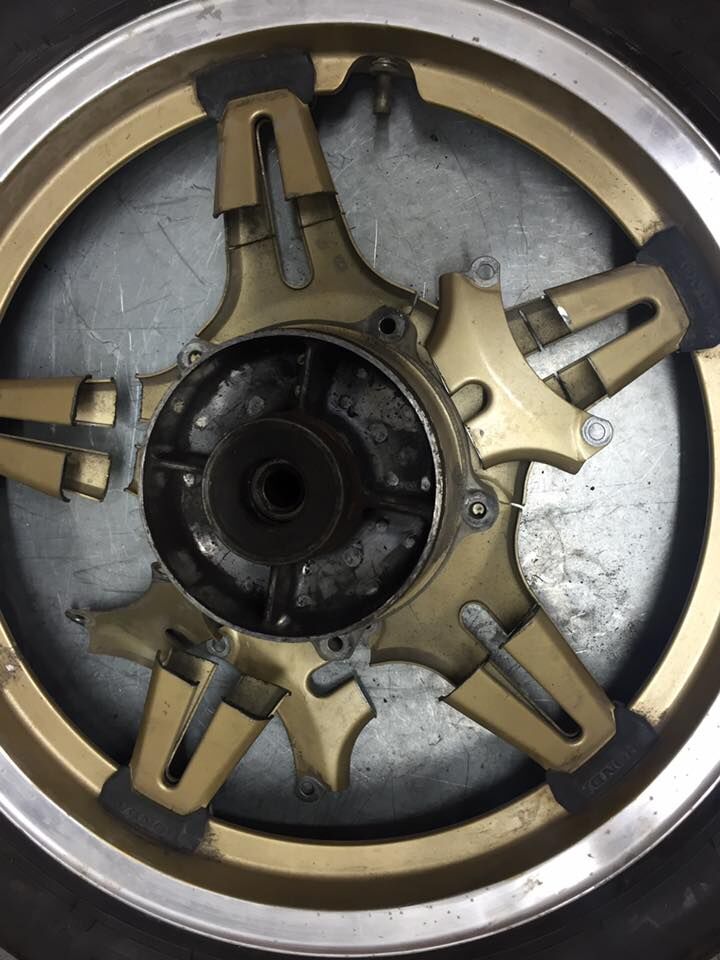

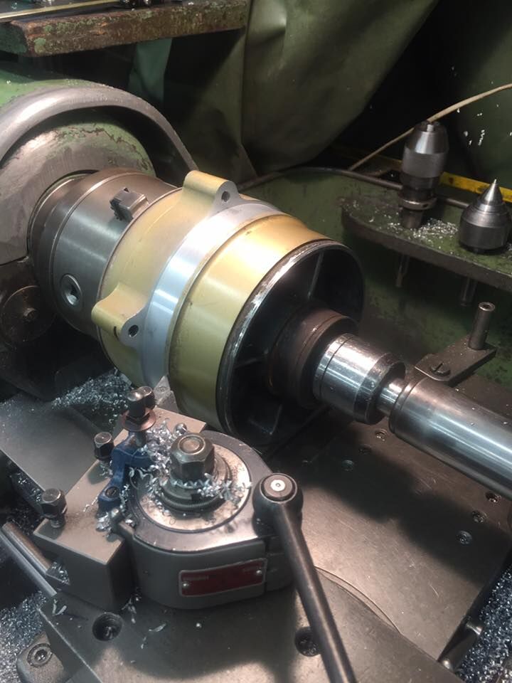

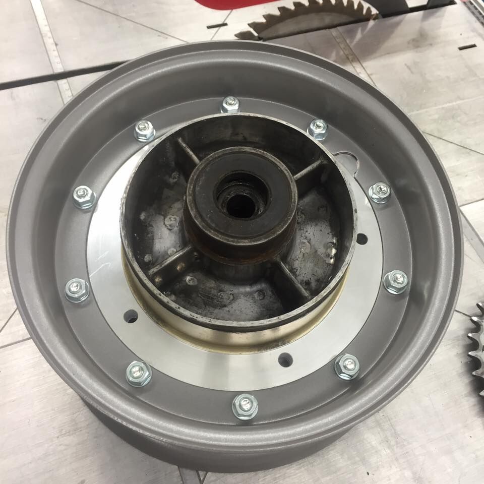

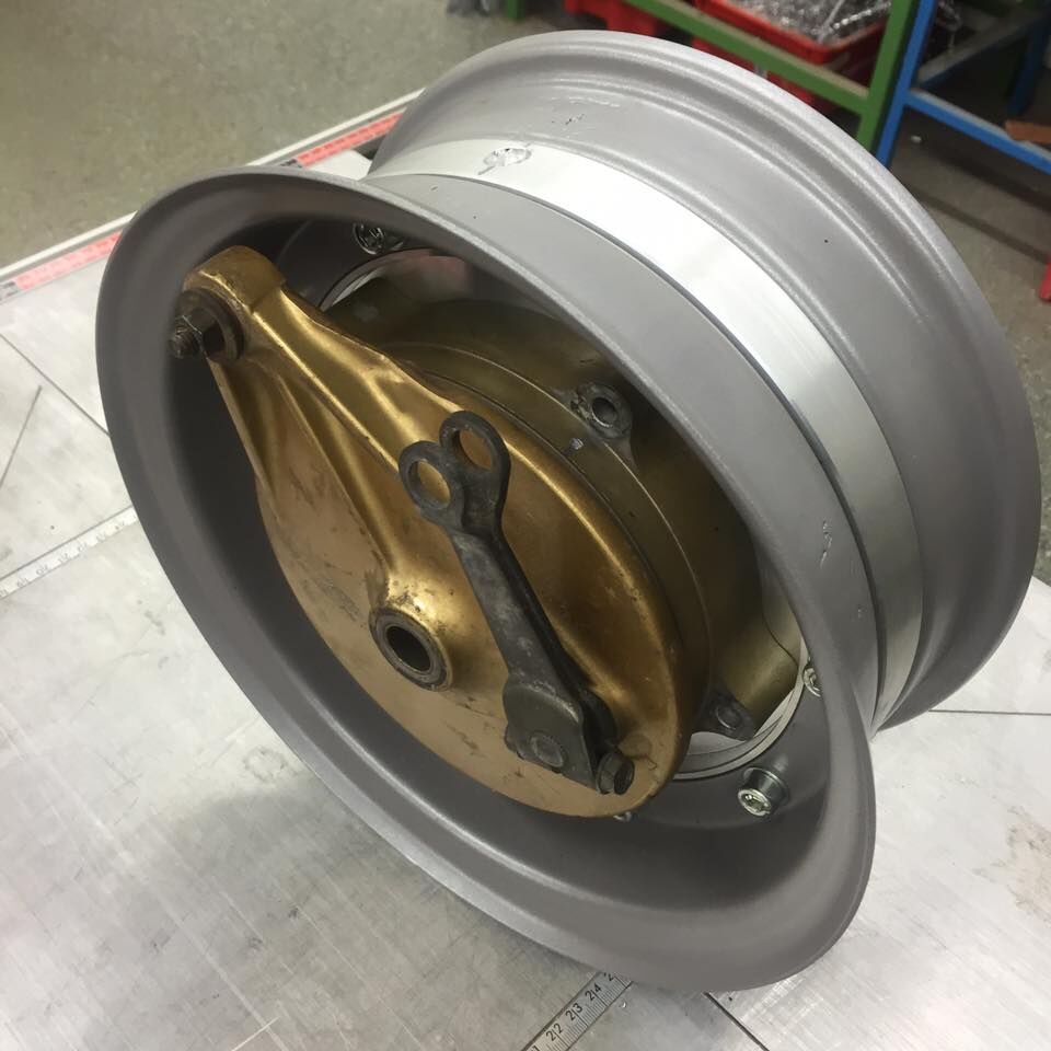

    Begonnen hat alles mal wieder mit dem Hinterrad. Dieses Mal habe ich eine CB 400 Felge sagenhaft günstig bekommen. Zack! Die Speichen rausgesägt, einen Reifen Dunlop Scoot Smart) in der Dimension 130/70-10 und ein paar Vespafelgen gekauft. An der Drehbank dann entsprechend die Nabe modifiziert und einen Adapterring gedreht, der die Vespafelgen auch gleich auf 4" bringt.

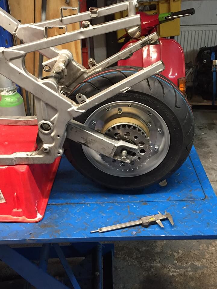

    Danach wurde die GPZ ausgeweidet und die Schwinge gekürzt. Wie bei vielen Lambretta-Umbauten üblich übernehme ich Teile des Motorradrahmens. So sind Motor- und Schwingenaufhängung bereits gelöst.

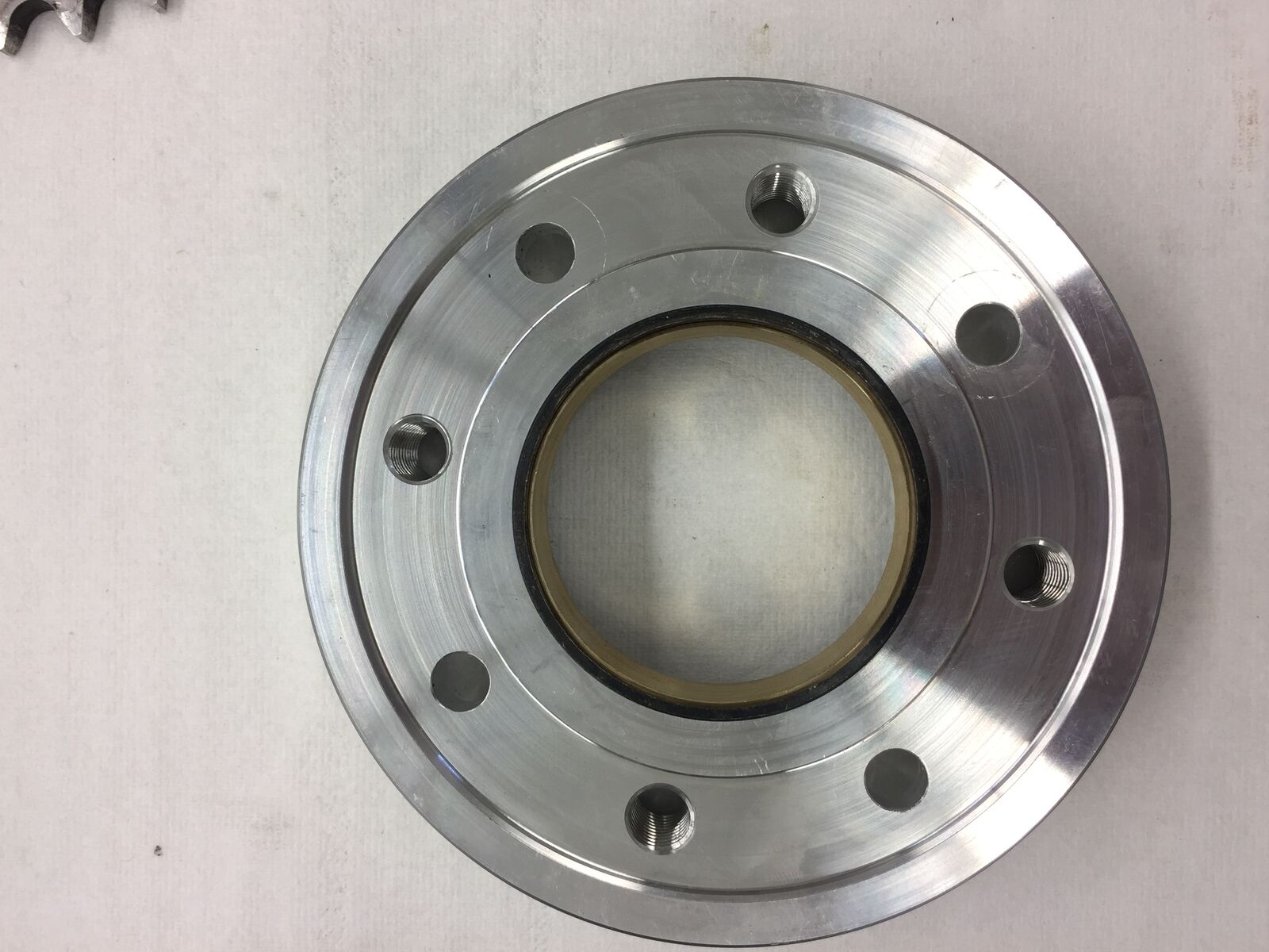

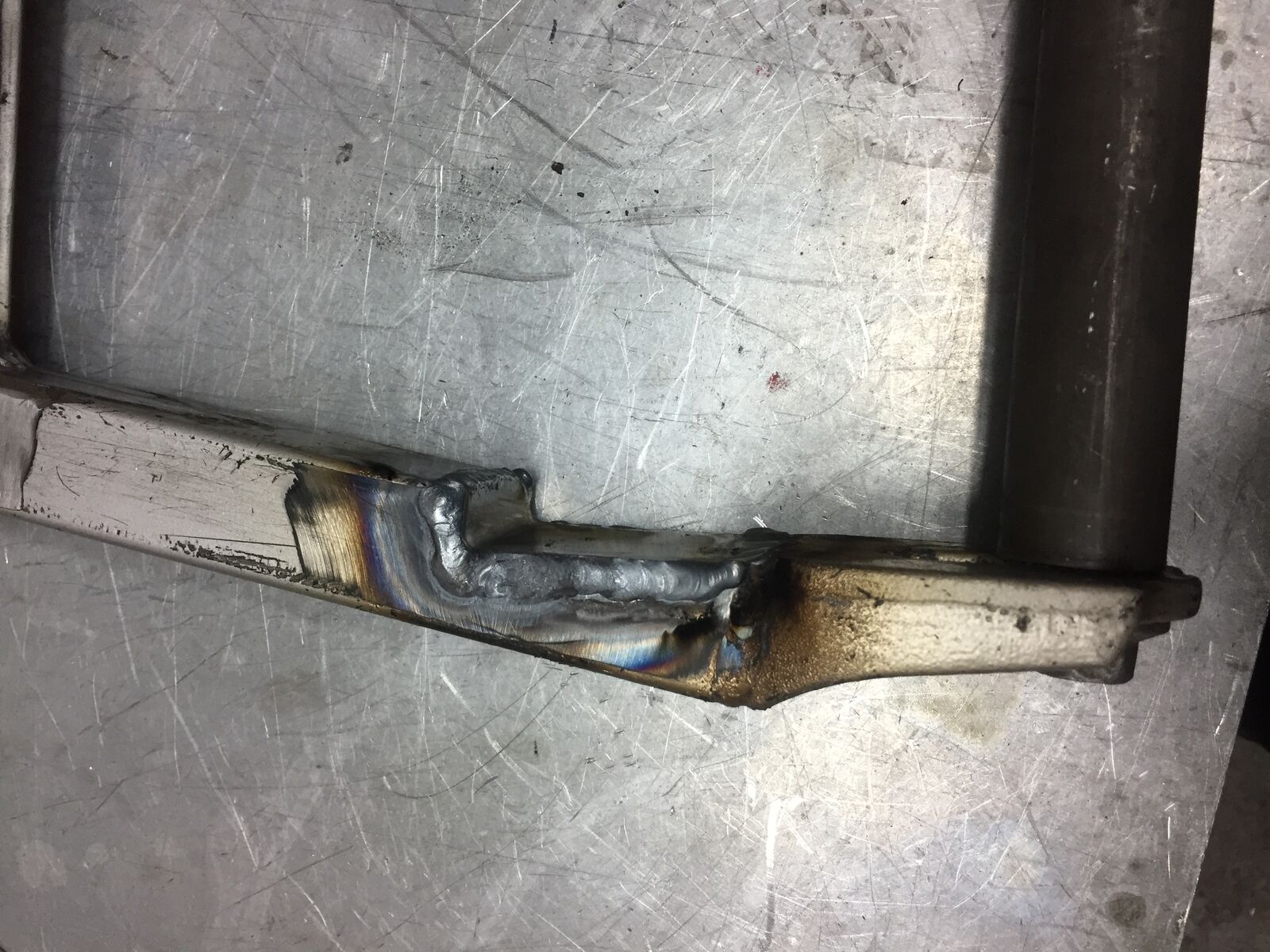

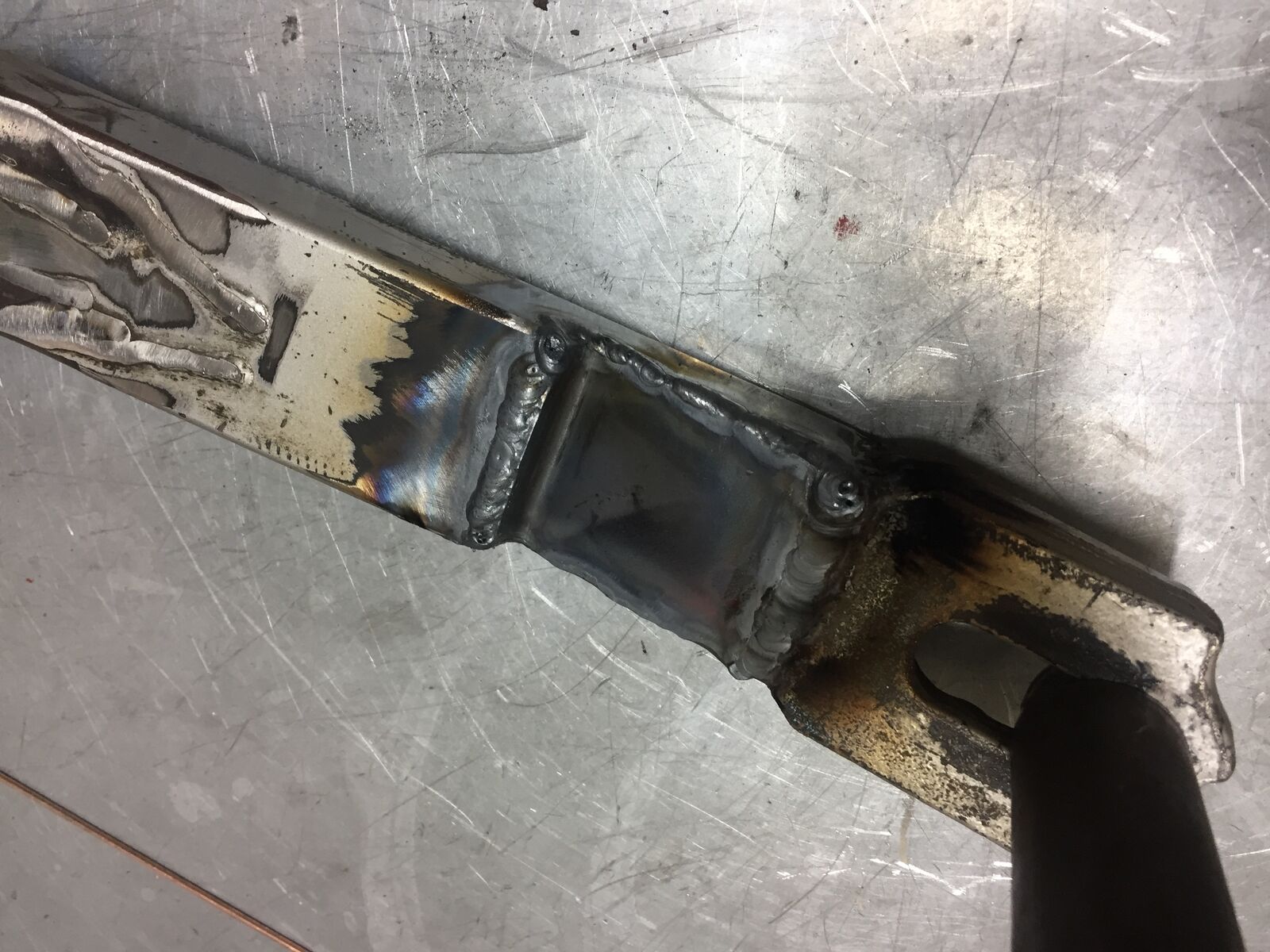

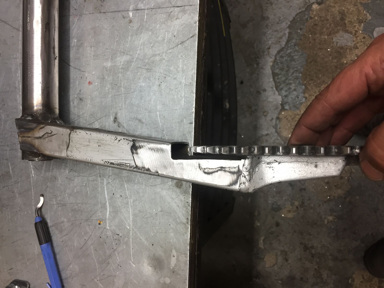

    Es geht weiter: Da das Ketteritzel sehr weit links liegt und durch das Kürzen der Schwinge diese auch schmaler geworden ist, musste ich die Schwinge ausklinken damit das Kettenrad freigeht.

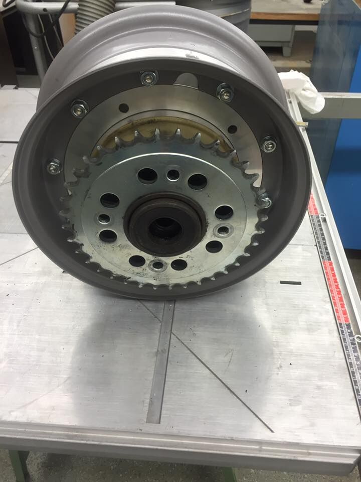

    Dann habe ich noch den Kettenradadapter für den Ruckdämpfer fertig gedreht.
    Das neue Kettenblatt ist ein altes von der Ten Inch Terror. Mit 32 Zähnen war es etwas zu groß. Hier sollte es gut passen.

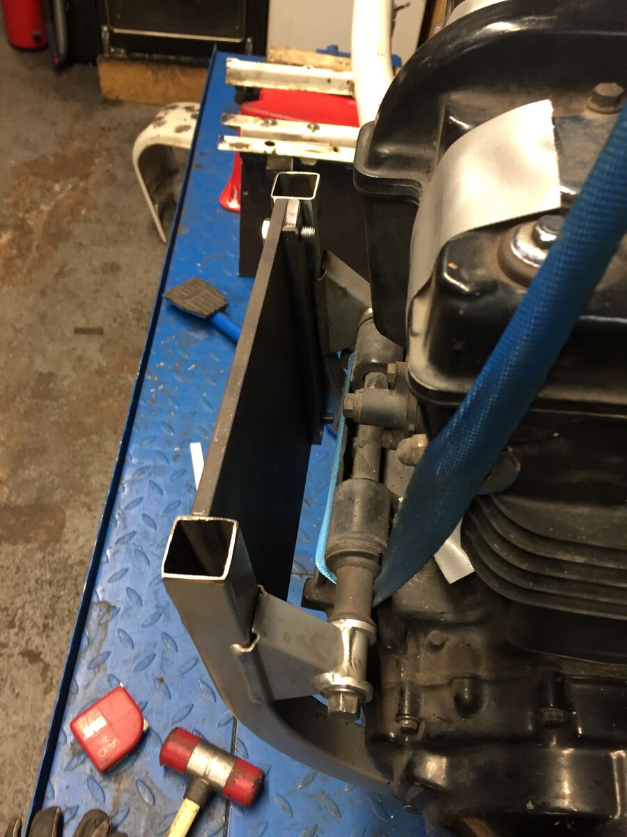

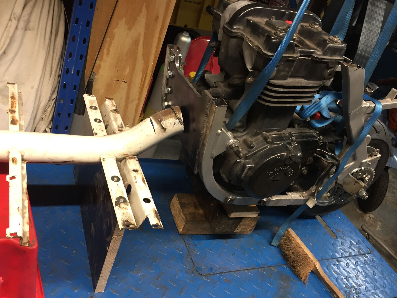

    Heute habe ich die Anschlussplatte an den GPZ Rahmen gesetzt. Das Problem bei der Übernahme dieses Rahmens ist, dass der Motor nach unten ausgebaut wird. Dazu wird der rechte Unterzug vom Rahmen abgeschraubt. Um weiterhin den Motor ausbauen zu können muss die Anschlussplatte ebenfalls einseitig geschraubt sein. An die Platte wird später der Lambrettarahmen geschweißt.
    Alles in allem sieht es ganz gut aus und es könnte klappen.
    Ich warte eigentlich noch auf den Klugscheißer, der mir erzählt, dass Schweißarbeiten am Rahmen verboten sind. :P
