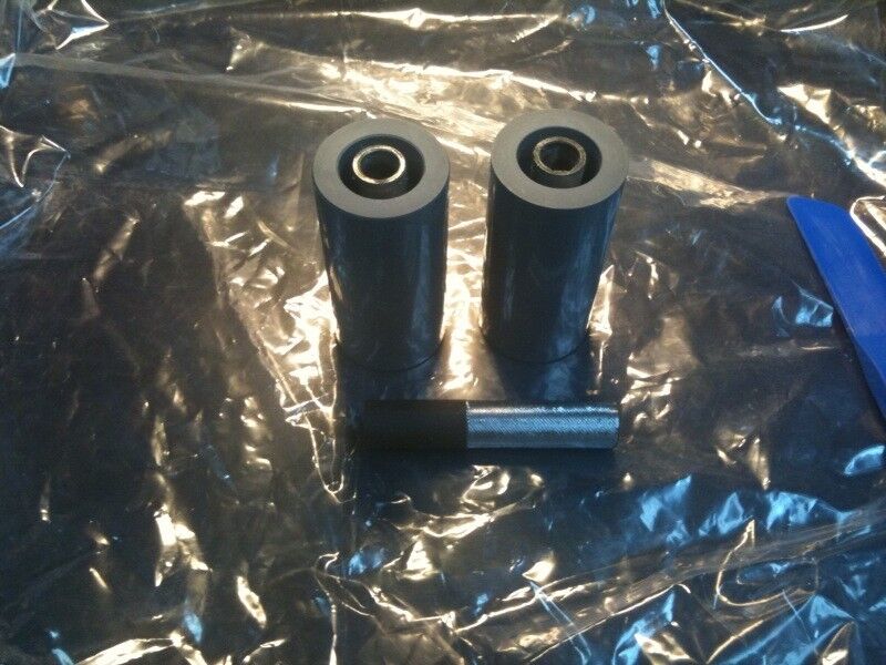

    Fotos? Könnt Ihr haben!

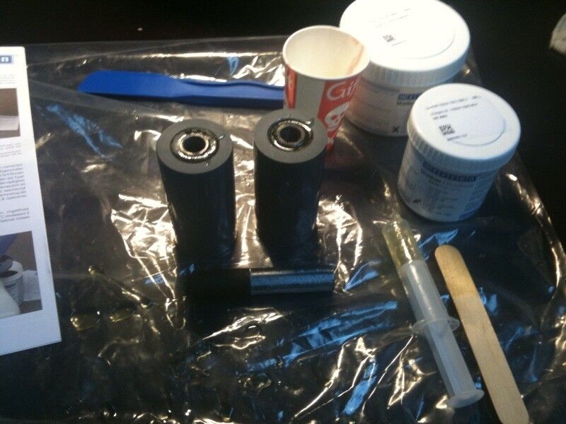

    Die Gussformen fuer die Buchsen sind fuer den Guss fertig vorbereitet.
    Das Urethan wird angemischt

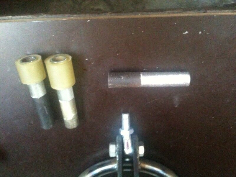

    Fertig gegossen
    Ausgehaertet und entformt

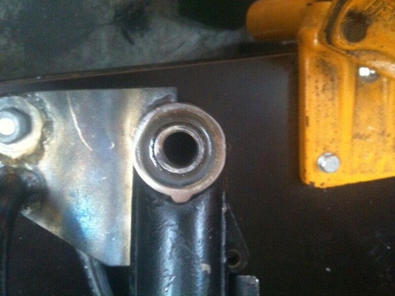

    In der Schwinge verpresst
    Achsbuchsen und Distanzring fuer das Kettenrad
    Grober Check, ob alles freigeht.
    Naechster Schritt: Motorhalterung auf die Schwinge schweissen.
    Ich fuerchte, dass koennte klappen und ich muss tatsaechlich am Ende damit fahren....

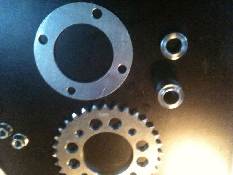

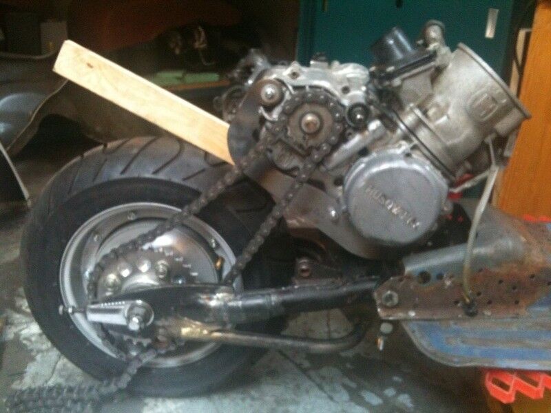

    Status von Heute. Buchsen passen, Distanz auch, die Kette geht am Reifen frei und morgen ist da PU hoffentlich ausgehaertet damit ich sehen kann, ob der Rotz passt.
    Spannend, spannend, spannend

    Ich habe heute kurz schon mal das Büro gegen die Drehbank getauscht und ein paar Buchsen gefertigt. Sollte ich heute noch das passende Material auftreiben, kommen die PU Fahrwerksbuchsen als nächstes dran. Die CNC Fräse summt auch fleissig und macht mir zwei Distanzen um das Kettenrad zu unterlegen.
    In ca. 3 Wochen kommt der Motor in Position und dann geht es an die Blecharbeit!

    Wo kommt den jetzt der Motor hin ich dachte der soll auf die Schinge!? Oder habe ich da was falsch verstanden?
    Da sitzt doch jetzt die Federhalterung ?(
    Unten sitzt der UNTERZUG und oben kommt der Motor hin. :-4

    Die Expansion ist kein Thema, das Übermaß der PU Buchse zu ermitteln ist das Problem. Die Buchse soll ja verpresst werden damit die Drehbewegung beim Einfedern in dem Gummi als Torsion "stattfindet" (blöde Formulierung, mir fiel nichts besseres ein).
    PU hat eine höhere Härte als das Gummi der Original Silientbuchsen und mit dem Übermaß der Gummibuchsen brauche ich erst gar nicht um die Ecke zu kommen.
