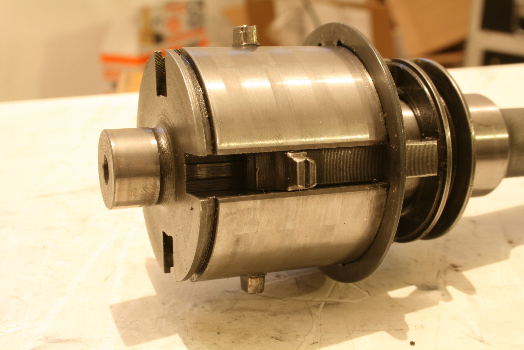

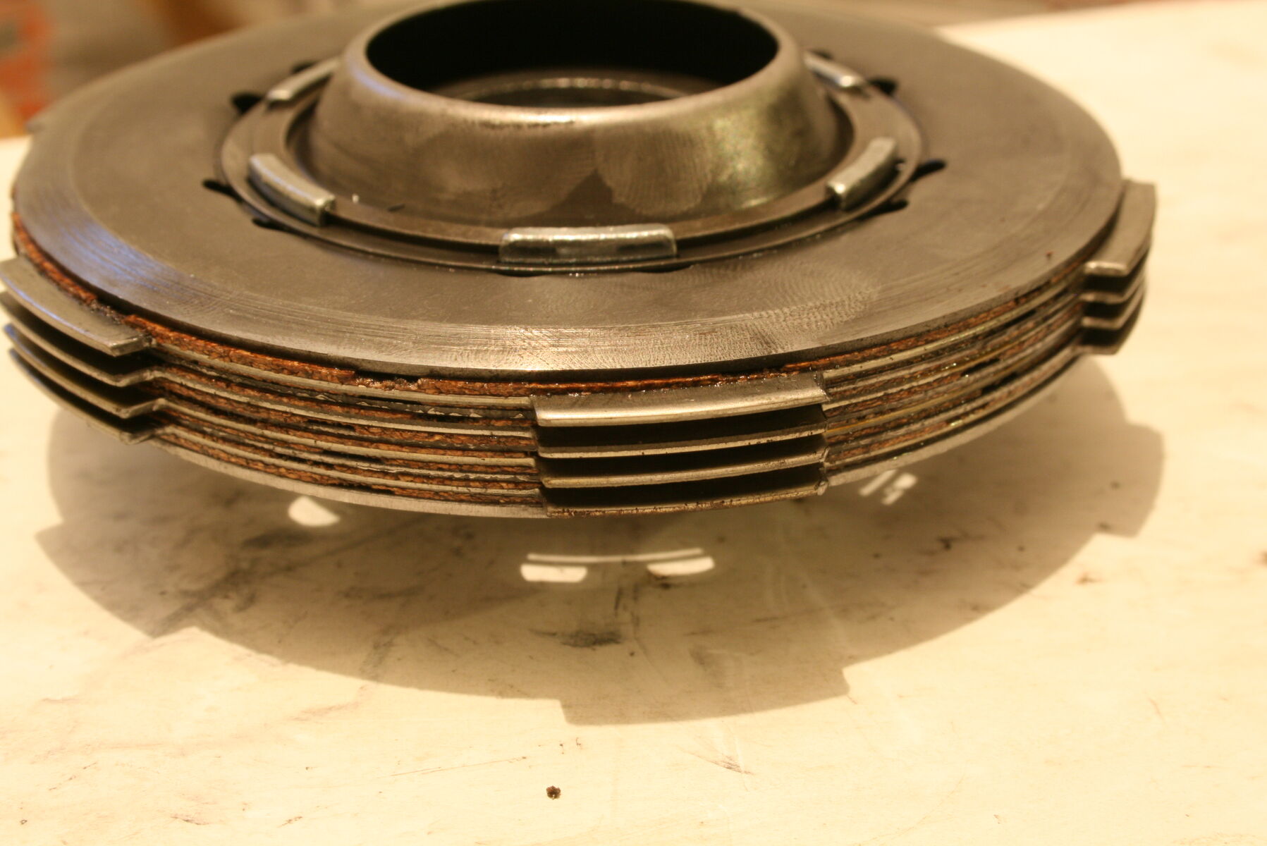

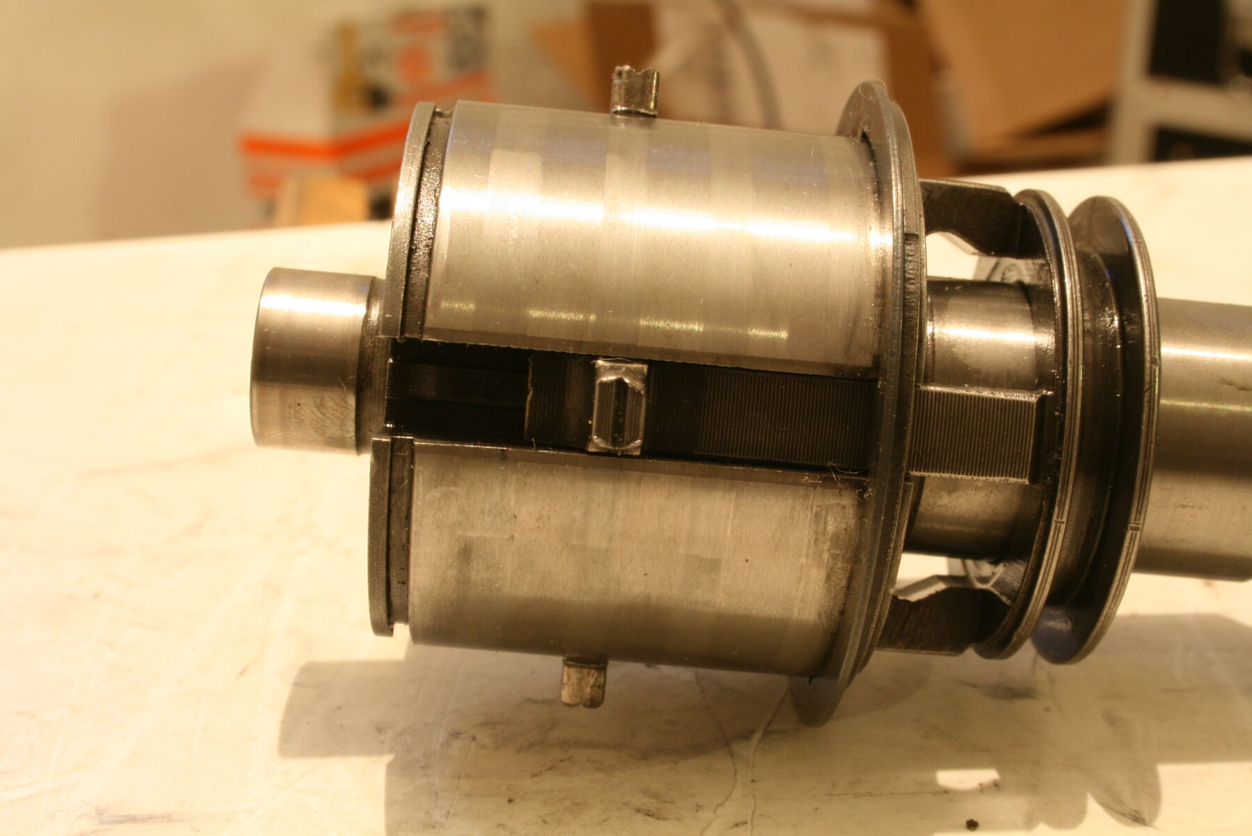

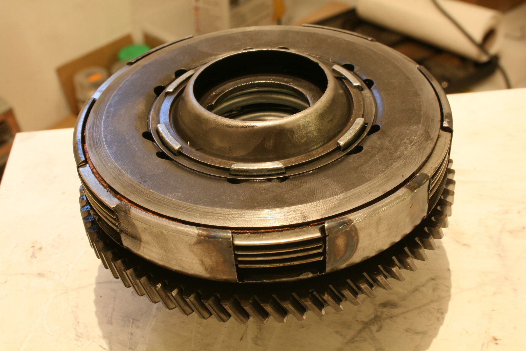

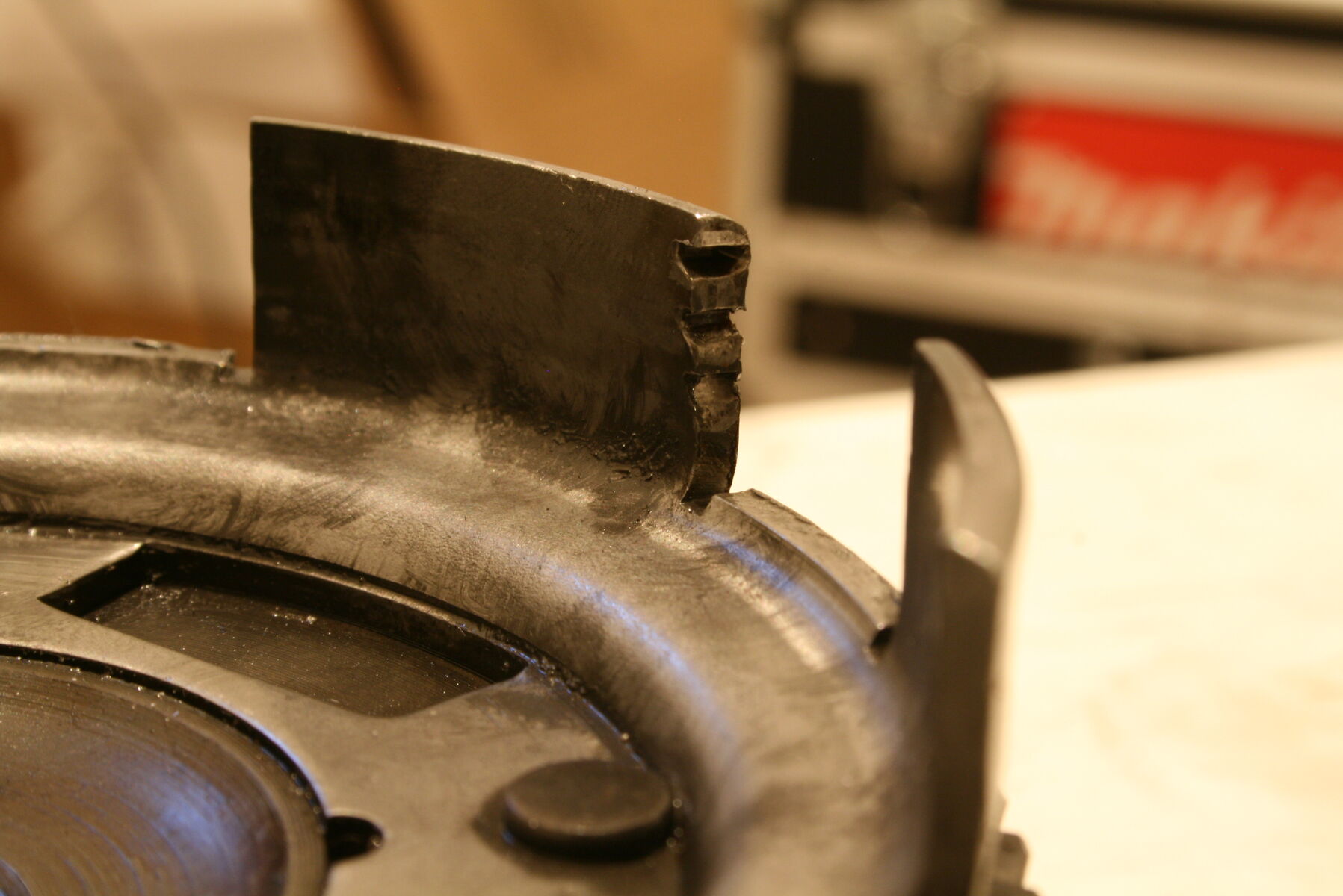

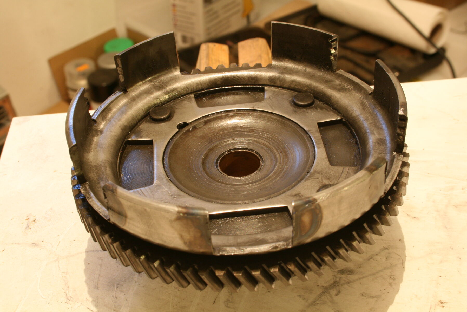

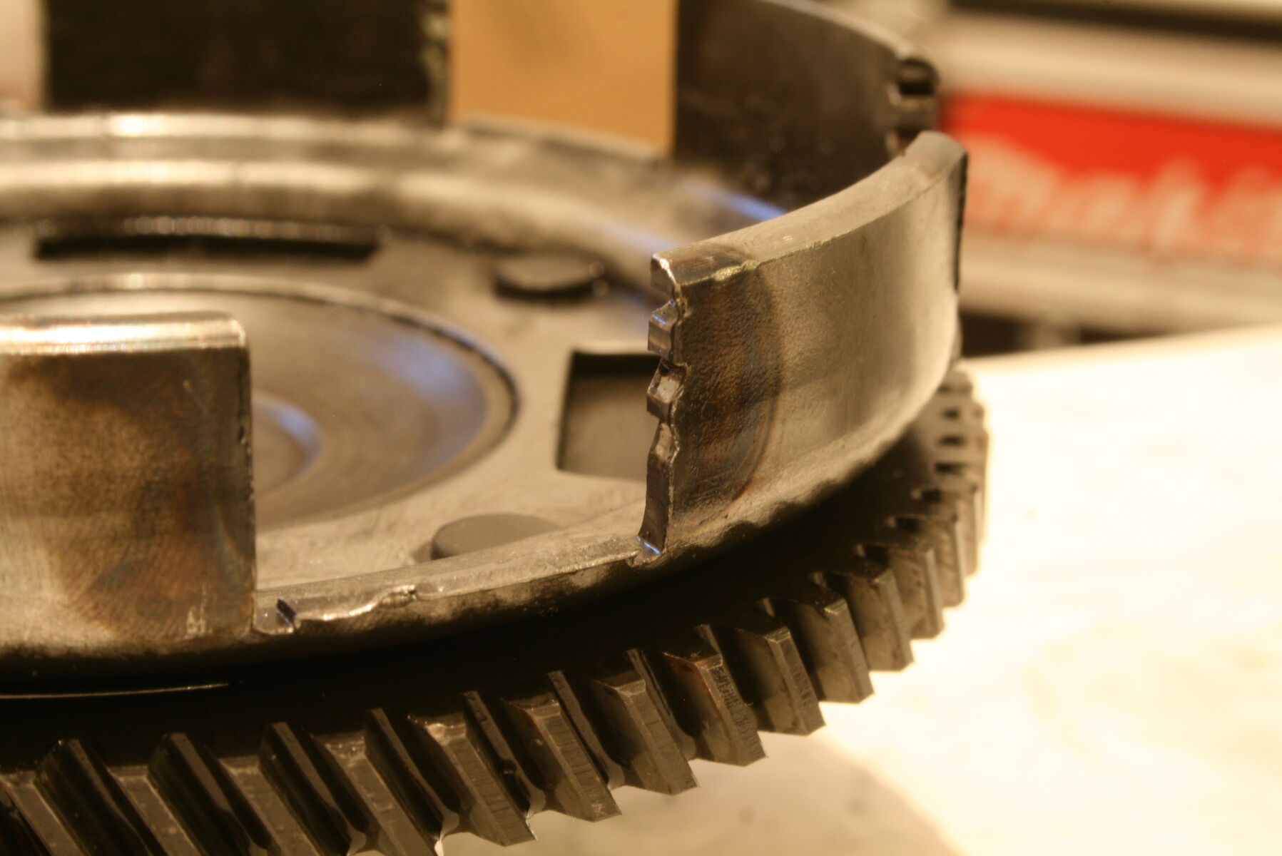

Anbei die Fotos meines ausgebauten Primärkorbs - Mir machen diese Kerben etwas sorgen und deshalb frag ich mal nach, ob die noch im grünen Bereich sind. Außerdem finde ich die Kupplung etwas mysteriös. Das ist nicht wirklich die XL2-Kupplung, die eigentlich verbaut hätte sein sollen, oder? Meine letzte Frage betrifft die Schaltklaue: Ist die noch in Ordnung?
