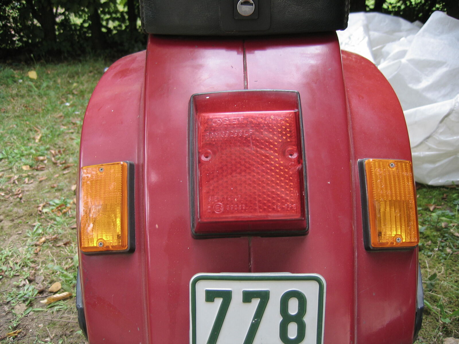

hab nach euren hinweisen mal geschaut... und das ergebnis( wie pola schon bemerkt hat):
kein bremslicht
denk ich werds aber nachrüsten, hab keinen bock der rennleitung alle 2 woche zu erklären das mein geschoss sowas gar net hat.
noch dazu wenn a bissl was gerichtet wurde... ![]()
na denn auf zum scootershop!!!!

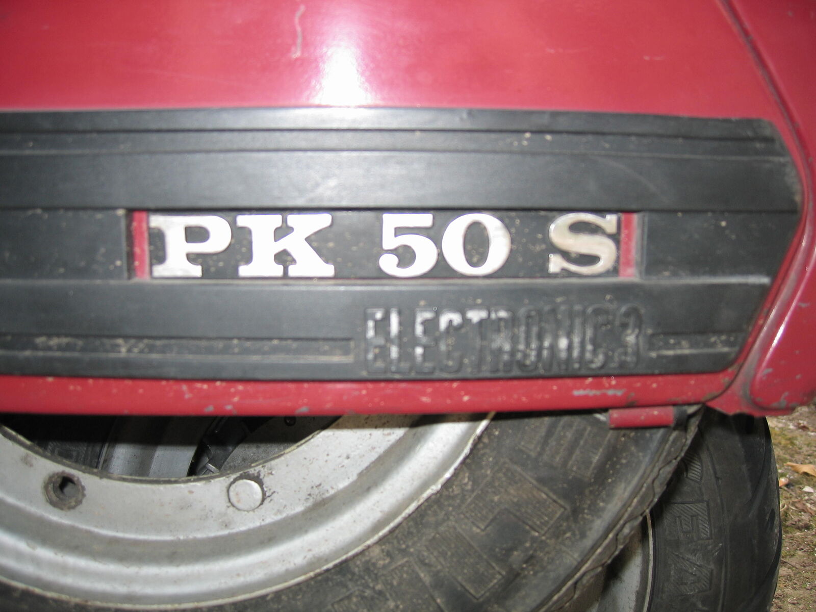

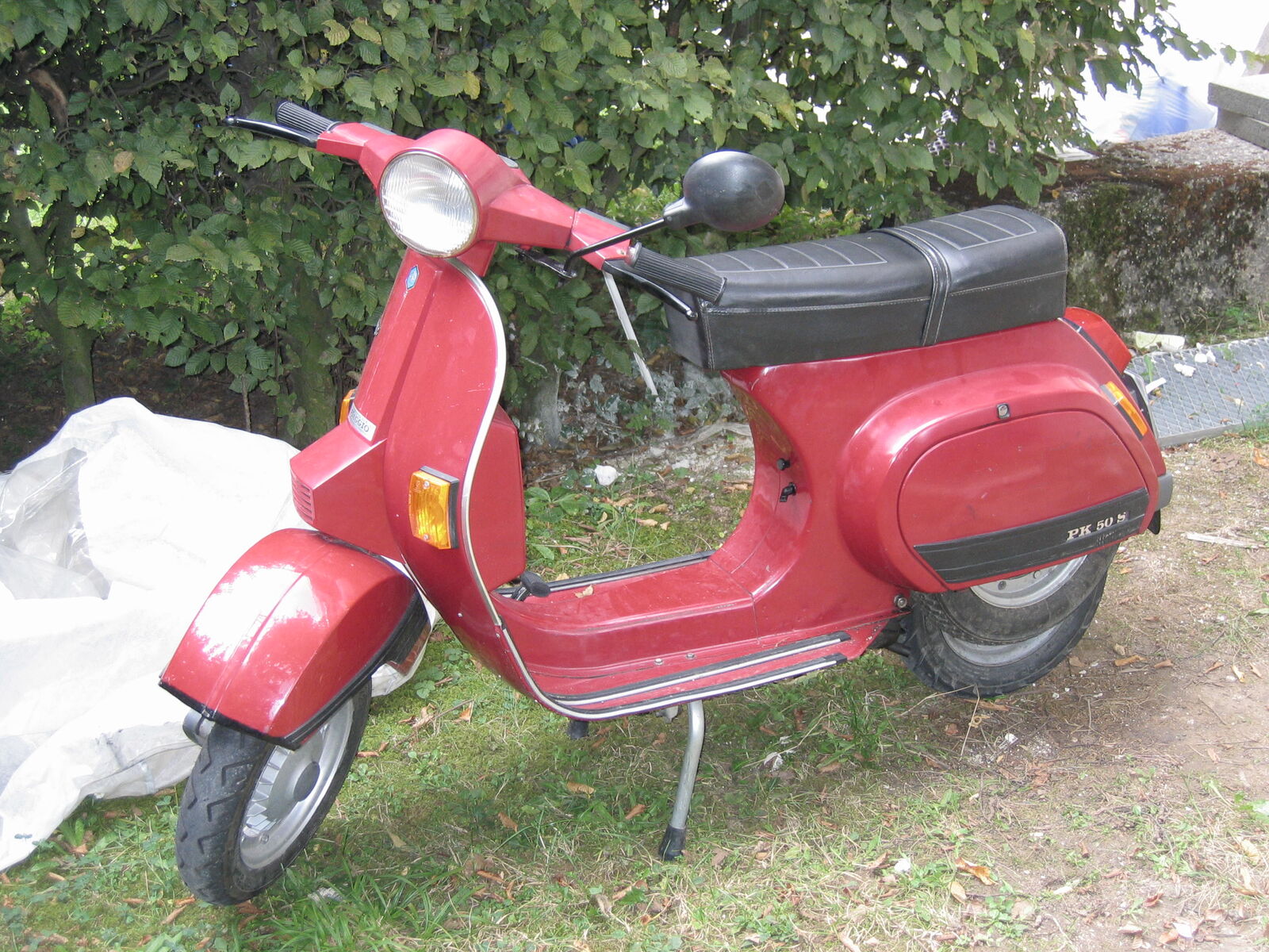

ok hier kommen fotos, auf dem 2ten foto steht noch(was man schwer erkennen kann): pk 50 s
electronic 3
is wohl so ein "spar"modell von den italienern....

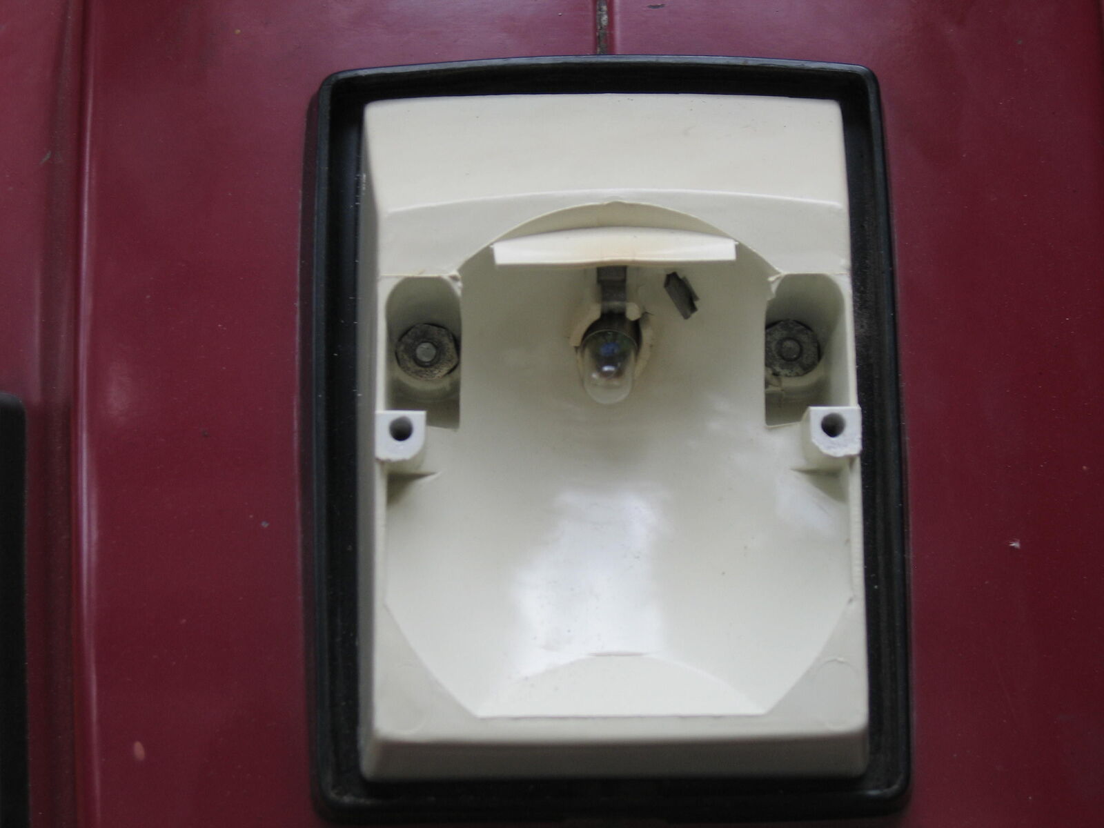

mir ist heut das rücklicht durchgebrannt, wollte die glühbirne wechseln... und da war nur eine glühbirne.
hatte mal ein etwas neueres modell(xl oderxl 2) und da waren 2 birnen... (Rück- und bremslicht)
gibts da wirklich nur ein rücklicht?hätt schon gerne ein bremslicht!
wär nachrüsten möglich? kann ich das selbermachen? gibts da evtl ne anleitung für?
