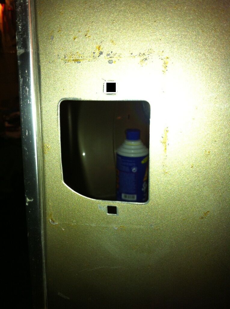

    Das sind die normalen PK S Blinker, zum montieren muss das Blech aber leicht bearbeitet werden.
    Bei uns mussten sie breiter angesetzt werden, damit sie den hiesigen Vorschriften der Beleuchtung von anno dazumal entsprachen.
    Darum diese Klotzblinker. Wenn sie Du nicht wieder verbaust, trotzdem aufbewahren. Sind nicht mehr erhältlich
    und gebraucht auch nur schwer zu finden.

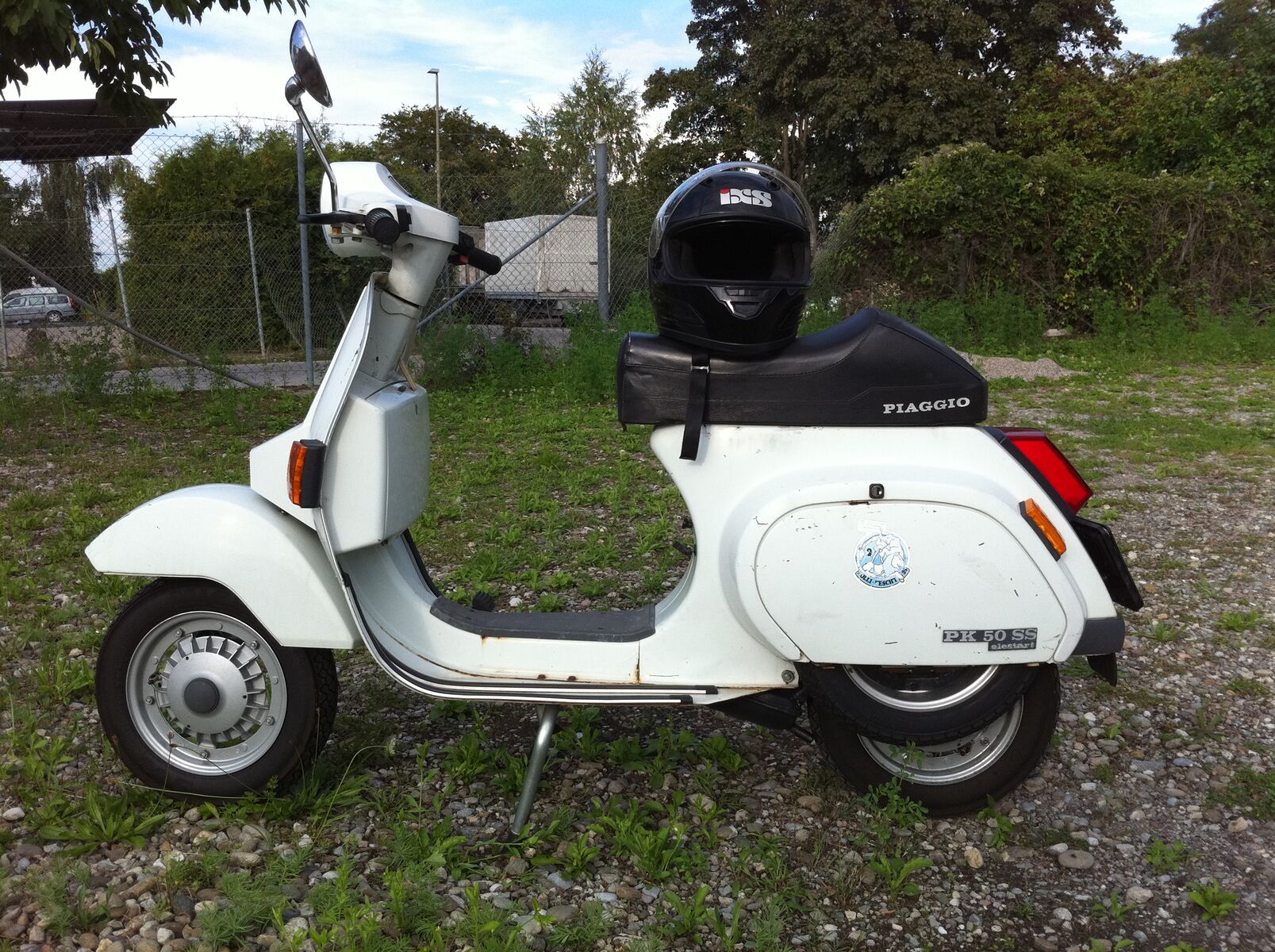

    Noch nicht, werde sie aber im Frühling '14 auf meiner PK125s montieren.
    was hast du denn an deiner alles gemacht ? hast du bilder ? oder tipps ?
    Habe nur ein Bitubo vorne montiert, der Rest ist Original ;) und O-Lack. Photo stammt vom Sommer 2011 und noch ohne Bitubo...
