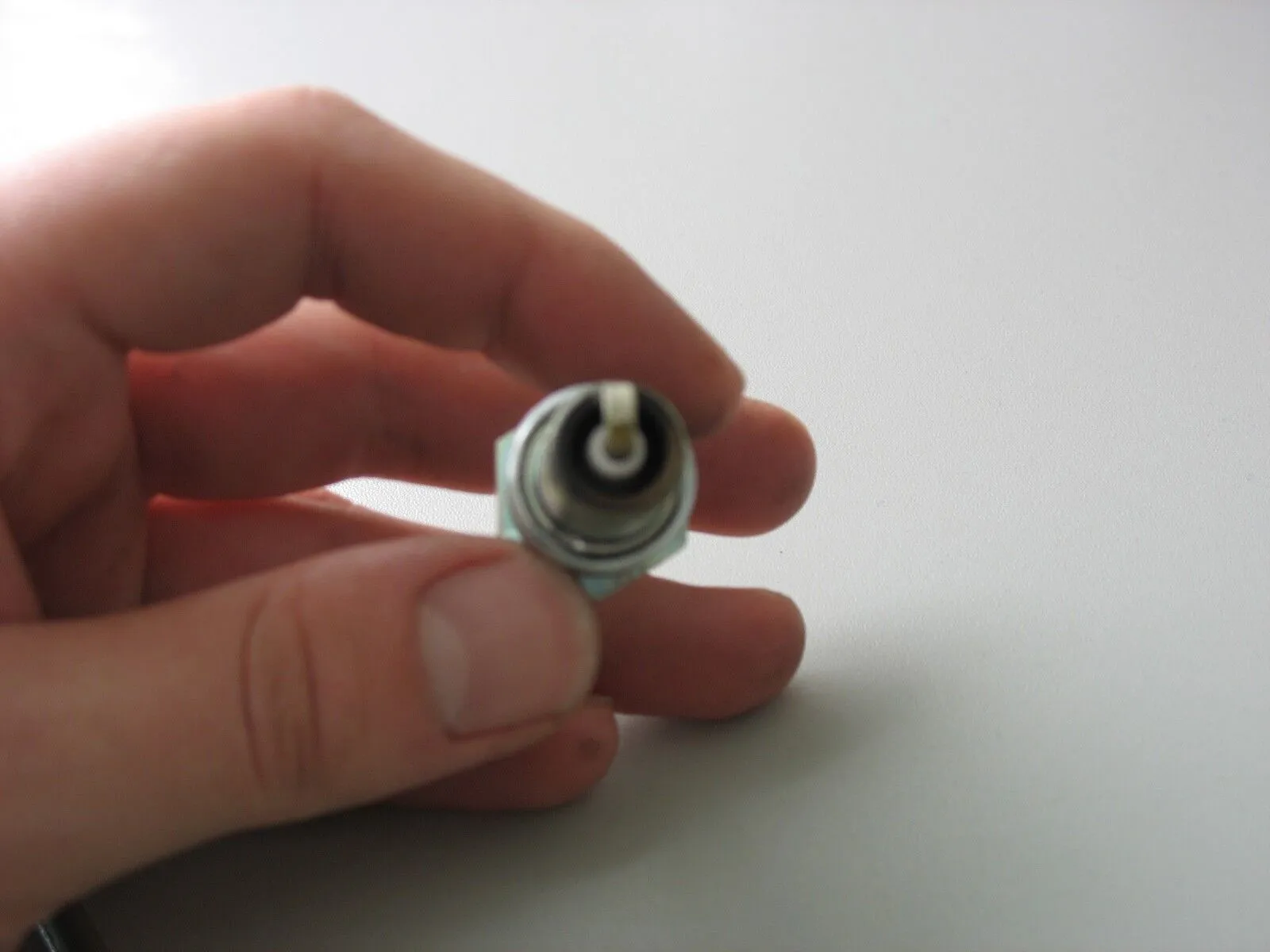

    Hab ich mir durchgelesen und erst mal eine grössere hd gekauft (96er).

    So jetzt hab ich ein par Übeltäter gefunden die Hauptdüse ist eine 95er solte eine 96 sein da die getrentschmierung abgebaut ist.
    Das mischrohr ist BE5 und die hauptluftdüse 160.
    Die leerlauf Düse ist eine 48 160 solte eine 52 xxx sein ?
    Und wie gros muss die choke düse sein es ist eine 60er drin?

    • March 30, 2009 at 15:10
    Hallo
    Ich habe heute eine kleine Genussfahrt gemacht und nach 3 minuten vollgas hate ich das gefühl das der Kolben dicke backen bekommen hat.
    Zundkertze rausgeschraubt und siehe da Weiss. Zündkertze ist eine B7ES
    Meine frage ist jetzt welche düsen gehören original in den si 20er gaser der PX 80.
    Mit gezogenem Choke geht der Offen aus. Wie stimmt man den Si gaser richtig ab, irgendwas ist da gewaltig faul.
    Danke
