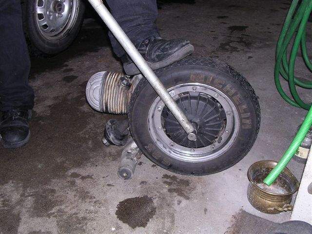

    • March 29, 2009 at 15:39
    Hi, kennst Du dieses Bild ?
    klaus
