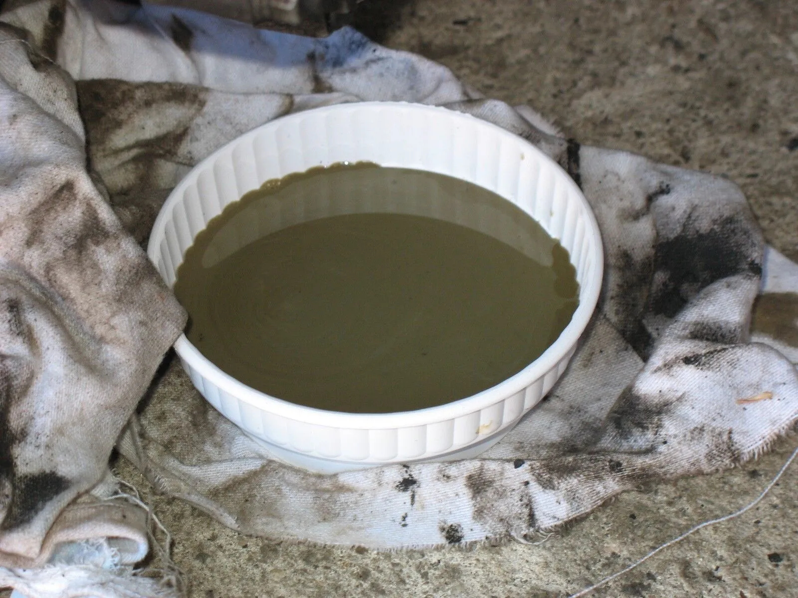

    Hab die kupplung jetzt eingestellt und einen 2ten getriebeöl wechsel gemacht das öl sah schon besser aus. Es war noch ein bischen schlonz drin aber sonst.....

    Ich bin die Px jetzt mit neuen Getriebeöl mal 15km gefahren läuft absolut Problemlos. Morgen wechsel ich das Öl nochmal.
    Der Offen hat jetzt fast 30k runter laut vorbesitzer ist bei 28500km im november 2005 der Motor revidiert worden bei der aktion is der auch von Getrentschmierung auf Gemisch umgebastelt worden.
    Ich werd es erstmal mit dem 2 mal Spülen versuchen. Ich habe noch bis November TÜV dan werd ich mich im winter ans Spalten machen.
