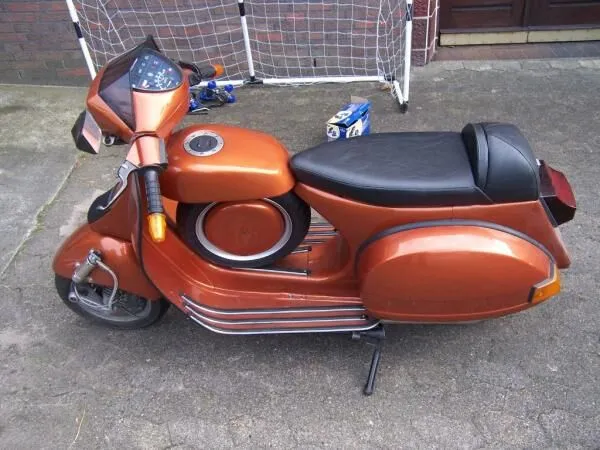

    Zitat von vespahansi
    Die schauen auch nicht schlecht aus...
    weiß echt keiner was das für ein tank ist. hab nun einen mbx, aber der ist viel zu groß. wessen t5 ist denn das?
      • 55.86 kB
      • 600 × 450
