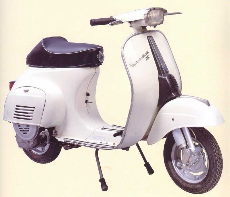

    Entweder ist der Einschlagbegrenzungsbolzen abgebrochen/verschlissen ODER die seitlichen Anschläge verbogen.
    Das Letztere war bei mir der Fall... Der Lenkeinschlag war auf allen beiden Seiten zwar gleich, aber ohne Anschlag... sodass der Kotflügel immer ungebremst an das untere Beinschild stiess.
    Dadurch gab es hässliche Beulen an beiden Teilen. Ich habe die Anschläge zuerst mit dem Hammer zurecht geschlagen(Achtung: Nicht so stark!! Bruchgefahr!!) und danach mit Schweissraupen verstärkt.
    Was aber viel gefährlicher ist, falls du weiterhin fahren willst: Hast du schon mal beim Fahrradfahren den Lenker komplett eingeschlagen?? Und?? Überschlagen?? :thumbup:
    Hier ein Bild, damit du weisst was wir mit Einschlagbegrenzungsbolzen meinen:
