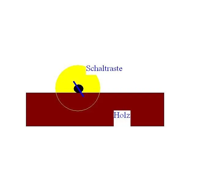

    Richtig! Miss das Ganze nach, dann gehst auf Nummer sicher. Ich würde allerings so unterlegen:
    Also mit dem Runden auflegen. Aber Hauptsache du hast was drunter und liegst irgendwo an der Schaltraste auf ;)
    Viel Erfolg,
    Weil die Kraft deines Schlages dann aufs Gehäuse übertragen wird --> kann brechen bzw du brauchst ganz sicher ne Buchse bzw Übermaßringe.
    Einfach n Stück Holz unter die Schaltraste legen und dann erst schlagen. Somit wird die Schlagkraft auf den konischen Stift übertragen und alles Übrige ins Holzstück.
    Da hilft nur genau hinschaun bzw messen. Die Schatung selber würde ich warm machen und dann mit ordentlich Schmackes und nem Durchschlag draufhaun. Die Schaltung aber auflegen, sprich auf Holz o.Ä., sodass die beim Schlagen nicht in der Luft hängt.
    So hat's bei mir bis dato immer hingehaun, aber ist ne nervenaufreibende und uU langwierige Aktion ;)
