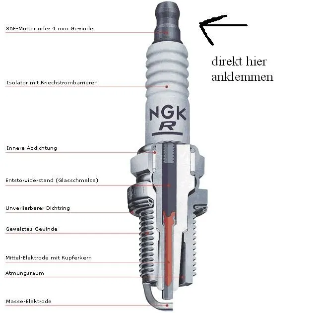

Das "komische" Kabel muss einfach mit ner Schraube (Lüfterradabdeckung z.B.) auf Masse gelegt werden.
