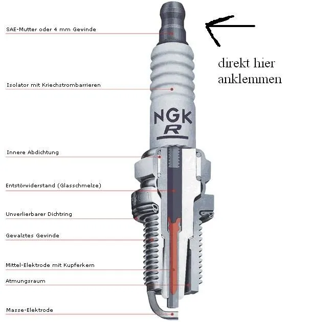

  • Die goldene Klemme wird an die Zündkerze geklemmt. Also ohne Zündkerzenstecker, lediglich die Klemme wird an die Kerze gesteckt. Jede Kerze wird ja mit dem Drehteil am Gewinde ausgeliefert. Da wird die Klemme fixiert.
