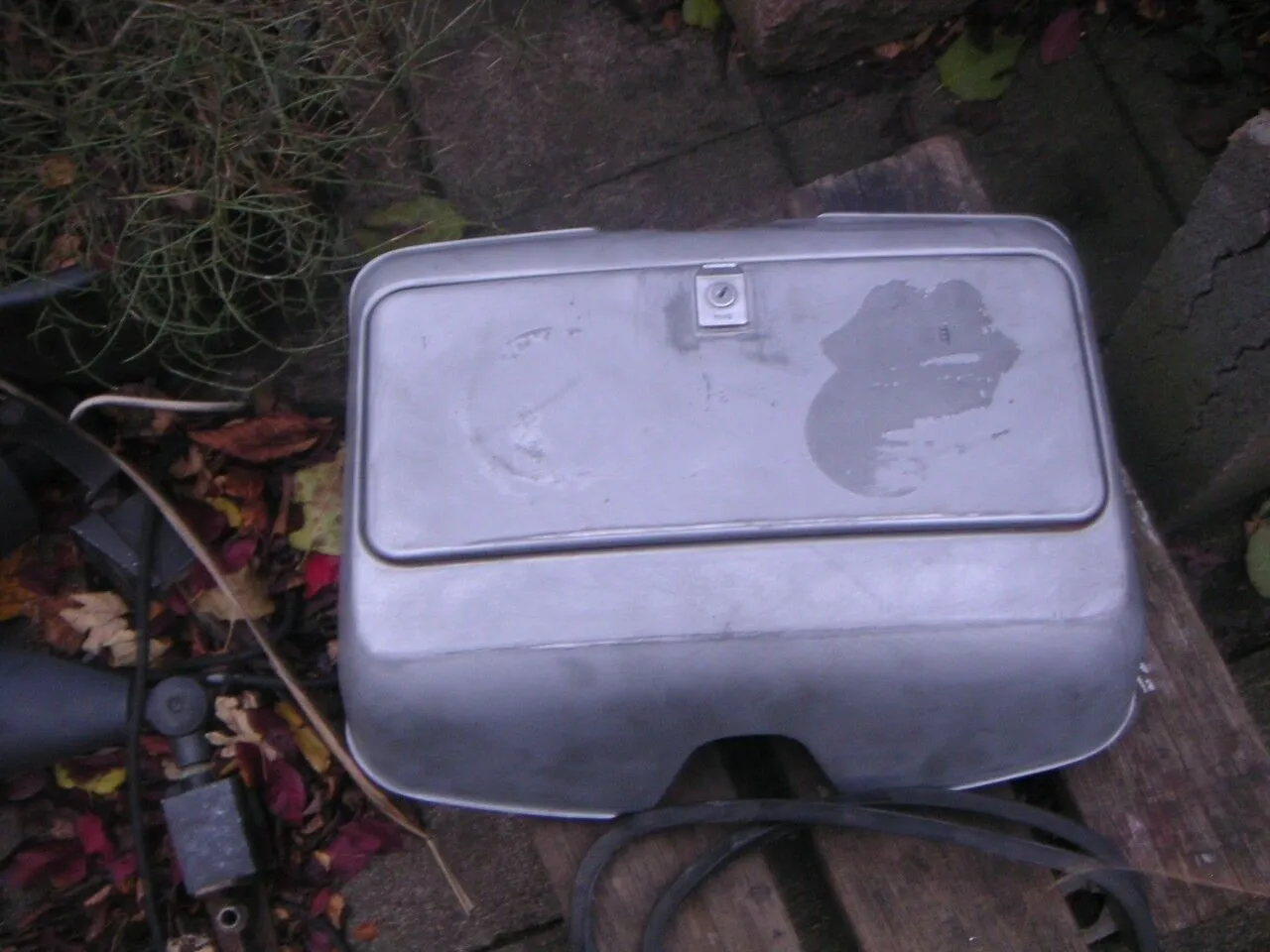

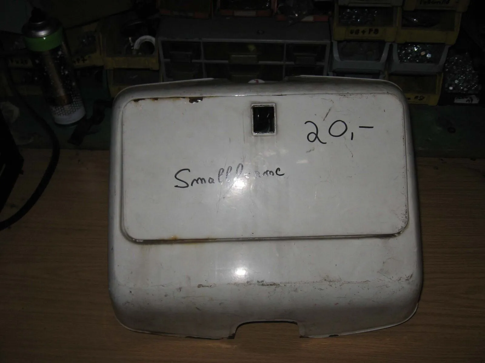

Naja... die 2 sind schon unterschiedlich! Das weiße (meins) scheint doch kleiner zu sein, wenn man mal die Größe der Klappe anschaut.
Dann muss ich einfach mal nen größeren Gummi bzw. 2 reinmachen. Oder was meint Ihr dazu?(C) von dem Bildern liegt bei Superkoelle bzw shova50
Edith meint noch, die Verhältnisse Deckelbreite zu Deckelhöhe sind
weiß: 2,0
silber: 2,6
--> es sind definitiv unterschiedliche Fächer.
Das Einzige Fach, bei Welchem noch das gleiche Verhältnis rauskommt ist das fürZitatGepäckfachdeckel PX80-200E
Lusso/`98/MY/T5
Art.-Nr. 76160000--> Es sollte definitiv ein Gepäckfach für die V50/PV sein. Also nur noch nen längeren Gummi... mysteriös

Welche eindeutigen Zeichen gibt es denn, dass es ein PX Fach ist? Die Dinger schaun ja alle fast gleich aus. Gibts bestimmte Maße?
Reinpassen würde das Fach in den Rahmen
GrußSorry für Doppelpost
Das Fach hab ich vom Superkoelle, also sollte es eindeutig für SF sein
Werds heut Nachmiitag mal mit dem von nem anderen Roller vergleichen, aber bin mir recht sicher das es das Richtige ist.
Kann mir mal jemand nachmessen, wie lang der Gummi bei euren Handschuhfächern/Gepäckfächern ist?
Danke & GrußPaichi
