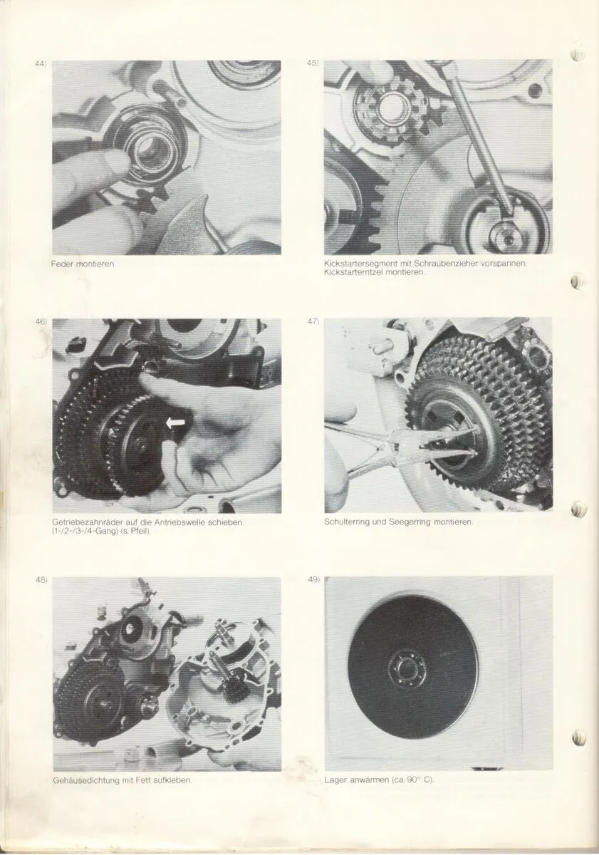

Hier am Beispiel einer PK50XL:
~> klick <~

Außen ja, Innen nein da die Beläge ja direkt aufeinander liegen und durch die Feder(n) unter Druck stehen. Somit reibt erstmal Kork auf Kork --> hoher Verschleiß und wohl auch gute Chancen auf Beläge die nichtmehr richtig schließen.
Einfach vorher leicht einstreichen und gut. Das hat schon seinen Sinn ![]()
