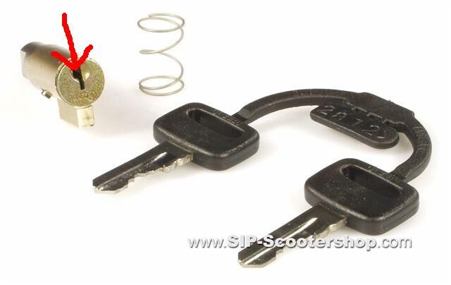

Sufu bringt bisschen schwammige Ergebnisse... ich mach dir mal nochmal ne kleine Anleitung:
Es gibt 2 Fälle, Schlüssel vorhanden und nicht vorhanden:Schlüssel vorhanden
1. Klappe, welche das Schloss vedeckt mit nem kleinen Schraubenzieher runtergehebeln! Achtung, die Niete gut aufheben, die kann man evtl nochmal verwenden
2. Schlüssel ins Schloss, aufsperren und Schließzylinder entfernen --> Feder aufheben, kann man in den meisten Fällen auch wieder verwendenSchlüssel nicht vorhanden
2. Mit nem 3er Bohrer das Schloss an der im Bild eingezeichneten Stelle aufbohren
3. Nun mit nem 5er Bohrer nachbohren bis alle Stite des schlosses weg sind
4. Schloss mit nem Schraubenzieher verkanten und entfernenViel Glück damit,
