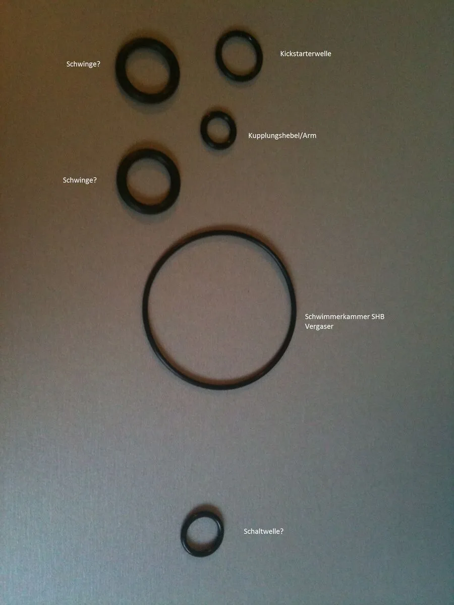

Genau, da sind 2 dabei! Für unterschiedliche Vergaser soviel ich weiß.
1x Dichtung Schwimmerkammer
1x Dichtung Benzinanschluss
1x Dichtung Benzinanschluss Schraube
1x Papierdichtung Vergaserdeckel
1x Dichtung Chokezug (Gummihülle)
1x Dichtung Schieberstange
2x Dichtung O-Ring für die XL2-VergaserBeste Grüße

Bei Schaltwelle und Kupplungsdeckel bin ich nicht 100%ig sicher, bau den Alten einfach aus und schau welcher die gleiche Größe hat.Beste Grüße
Gebraucht werden nur:
- Kickstarterwelle
- Schaltwelle (evtl gleich Übermaß?)
- Kupplungshebel -
