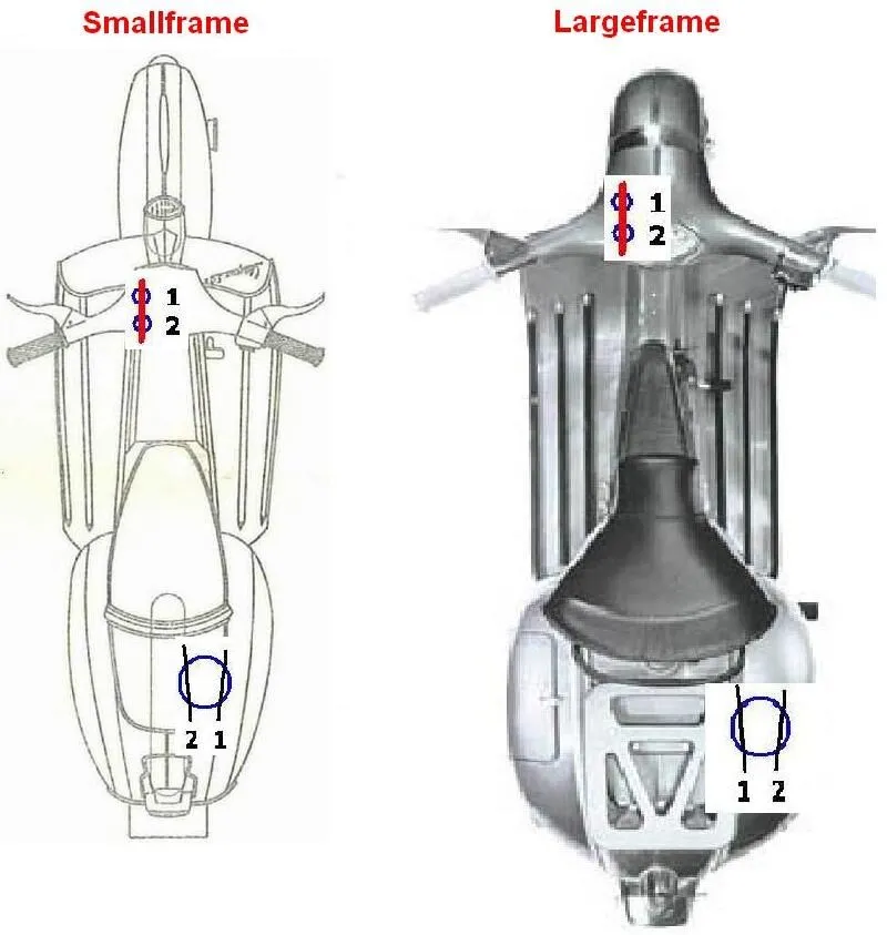

    Die Schaltraste selber hat kein Spiel, da die Feder das "Rädchen" ja in den verschiedenen Gängen hält. Die Vorspannung der Züge wird an der Schaltraste mit Hilfe der Schraubnippel eingestellt. Hier ne kleine Hilfe zum Identifizieren der Schaltzüge (rechts links):
    Largeframe natürlich...
    Viel Erfolg
