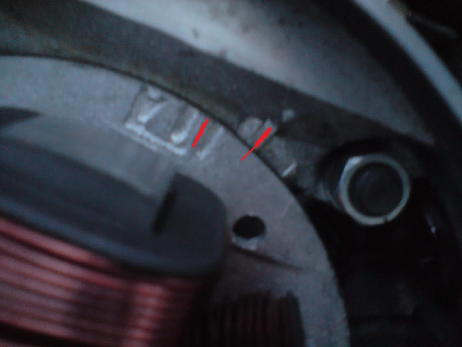

    hab die zgp erstmal auf der originalen kerbung eingestellt, aber die markierungen passten nicht überein.
    ich musste sie soweit wie auf dem bild zu sehen ist verstellen, damit die markierungen übereinstimmen.
    kann es sein, dass ich die zgp so weit drehen muss???

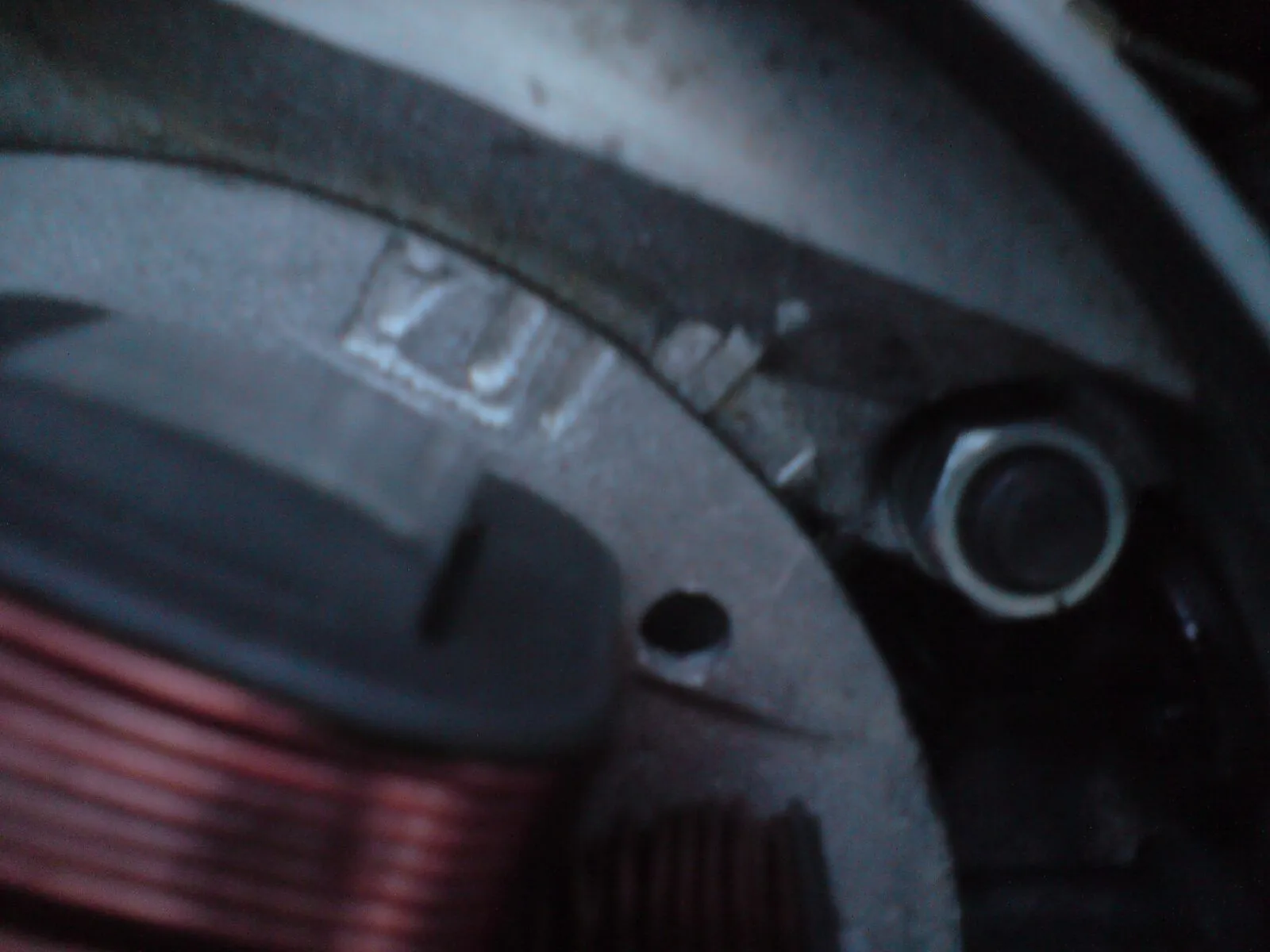

    jep mußt verdrehen nach rechts
    habs mal in etwa markiert, muß auf jeden fall abgeblitzt werden !!!

    ich hab sie ja jetzt so eingestellt.
    wurde so abgeblitzt.
    meine frage ist, ob es soweit richtig sein kann?
    hab ne pk 50xl mit nem 75D.R.
    • April 20, 2011 at 23:08
    die Marken sind nur Bezugspunkte !!! Also Circa Werte ...
    Musst in die andere Richtung drehen.
    Oder hast das Bild gespiegelt?

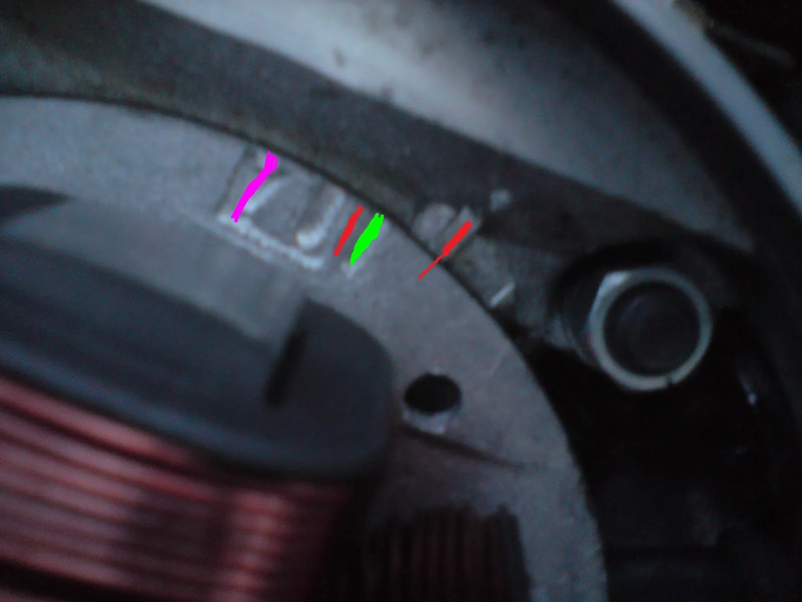

    also ich hab sie jetzt so eingestellt, das die grüne markierung mit der roten auf dem motor übereinstimmt.
    damit die zündung aber auf 17° läuft müsste ich die zgp bis ca. zur pinken markierung drehen??? (also im uhrzeigersinn)

    Zeichne mal ein, was auf Werkseinstellung gefluchtet hat.
    Und wenn du sie dann weiter im Uhrzeigersinn drehst kommst in Richtung 17°.
    Allerdings würd ich das Ganze nochmal ordentlich blitzen, sonst ist das nur Stochern im Nebel.

    ich frage ja nur vom verständnis her. ich müsste sie also in richtung pink drehen, oder?
    ich werd mich gleich nochmal dran versuchen.
