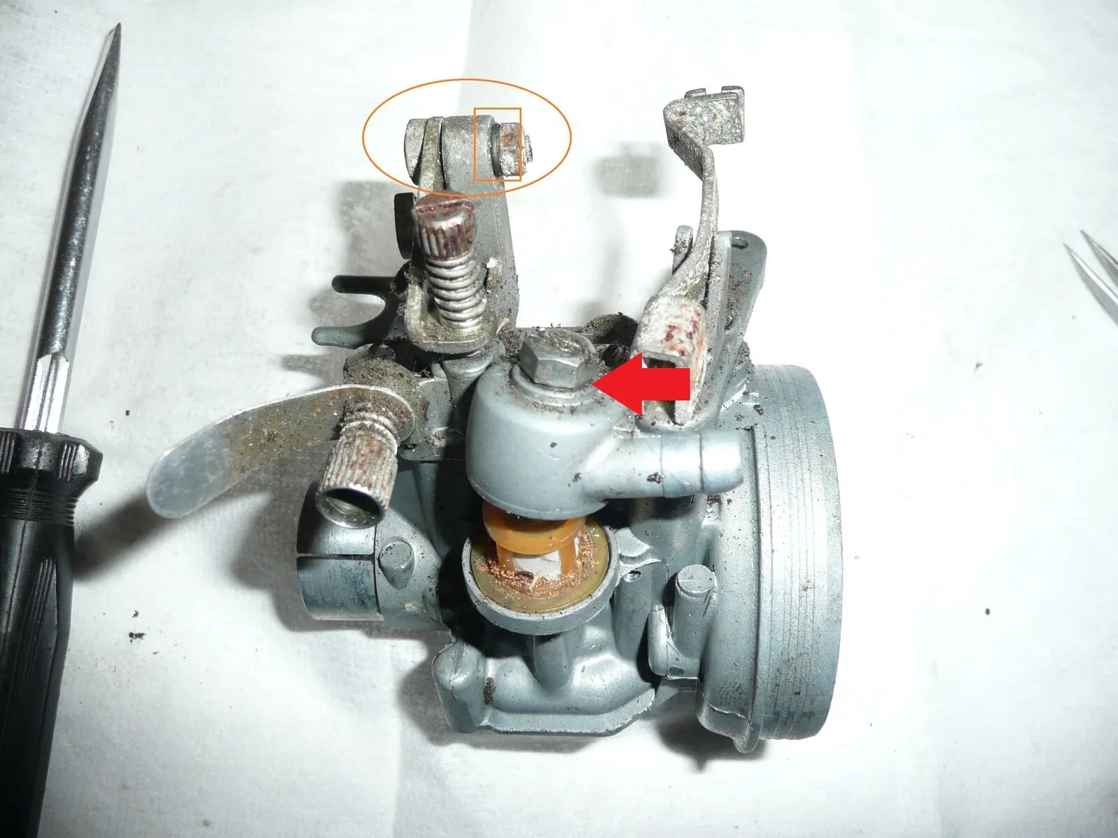

  • Unterlegscheibe Vergaser 50XL
    • Paichi
    • April 4, 2011 at 07:36
    Ja, die Erhöhung ist vom Deckel selbst. Das Dunkle ist dann der Dichtring, zumidnest die Reste davon ;)
    • Paichi
    • April 3, 2011 at 10:55
    Hier sieht man den Vitonring doch, ist jedoch nicht in allen Dichtsätzen dabei... Ist definitiv keine Scheibe sondern ein Dichtring ;) Als Dichtung zwischen Anschluß und Vergaser dient das Sieb, sehr richtig.
    • Paichi
    • April 2, 2011 at 17:08
    Meines Wissens nur an der Schwimmerkammer. Sonst wüsste ich nicht, wo noch welche hinkommen.
