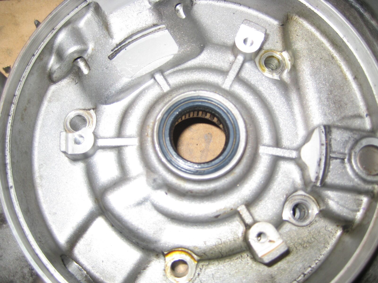

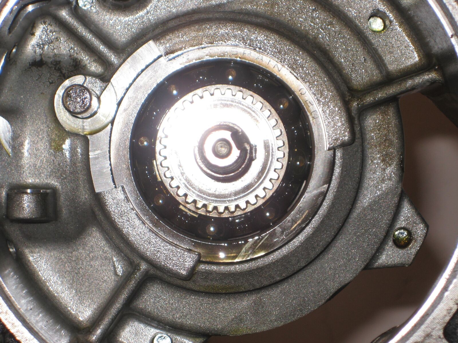

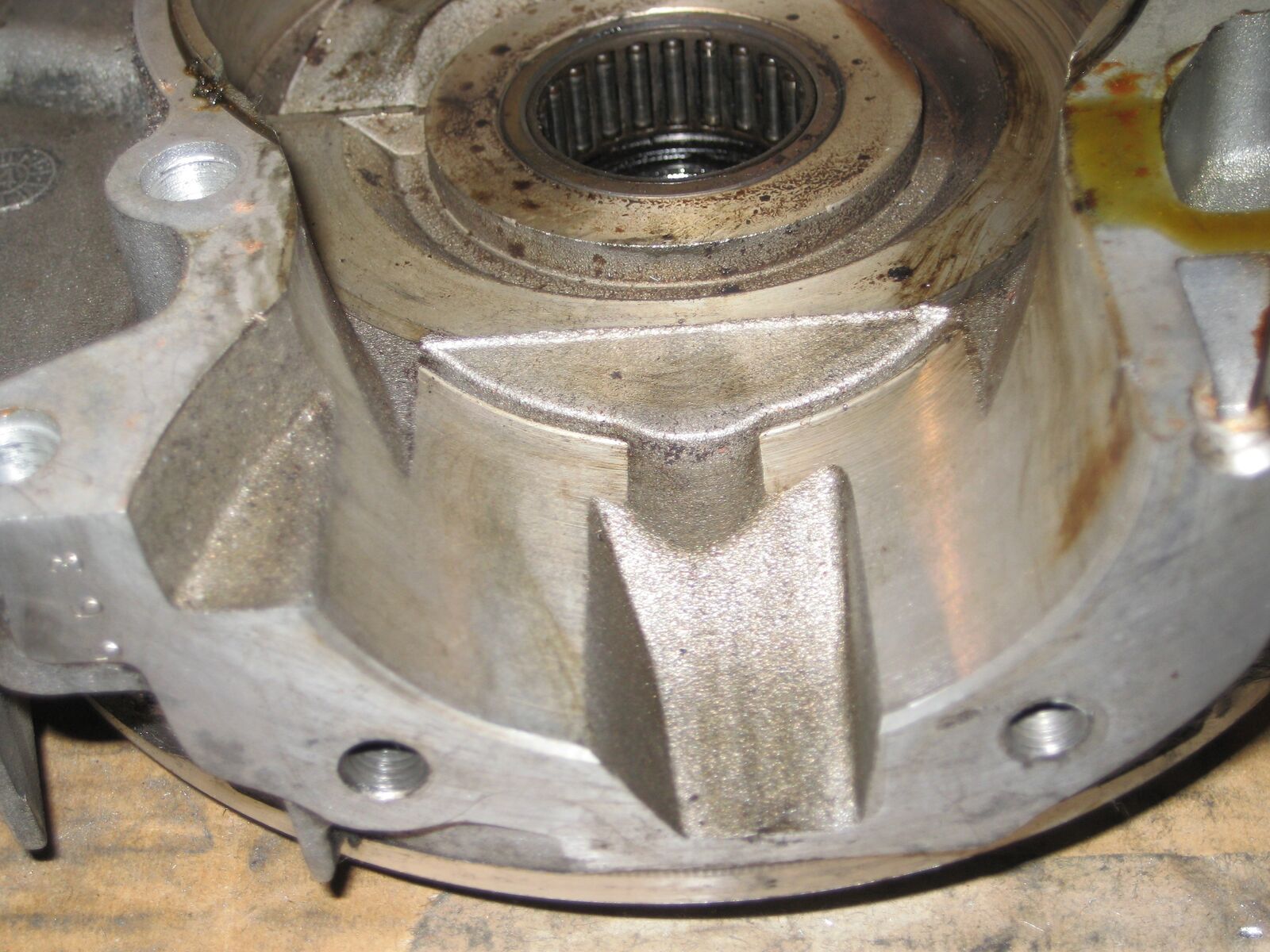

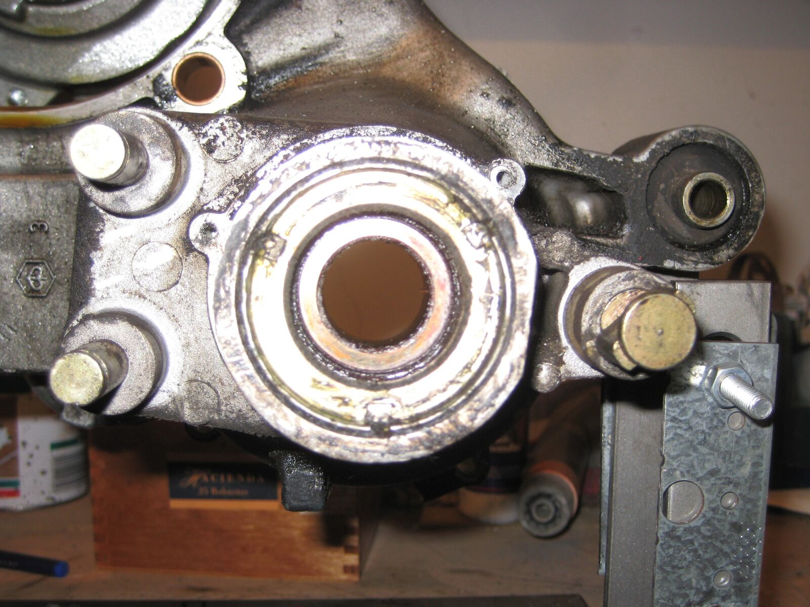

So, die Nebenwelle ist raus und mir vielen natürlich auch gleich 24 Nadeln auf das vorher unterm Motorständer ausgebreitete Tuch...;)
Nun aber die nächste Fragen: Die Kurbelwelle. Wie geht die denn raus? Die Bibel schreibt, man benötige dafür ein Ausdrückwerkzeug, welches man sich leihen soll... Mach ich nicht, bau ich mir ggf. selber (dicker Metalsteg auf das "Kupplungsgehäuse schrauben und dann zentral über der Kuwe ne Schraube reindrehen sollte gehen). ES SEI DENN, da hat jemand eine russische Methode parat...;) (Werkzeugselberbau kostet zeit und ohne Schweißgerät auch nerven...-.-)
So und nun zur Anschauung einfach noch ein paar Impressionen^^:
Bald komm ich euch noch mit Fragen zur Optimierung, bzw. Bearbeitung... DENN ich hab noch einen gebrauchten 139er Malossi liegen, denn ich dann vllt doch dem DR vorziehen werde...;)
