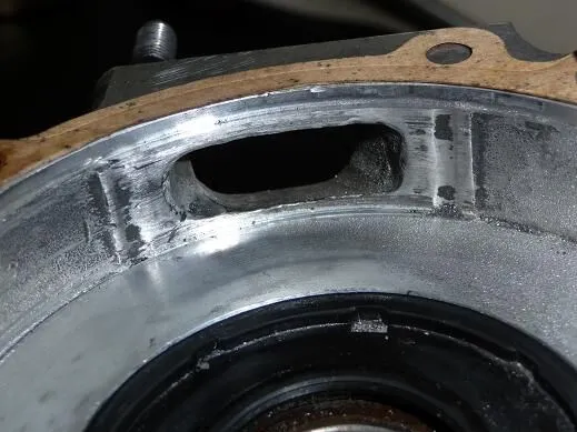

    Hab beim überholen des Motors gemerkt das meine Kurbelwelle an der Überströmerfläche gerieben hat
    hab daraufhin diese Fläche leicht angeschliffen und wieder poliert! Nachdem dann jetzt neue Lager rein gekommen sind streift nix mehr! Soll/kann ich den überströmerkanal jetzt noch etwas vergrößern wenn ja wo?

    Hat die KuWe immer schon an der Dichtfläche gerieben? Nicht das du den Drehschieber nun undicht geschliffen hast...

    Die KuWe hat schon einiges an Schleifspuren abbekommen.

  • hab daraufhin diese Fläche leicht angeschliffen und wieder poliert! Nachdem dann jetzt neue Lager rein gekommen sind streift nix mehr! Soll/kann ich den überströmerkanal jetzt noch etwas vergrößern wenn ja wo?
    Wenn's nicht mehr streift ist ja schon mal gut, die Frage ist nur, ob der Dreschieber noch dicht ist, was ich nicht glaube.
    Wenn er fertig ist, hol Dir ein neues 80iger Gehäuse, ist produktiver als da jetzt mit Membran auf nen 135iger DR loszugehen.
    Zum Thema Überströme solltest Du Dich wohl eher mal damit vertraut machen, was ein Überströmkanal ist, und wozu dieser gut ist.
    Du könntest an der angegebenen Stelle evtl. den Einlass bearbeiten, aber eben nur bei intakter Dreskibärfläche.
  • Kann ich das "relativ" einfach Testen ob es noch Dicht ist?
    Wo bekomm ich denn so ein Motorgehäuse her (auser in den bekannten scootershop´s)? Kann ich da ein gut Gebrauchtes nehmen?

    Bau die Kurbelwelle mal ein,dreh sie so das die Wange der Kuwe den Einlaß verschliest und schütte von oben ein bischen Öl in den Einlaß wenn das Öl nach ner Zeit noch stehen bleibt dann dicht. Glaube auch nicht das die noch dicht ist.
