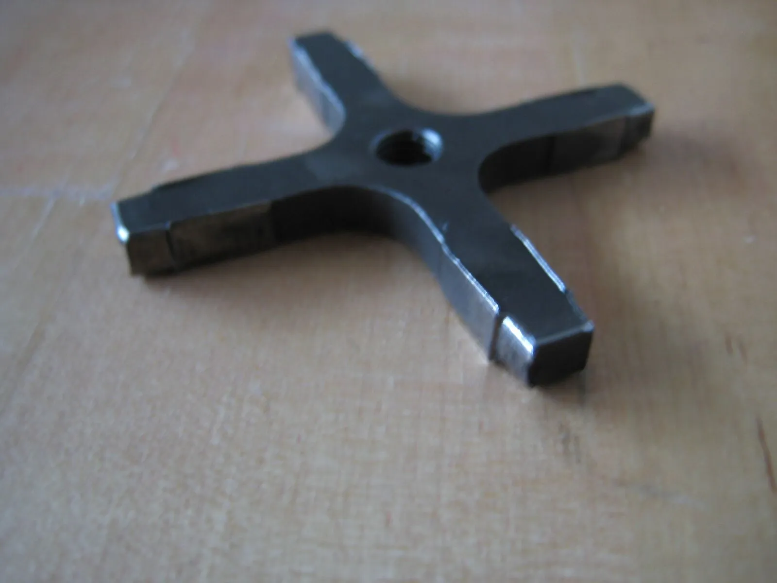

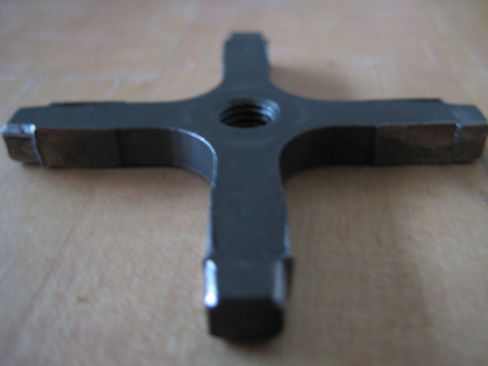

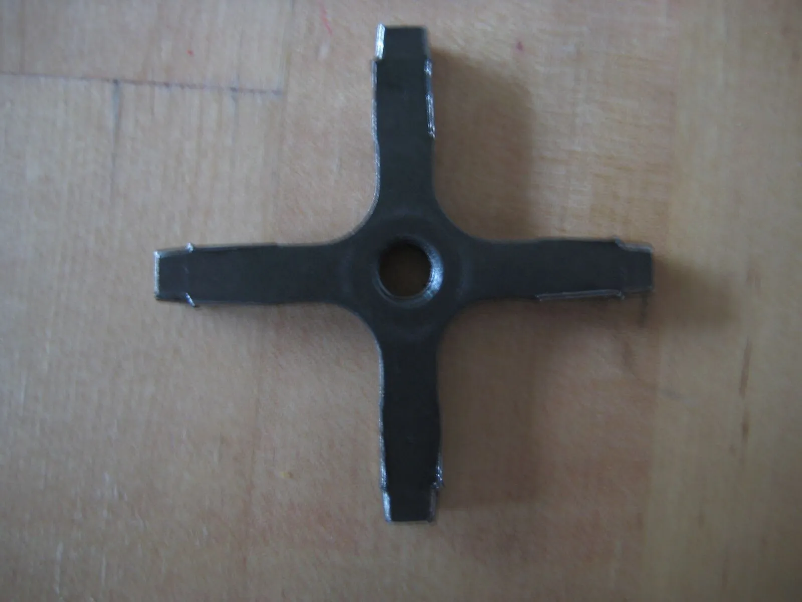

Anbei ein Bild des Schaltkreuzes... Sieht ausgeschlagen aus, WIE ausgeschlagen, kann mir vllt einer von euch sagen... Also ob das jetzt schon krass ist oder noch im Rahmen...
