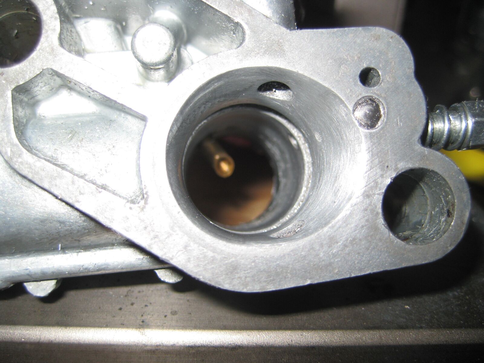

    Okay, ungenaue Angabe... Sorry...
    Hab Gaser, Wanne und Einlass leicht erweitert, bzw. ovalisiert und die Übergänge babypopomäßig glatt gemacht...
