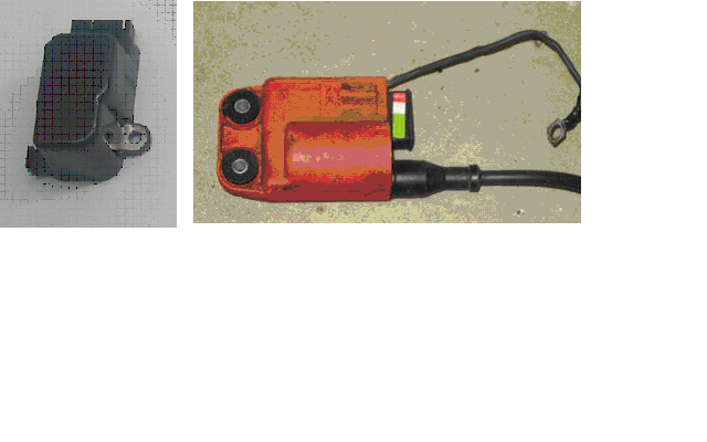

  • kojote
    55
    Vespa 50N Spezial
    • November 12, 2008 at 06:03
    Unbenannt.bmpKann mir jemand sagen welches Bauteil ich brauch wen ich ein umbau auf 12V vornehme.
  • dark_vespa
    muffi_darky
    28,720
    5,574
    Kleinblechverstümmler
    • November 12, 2008 at 09:37
    Smallframe: umbau 6 volt kontakt auf 12 volt kontaktlos am beispiel einer vespa 50 spezial (keine lust mehr, morgen gehts weiter!)
