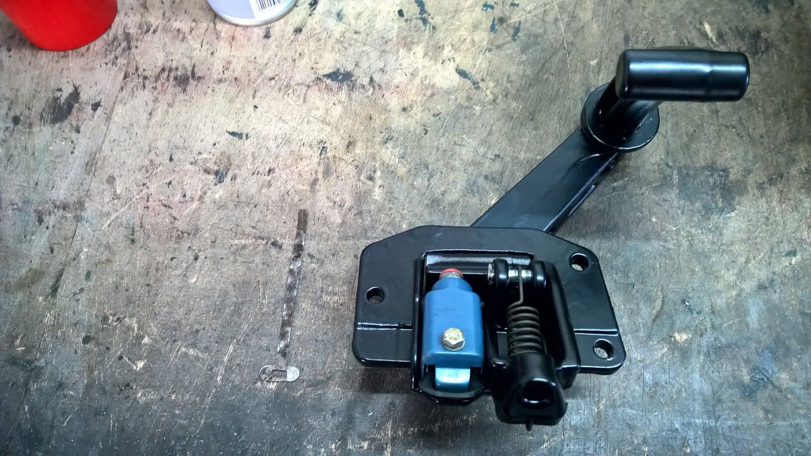

    Moin Leute,
    habe endlich mit dem Wiederzusammenbau meines Rollers angefangen. Na, wer weiß, vielleicht fahre ich ja diese Saison noch einen Meter.
    Beim Montieren des Fußbremshebels ist mir allerdings ein Teil aufgefallen, bei dem ich beim besten Willen nicht mehr weiß, was das ist und wohin das gehört. Sieht aus wie ein Kabelbinder aus Blech. Auf dem Foto links neben dem Fußpedal.
    Kann mir einer mal einen Tipp geben, was das ist? Oder ist das zufällig in die Kiste mit dem Bremsschalter gefallen?
    Danke!
