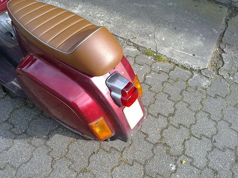

    • skini
    • August 20, 2010 at 11:51
    pk50xl antik rücklicht v50 ohne prüfzeichen... gibbet überhaupt irgendwat schönes was zugelassen ist? ^^
    aber bei iiibay gibbet dat glas mit e zeichen ;)
    kann man bei der xl2 ne anderen lenkopfabdeckung verbauen? sowas wie auf der xl1 ?
