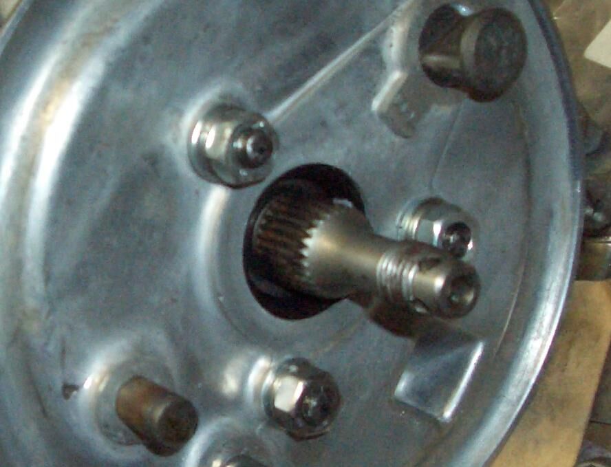

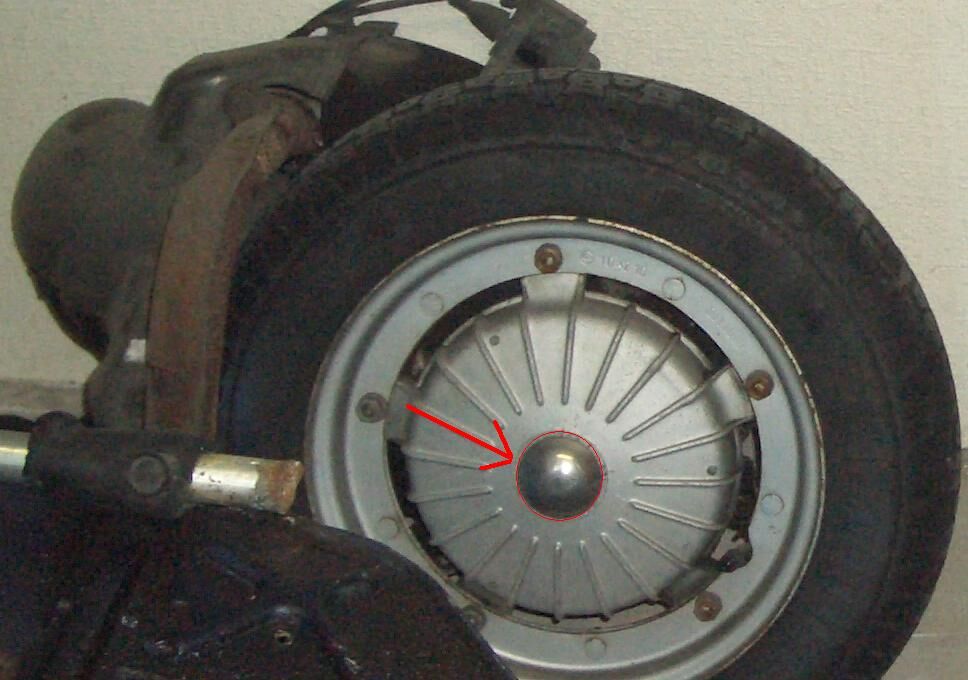

    HI Pk Racer und alla andern
    Trommel war montiert, aber ich habe gesehen das der Sandstrahler auch die Fläche gestrahlt hat die in der Trommel ist welche auf der innenseite des simmerrings anliegt, erklärt mir aber nicht wie es innen rausfliefen konnte.
    muss man auf die verzahnung der welle auf welche die trommel kommt dichtmittel machen oder so ?

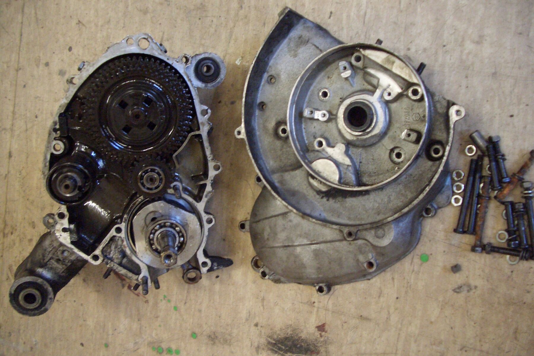

    HALLO
    Bin dabei eine V50 komplett zu restaurieren.
    Habe den Motor komplett überholt und alle lager und simmerringe erneuert.
    Dann hab ich ÖL aufgefüllt und den motor in allen möglichen lagen liegen lassen. heute ist mir öl aufgefallen das aus der hinterren [lexicon='Bremstrommel',''][/lexicon] aus der Chrom Abdekung tropfte,
    Meine Frage: ist die innenseite der [lexicon='Bremstrommel',''][/lexicon] eine Dichtfläche an der der Simmering anliegt , denn die hat der sandstrahler bearbeitet!
    danke für eure hilfe

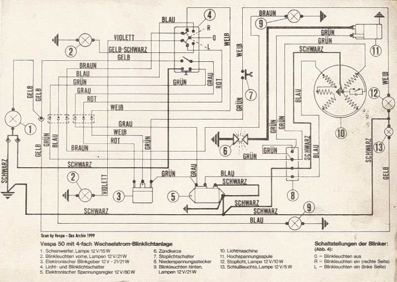

    danke für eure vorschläge aber das mim kabel abfetzen is net der hit, so bin ich dieses jahr gefahren und das blinkerrelais hats irgend wie genommen weils n kurzschluss gab.
    hätte das grüne kabel was vom spannungsregler ans relais geht gekappt, meint ihr das geht ? und die ganze scheiße einfach draußen gelassen .
    PS : schalter ohne blinker liegt schon im keller!
    danke im vorraus
    Hallo erstmal
    das ist mein erster beitrag in dem Forum , aber ich habe schon viele nützliche tips erlesen !
    Bin im Moment an meinem ersten winterprojekt einer V50 Spezial.
    Hatte das glück an eine mit 4 Fach wechselstrom blinkanlage heranzulaufen.
    Finde aber das die 5 winker die schönen Vespa rundungen völlig zu nichte machen !
    daher meine Frage : Was lasse ich am [lexicon='schaltplan',''][/lexicon] weg wenn ich gar keine Blinker mehr will da sie in der betriebserlaubniss auch nicht stehen ?
    Hoffe auf schnelle hilfe , danke im vorraus
