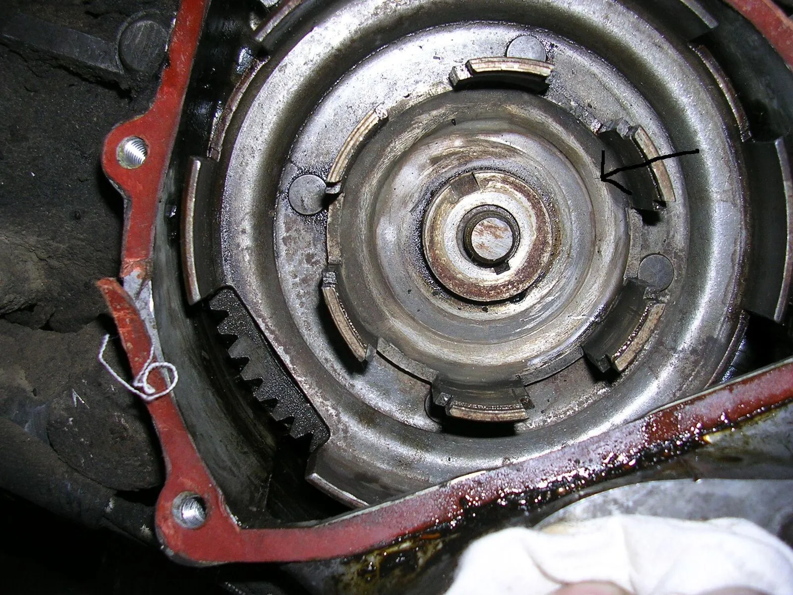

    also gut dann werde ich eine Komplette 3 scheiben Kupp. bestelllen
    weiß jemand wenn ich die 3 einzelene scheiben kaufe auch die stahlscheiben dabei sind oder nur die 3 kupplungsscheiben?
    wenn ich die komplette kaufe bekomme ich die auch komplett so rein oder muss ich sie zerlegene?ausgebaut hab ich sie zerlegt ging net anderst aber ich glaube weil immer noch ein teil drauf sitz.
    welches öl nimmst du für transaxales getriebe oder? wenn ich die 250ml reinschütte müsste es an der einfüllschraube wieder rauslaufen oder? also quasi soviel rein tun das es aus der einlassscharueb rauslauft?
    bei dme bild im anhang da wo der pefiel drauf zeigt bekomme ich das mit nem abzieher runter oder is das bei der neuen Kompletten Kupplung gar nicht drauf?
    hat der scooter center auch ne neue dichtung für den kupplungsdeckel oder kann ich da motordichtpaste nehmen?
    danke

    also hab sie heute zerlegt
    die kupplungsbeläge klebten richtig mit den stahlscheiben zusammen also wie ich gedacht hatte als ich dann alle einzeln hatte sah ich an einer scheibe das die hälfte vom belag fehlt also ich werde ne komplette kupplung bei scooter-center kaufen un die einbauen!
    zwecks getriebeöl versorgt das getriebeöl auch die kupplung?wenn ja is ja voll wenig 250ml oder nicht? hab heute das getriebeöl abgelassen voll komisch man hat ja unterm motor eine (ablass) und so hinten am motor an der seite (einlass) hab beide aufgemacht bei der einlass lief mehr raus wie bei der auslass stimmt da was nich oder blick ichs nicht?
    wenn ich mir ne komplette Kupplung hole es gibt ja ne 3 und ne 4 scheibenkupplung orginal sind es ja 3 da ich die kiste nich tune kann ich auch ne 3scheiben.. bestellen oder???

    hab ne vespa 50N die stand 10 jahre hab sie zum laufen gebracht allerdings wenn sie lauft ich die kupplung ziehe und dne 1. oder so einkegen will hopst sie gleich los bzw hopst sie und ich würge sie ab.wenn ich den kupplungshebekl zieh bewegt sich am motor u´nten auch der hebel und ich habe wneig kupplung spiel aber sie funtz gar nich kann es sein das die beläge verhartz sind?
    was soll ich tun neue beläge rein und ne neue federn oder kann man die reinigen?
