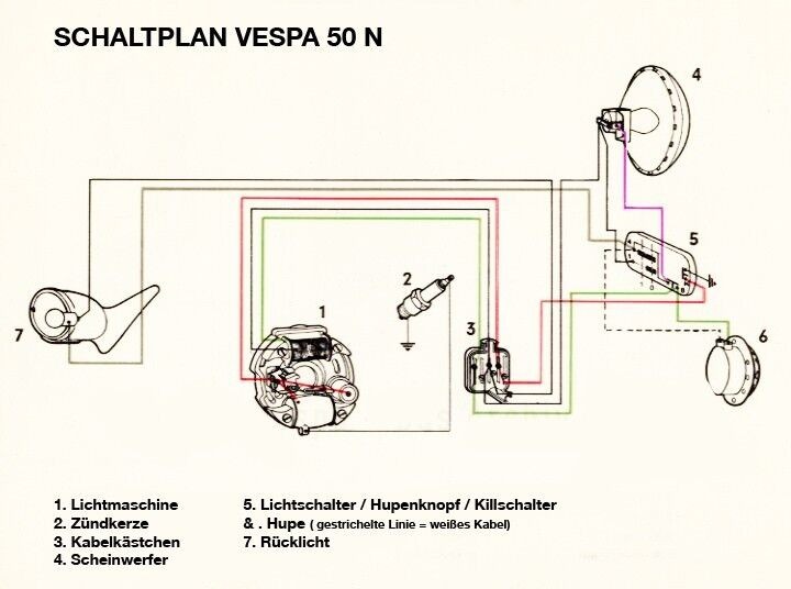

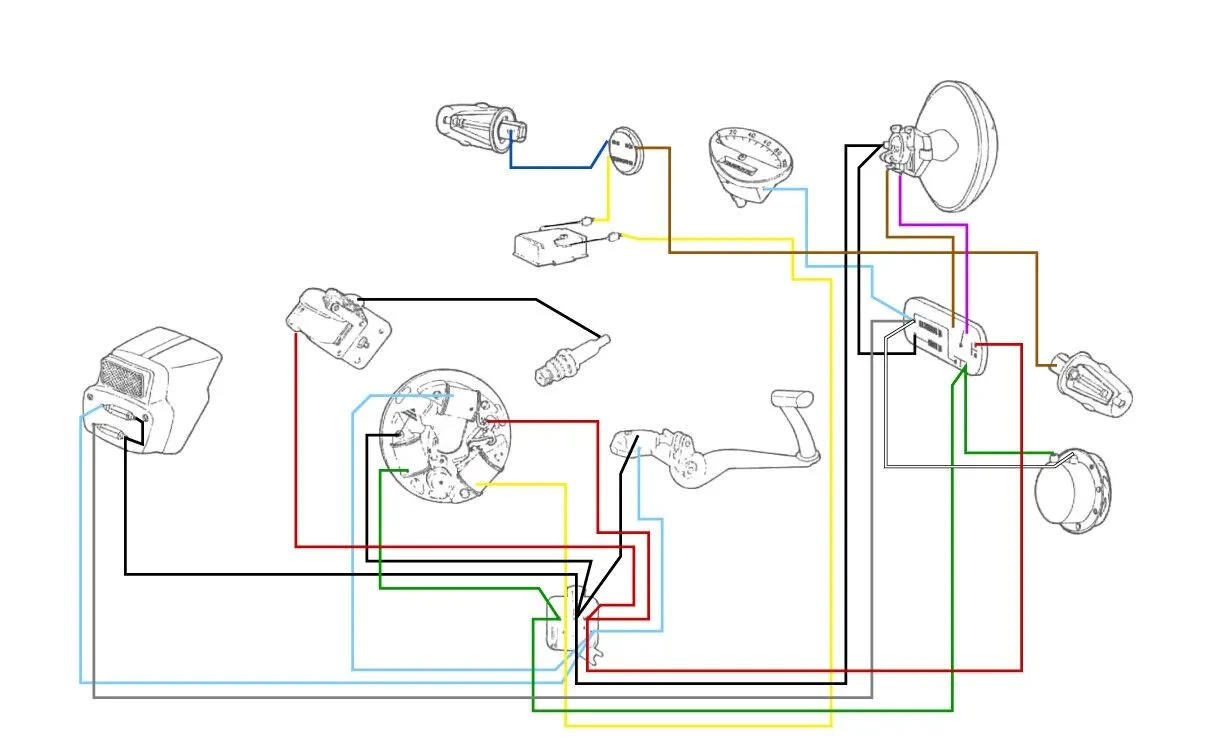

    der belegung in dem Kabelkästchen nach hast du keine Blinker und kein Bremslicht.
    An und für sich sehe ich da keinen Fehler.
    Die Leuchtmittel die du brauchst sollten sein:
    Scheinwerfer: 6 V /25 W
    Rücklicht: 6 V / 5 W
    hab bei mir aber ne 10 W Soffite drin, weil die 5 W Soffite immer durchgebrannt ist.
    Findeste aber erst raus, wemms so weit ist.
    Schwarz und Schwarz kannst du zusammenklemmen. Hab ich schon auf nem Bild von dir gesehen.
    Schwarz ist eh nur die Masse und geht eigentlich direkt an den Rahmen.
    Das violette Kabel solte dann Abblendlicht sein und das braune Fernlicht (sofern vorhanden).
    Vielleicht hilft dir der hier weiter......
    Einfach die Farben die du nicht hast wegdenken ;)
    Viel Spaß sag ich dann mal. Bei der Elektrik hab ich auch fast angefangen zu heulen......
