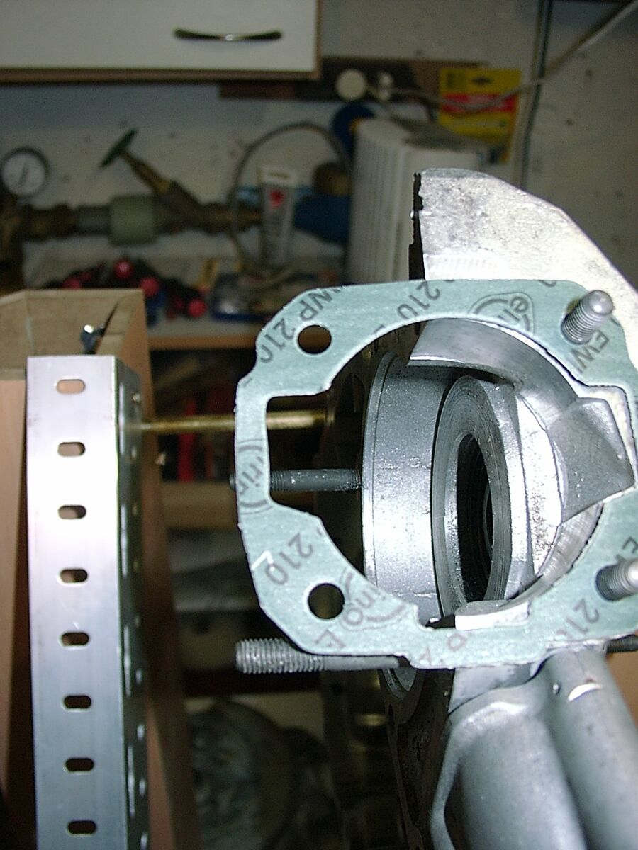

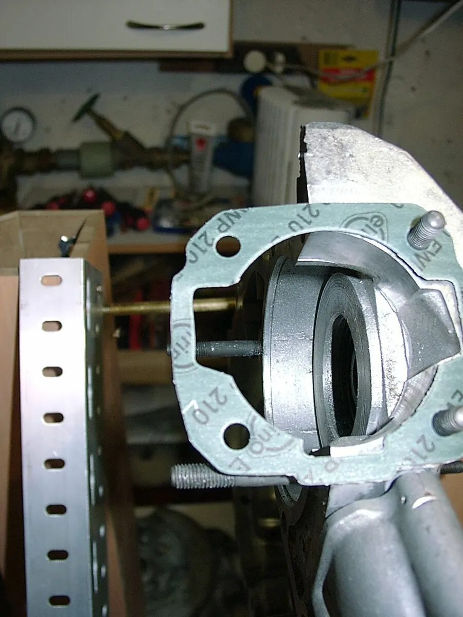

nach 2 mal Aufschweißen (am dritten Überströmer) hab ich dann aufgeben und musste mir eingestehen, dass mir für solche Arbeiten einfach noch das Werkzeug fehlt.semidicht dort wo die dichtfläche der beiden motorhälften sind?
und was für'n werkzeug würde man denn benötigen?
also rein mathematisch siehts für mich bis jetz nämlich einfach so aus, dass ohne boostport 1/3 der üs ihren sinn verlieren würden. klar der boostport is kleiner als die andren beiden üs aber immerhin etwas. aber ich glaub euch gern wenn ihr damit mehr erfahrung habt.
also nur her mit den posts
gruß -
was meinst mit semigut? schon leistungssteigernd aber den aufwand nich ganz wert?
wobei ich eigentlich nich denk, dass das so viel arbeit is, aber hab leider noch keinerlei erfahrungen. deshalb frag ich ja
gruß -
haste dein gehäuse denn aufschweisen lassen?
weil ich bin auch kurz davor, meine überströmer vom 112er malle an den block anzupassen und wollte eigentlich nicht aufschweißen lassen.und noch was: hast du den "dritten überströmer" auch ans gehäuse angepasst? - siehe bild.
