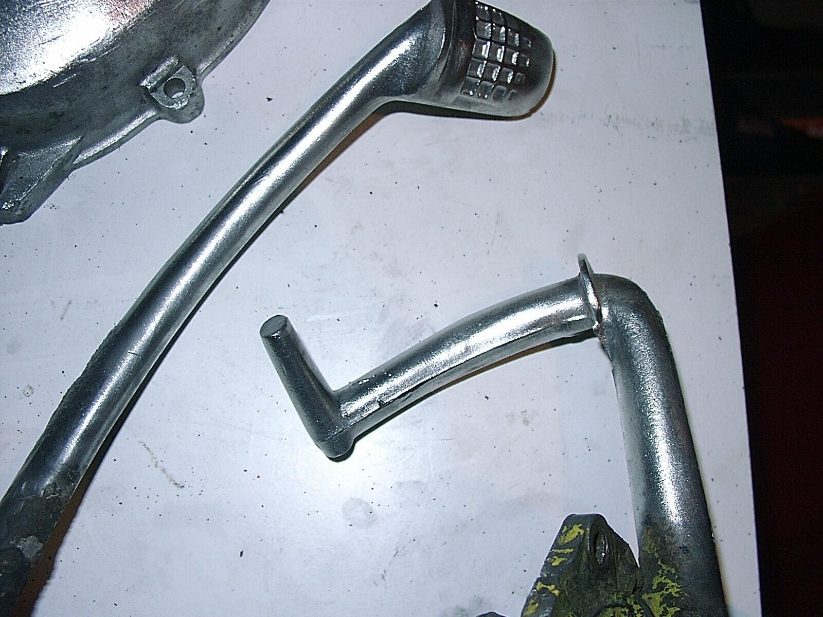

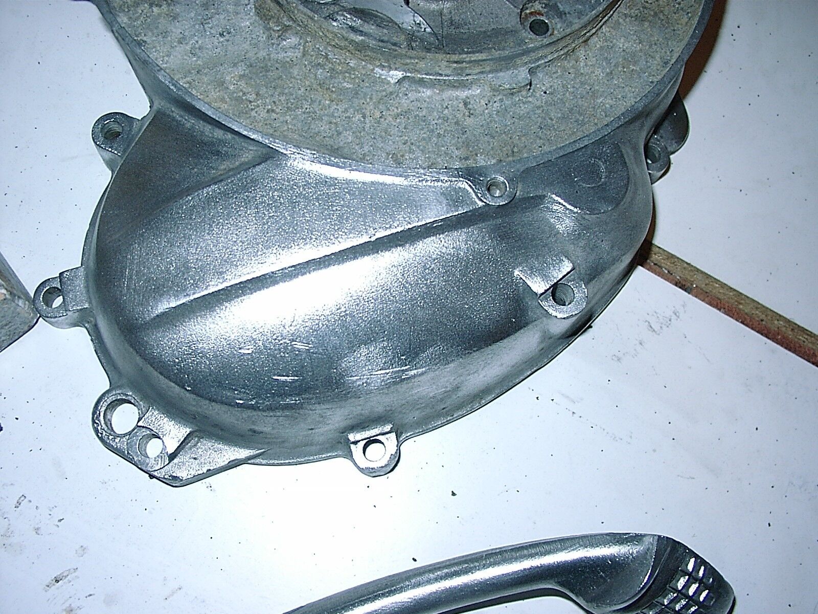

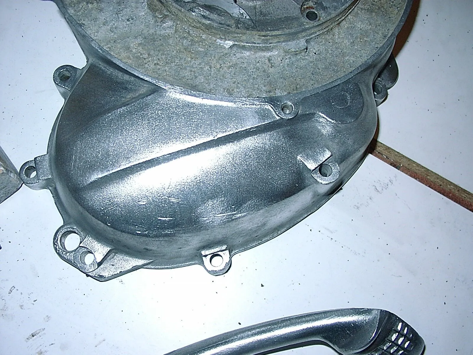

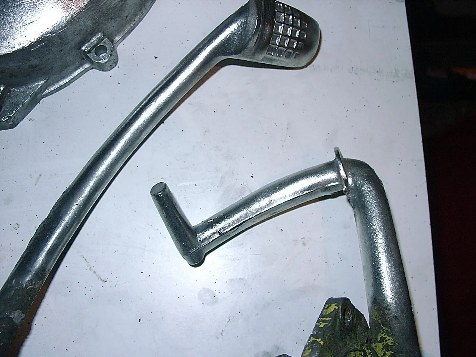

bezüglich motor polieren/lackieren, hab grad heute meinen motor ers grob mitm spachtel gesäubert, danach mit ner drahtbürste, ich weiß dass jetz der ein oder andere vielleicht aufschreien wird, gesäubert...aber das ganze ging mir dann zu langsam und ich hab in die bohrmaschine son drahtbürstenaufsatz eingesetzt und damit den motor gesäubert. ging voll ab und als angenehmer nebeneffekt sieht der motor jetz wie "leich poliert" aus, kann morgen oder so ja mal n paar bilder hochladen.
hatte mir das mit dem lackieren/polieren auch erst überlegt, viel aber dann aus oben genannten gründen weg.
grußedit: hier die bilder

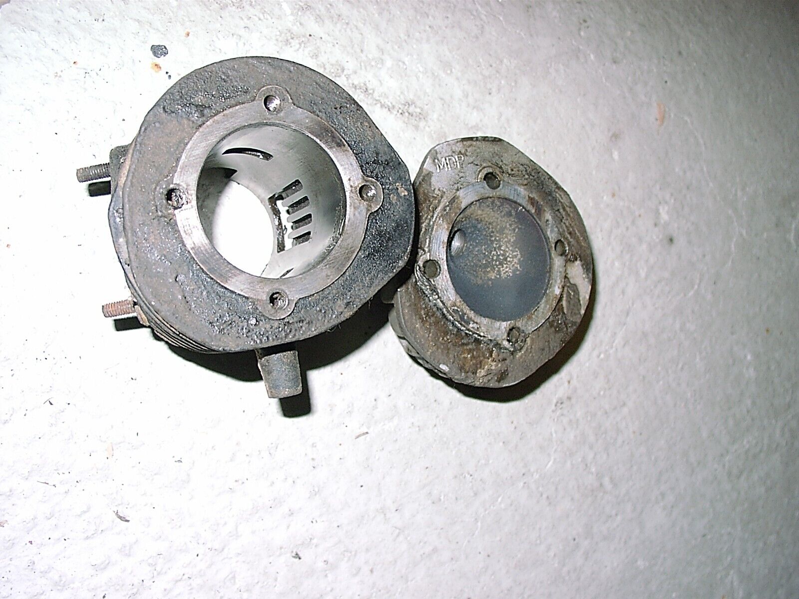

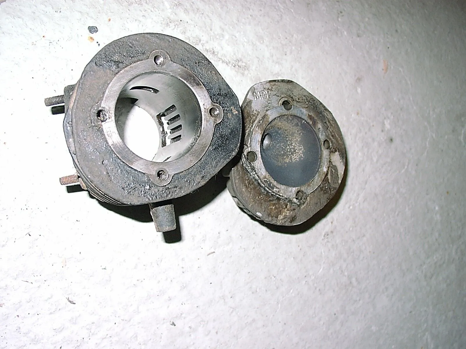

Sorry, hab ne neue Schieblehre, oder wie auch immer man das schreibt, und hab leider falsch abgelesen. Klar, der 75er hat 47mm und der "MDP" 55mm --> 102 kubik.
Du hast recht, der sieht wirklich aus wie der 102er DR. Vielleicht find ich heut beim Säubern noch irgendwo das "DR"-Kürzel
Was fährt man denn normal für ne Übersetzung mit nem 102er? 3.00 oder 3.72?

Hallo, hab gestern ne Vespa zum Restaurieren gekauft und heute mal angefangen, das gute Stück auseinander zu bauen.
Dabei bin ich dann auf nen Tuningzylinder gestoßen, auf dessen Zylinderkopf "MDP" steht.
Der Innendurchmesser lag bei ca. 38mm. Wieviel Kubik sind denn das? Mein 75er Kolben halt da locker reingepasst und maß ungefähr 29mm.
Verbaut war an der Vespa noch n 19er Dello mit 80er HD.
Kennt jemand diesen Zylinder und kann vielleicht sogar aussagen über Leistung, Haltbarkeit etc. machen?
Hatte nämlich eigentlich vor nen 112er Mallossi zu verbauen, aber vielleicht wär der "originale" ja auch nicht schlecht.Danke schonmal für die Antworten.
