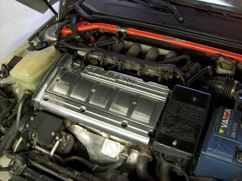

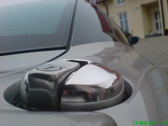

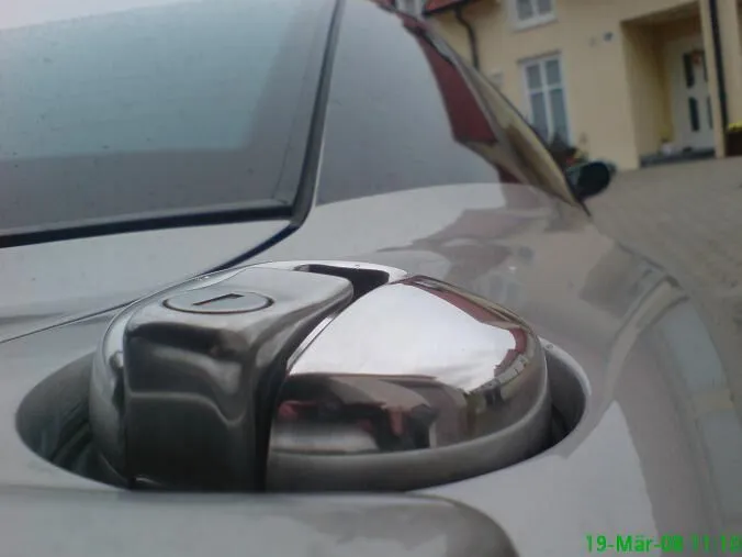

    Wenn man das Teil pflegt und ab und zu mal wieder drüber poliert dann passt das auch. Mein Felgenbett, Zylinderkopfdeckel und Tankdeckel beim Auto sind auch poliert, und das wird nicht nur bei schönem Wetter bewegt. Mit ein wenig Pflege und Zuwendung bleibt das auch schön glänzend.

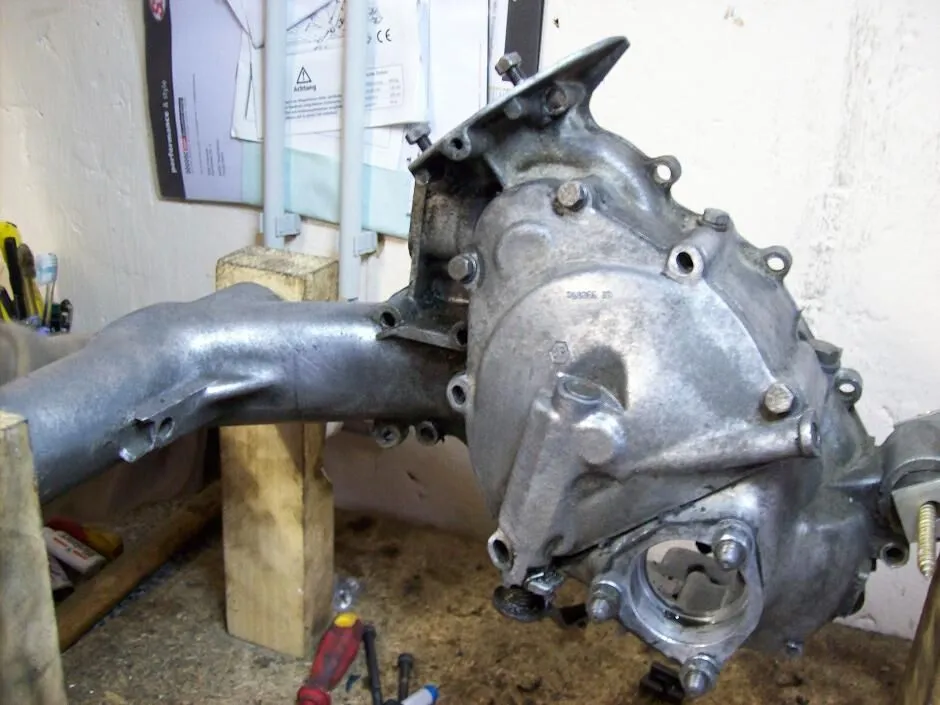

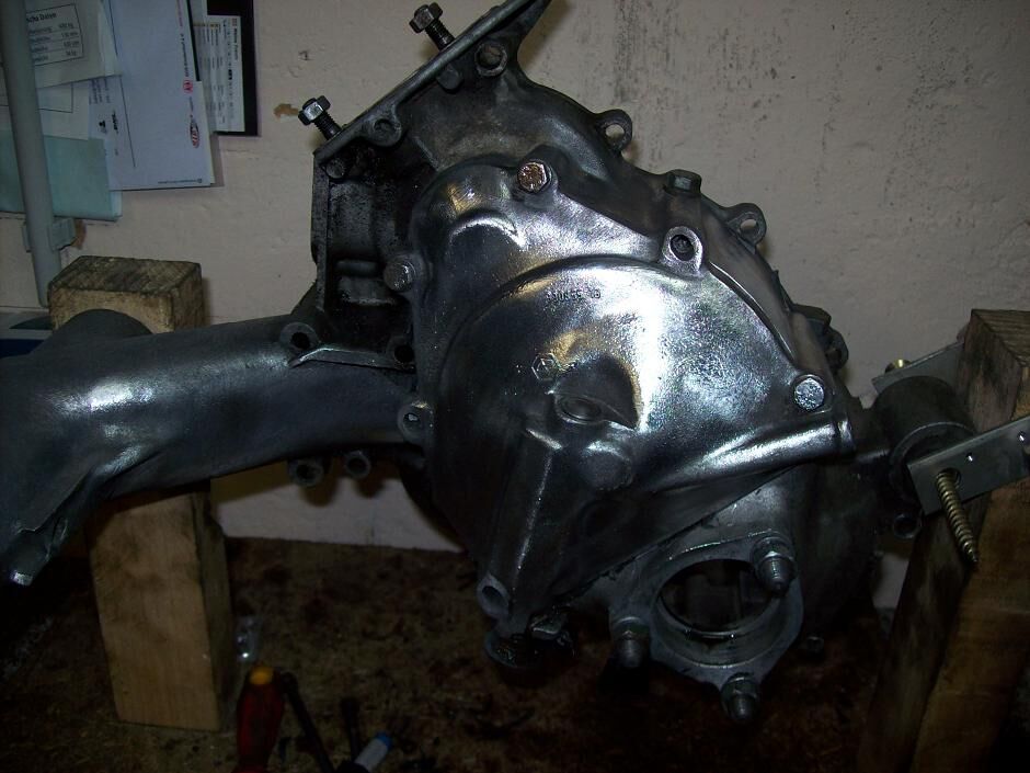

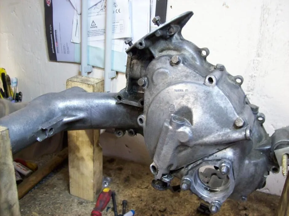

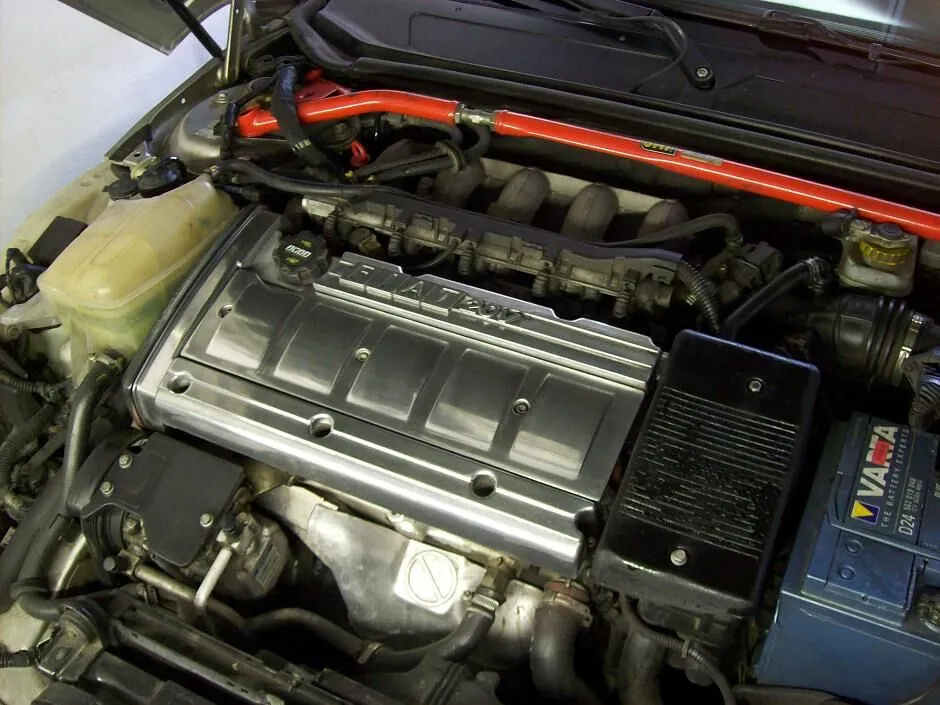

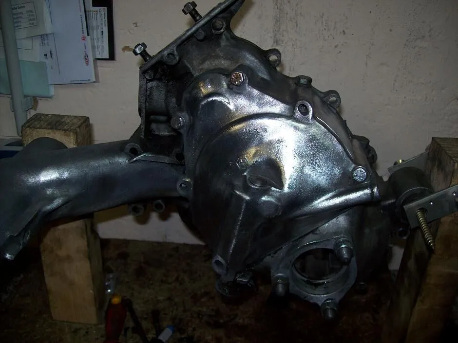

    achja, schaut dein Motor jetzt so aus? 2. Bild. Motor von nem Kumpel, auch mit Bohrmaschinenaufsatz gemacht.
    Vorher:
    Nachher:

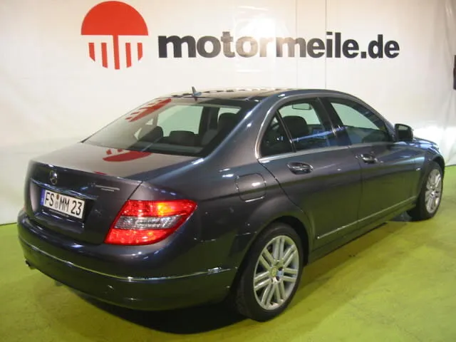

    Zitat von pkracer
    Ist keine besonders gute Idee, eine nicht eingetragene Reifengröße zu montieren (wenn es denn passen sollte - Versuch macht kluch) und dann auch noch die Größe farbig zu markieren. Wenn die Rennleitung auch nicht viel Ahnung von Vespas hat, sowas merken die schon.
    heißt das selbst wenn die passen würden, darf ich die auf meiner 50er gar nicht fahren?
    nichts destro trotz war ich heute nachmittag bei Mercedes und habe mir schonmal die Farbnummer geben lassen. Tenoritgrau 755... also mir gefällts =)
    PS: sieht in echt aber noch besser aus

    Labelsucker: ja ich schätz mal so, wie auf dem 2. bild wird mein motor dann auch aussehen, wenn ich fertig bin.
    hab übrigens eben auf der ersten seite 2 bilder von den bisherigen fortschritten hinzugefügt.

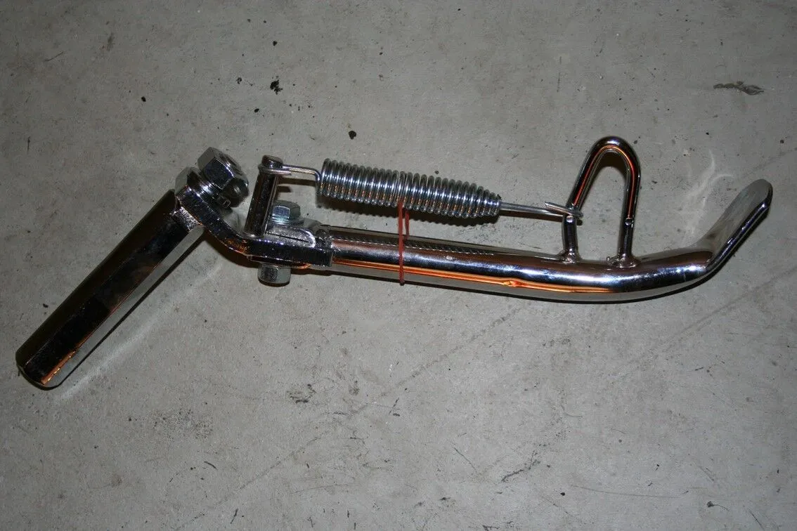

    [lexicon='Bremstrommel',''][/lexicon] und Felgen kann ich so abschleifen und lackieren oder?
    Grundieren schadet ja nie... muss ich da noch irgendwas beachten?
    Hab ich ichtig verstanden dass ich nen Seitenständer nur anbringen kann, wenn ich nen Haupstände rhabe ne?
    Dann wird der gleich mitlackiert.
    Habe nämlich son schickes Teil gefunden dass an der Motorschraube befestigt wird.

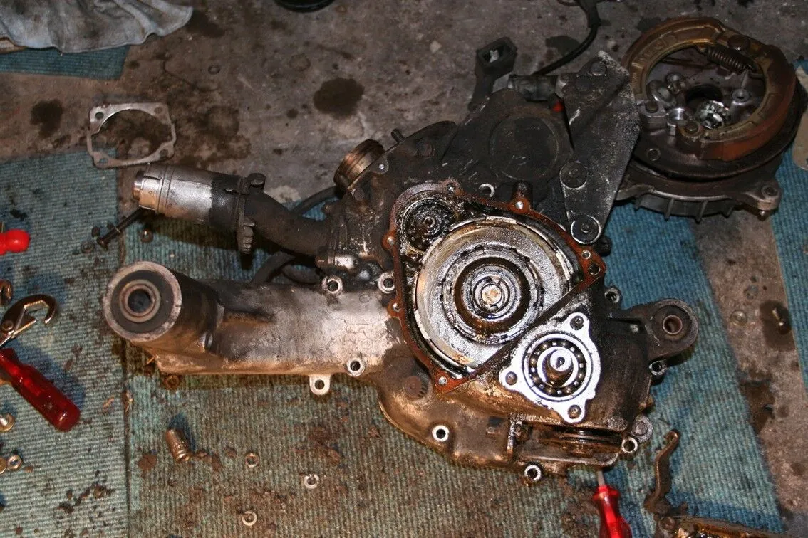

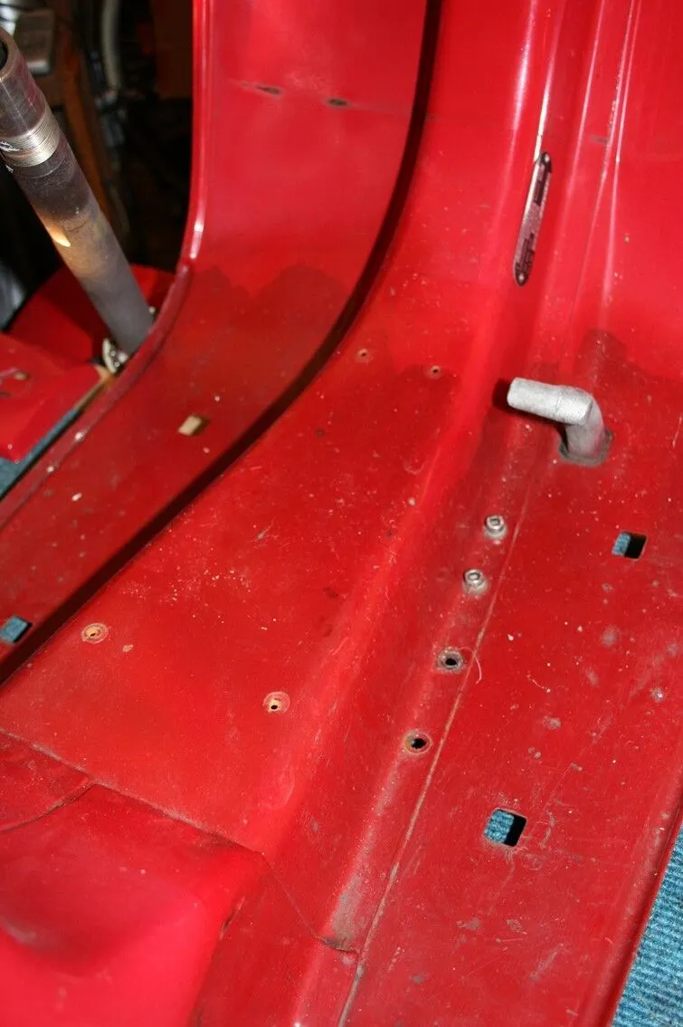

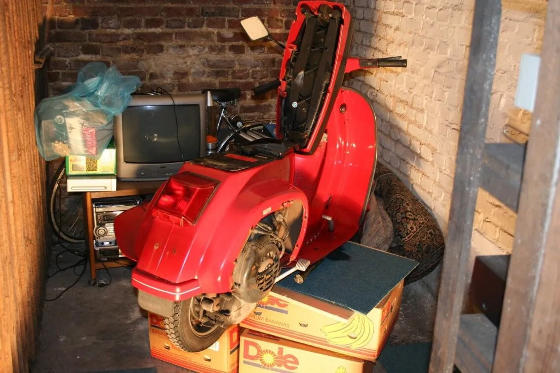

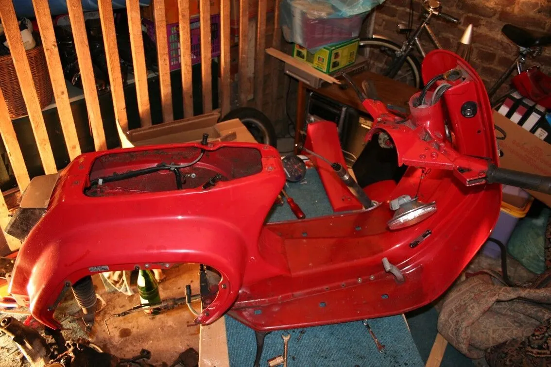

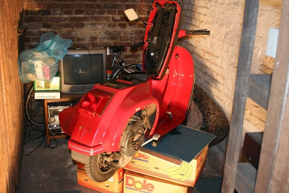

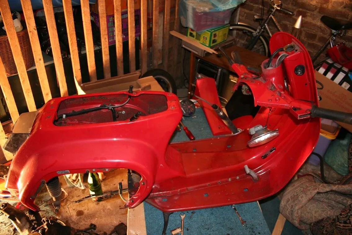

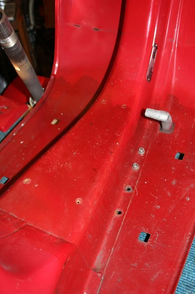

    Soo ihrs,
    damit ihr einen Eindruck habt, was ich hier überhaupt mache. Gibt es nun nachträglich die Bilder.
    Zum schrauben steht mir leider nur der Keller meiner kleinen Jungesellenenwohnung zur verfügung. Spass macht es aber, auch bei wenig Platz ^^
    Aber dementsprechend kürmelig da unten=)
    So hat alles angefangen

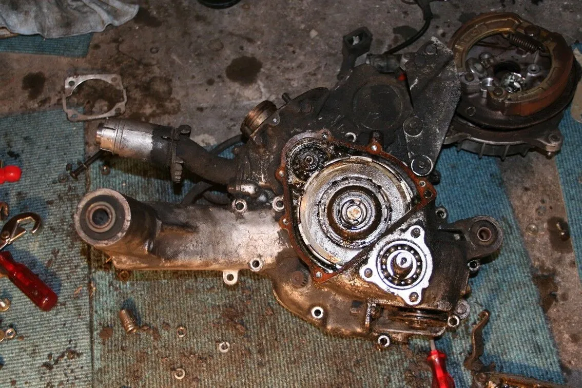

    Motor ist ausgebaut. Kein Rost zu entdecken.
    Außer das Trittblech wurde vom Vorbesitzer Lieblos übergestrichen
    Der Motor wird nun am Wochenende gesäubert. Bremsenreiniger liegt schon bereit und dann heißt es gib ihm, nötig hat er es auf alle Fälle

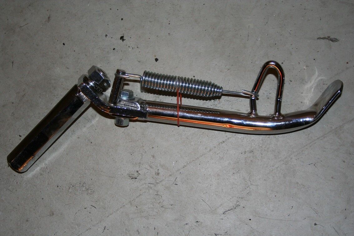

    so wie ich das sehe is das der Seitenständer der am Motor befestigt wird ... also ich hab nur den Buzetti seitenständer dran... keinen Hauptständer und der is ganz gut, der hat nämlich nen blech dran und der wird da befestigt , wo der hauptständer sonst drankommt. musste mal bei sip suchen .
    http://www.rprt.de
    Hast mal nen Bild???
  • Vespa Max
    8,076
    1,577
    Bottrop
    • March 12, 2009 at 22:55
    • #40
    von meinem mopette ?
    http://www.rprt.de
