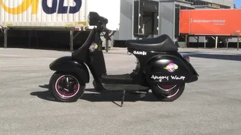

Nick50XL wenn dann Gandis PX neverending Story ![]()
Leider lässt sich der Titel von mir nicht mehr bearbeiten

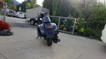

Das wird dann das nächste was ich andern werde

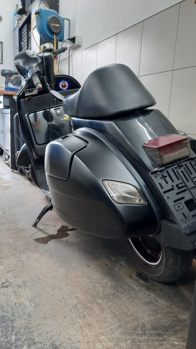

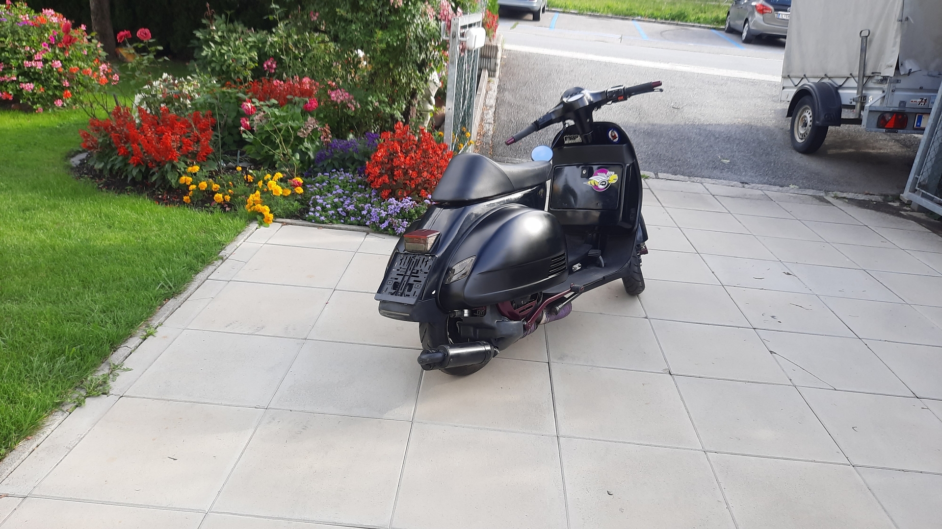

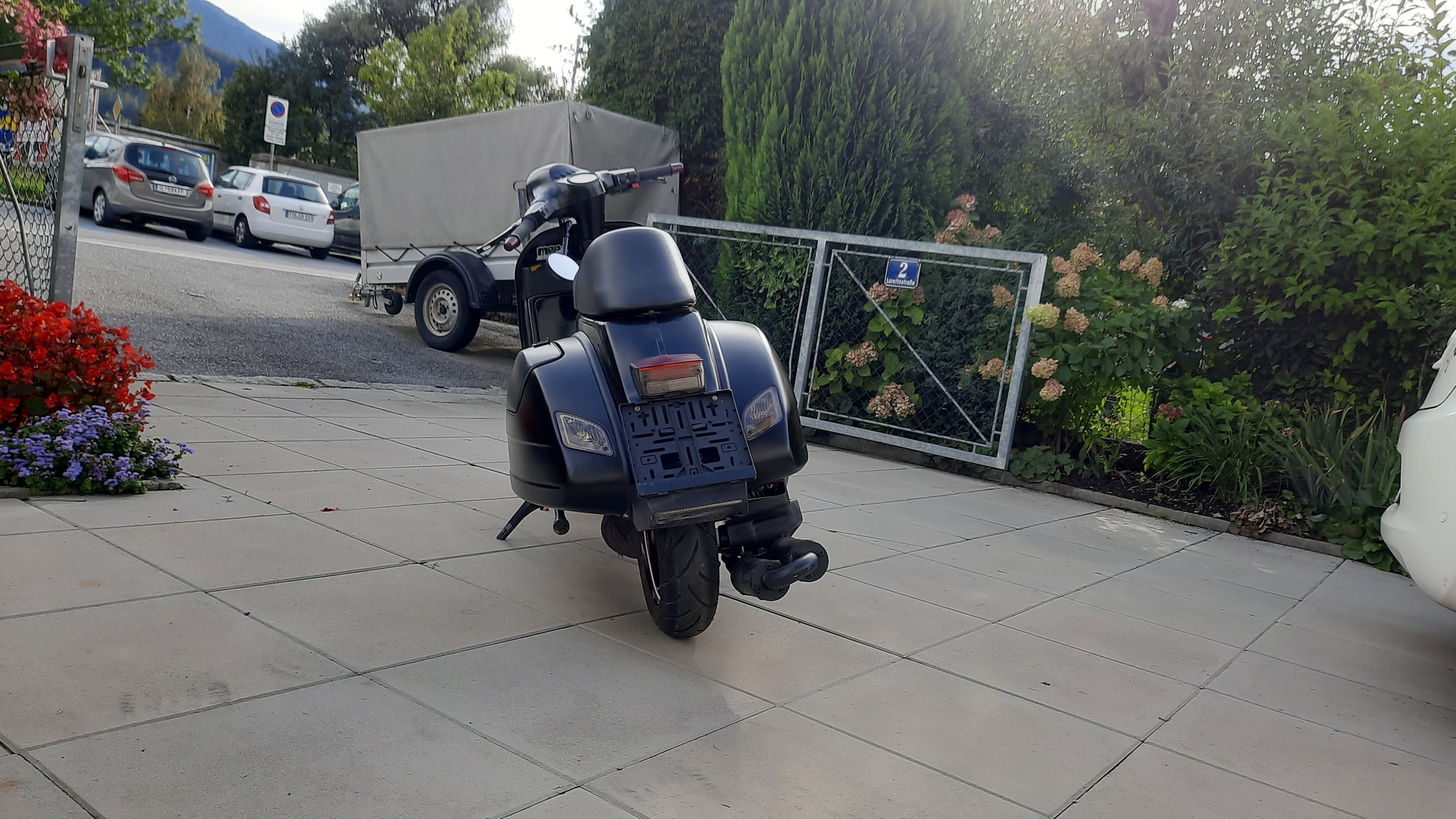

Sind GTS Blinker, hab mir gedacht ich probiere mal was neues aus, PX Blinker nach innen versetzt und Motorradblinker hinten hatte ich ja schon.
Beim Rücklicht möchte ich auch das der LX probieren wie es sich einfügt, wenns scheisse aussieht kommt es natürlich nicht dran.

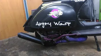

Auspuff ist die Sybille mit dem originalen RZ MK2 Dämpfer und einem Eigenbau Dämpfer hinten dran, kostet zwar ein wenig Endleistung macht die Kiste aber einigermassen leise

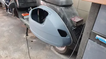

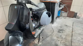

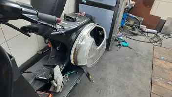

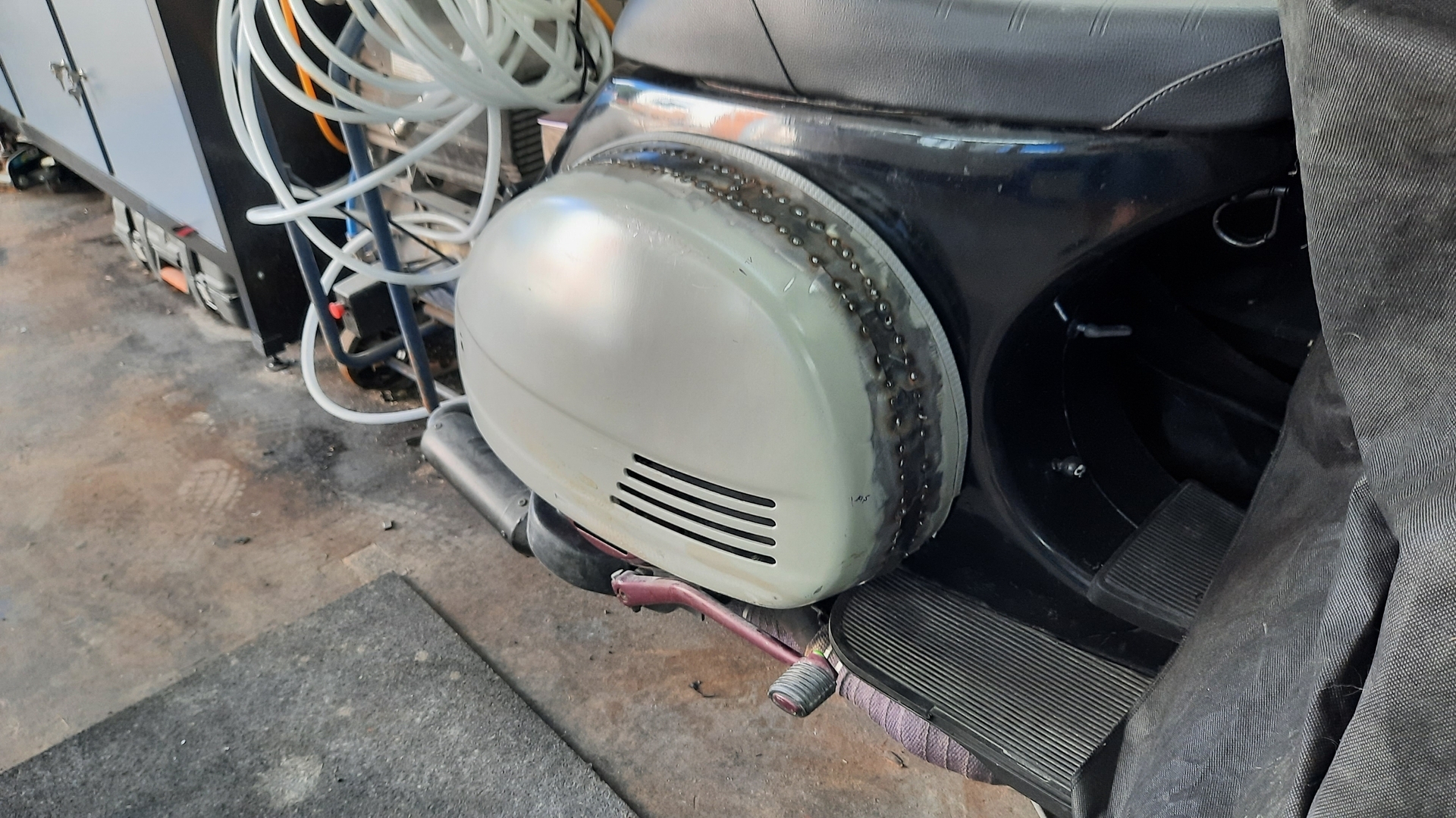

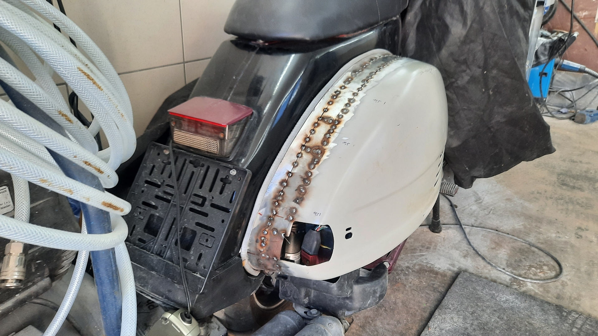

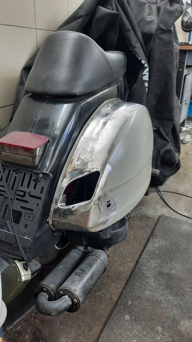

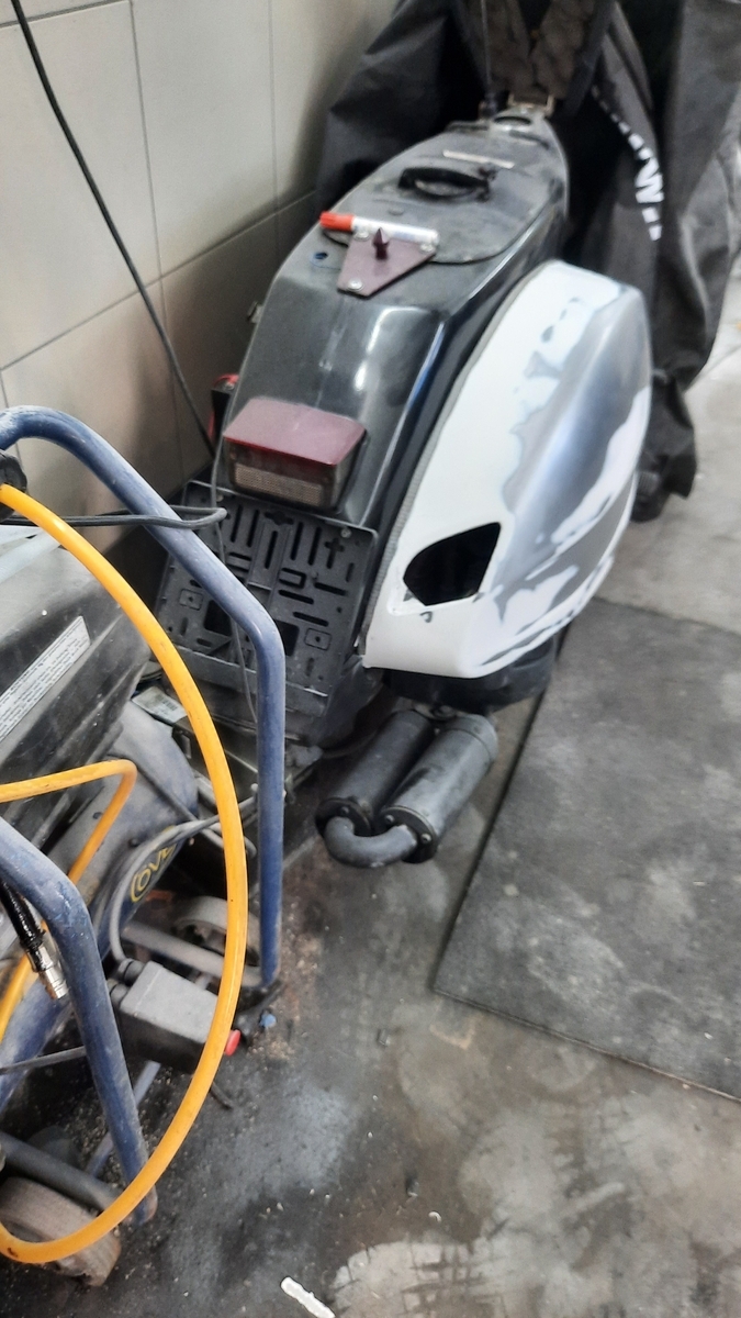

Ausschnitt für den rechten Blinker ist gemacht und die umrandung vom Blinker ist nun auch fertig geschweisst, Halter zum anschrauben für den Blinker ist auch gemacht, nur noch fertig abflexen, Loch zur Schraubbefestigung bohren dann ist das Thema Blinker bis auf kitten und schleifen auch soweit durch.
Die Seitenbacke werde ich im unteren Bereich noch über die ganze Länge mit einem Blech verstärken.

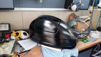

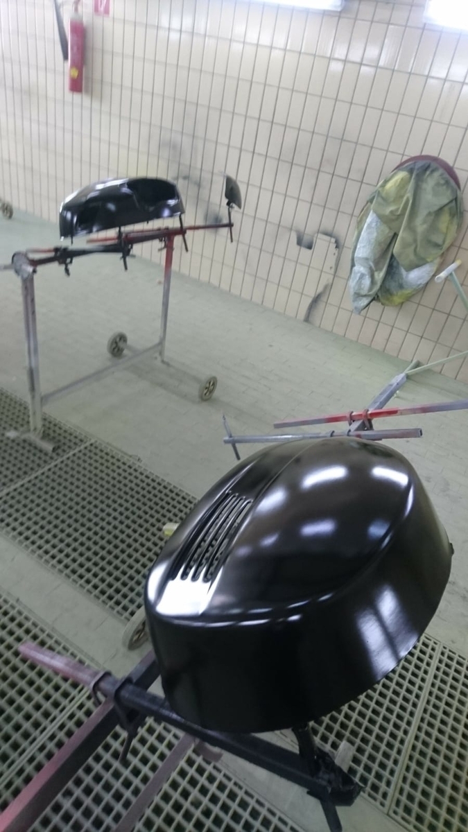

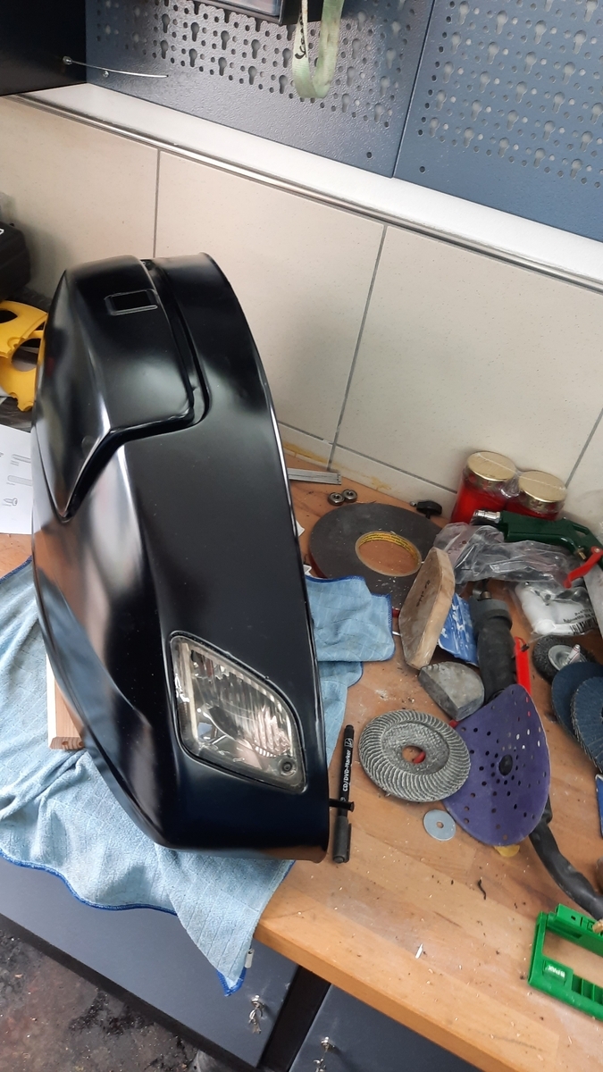

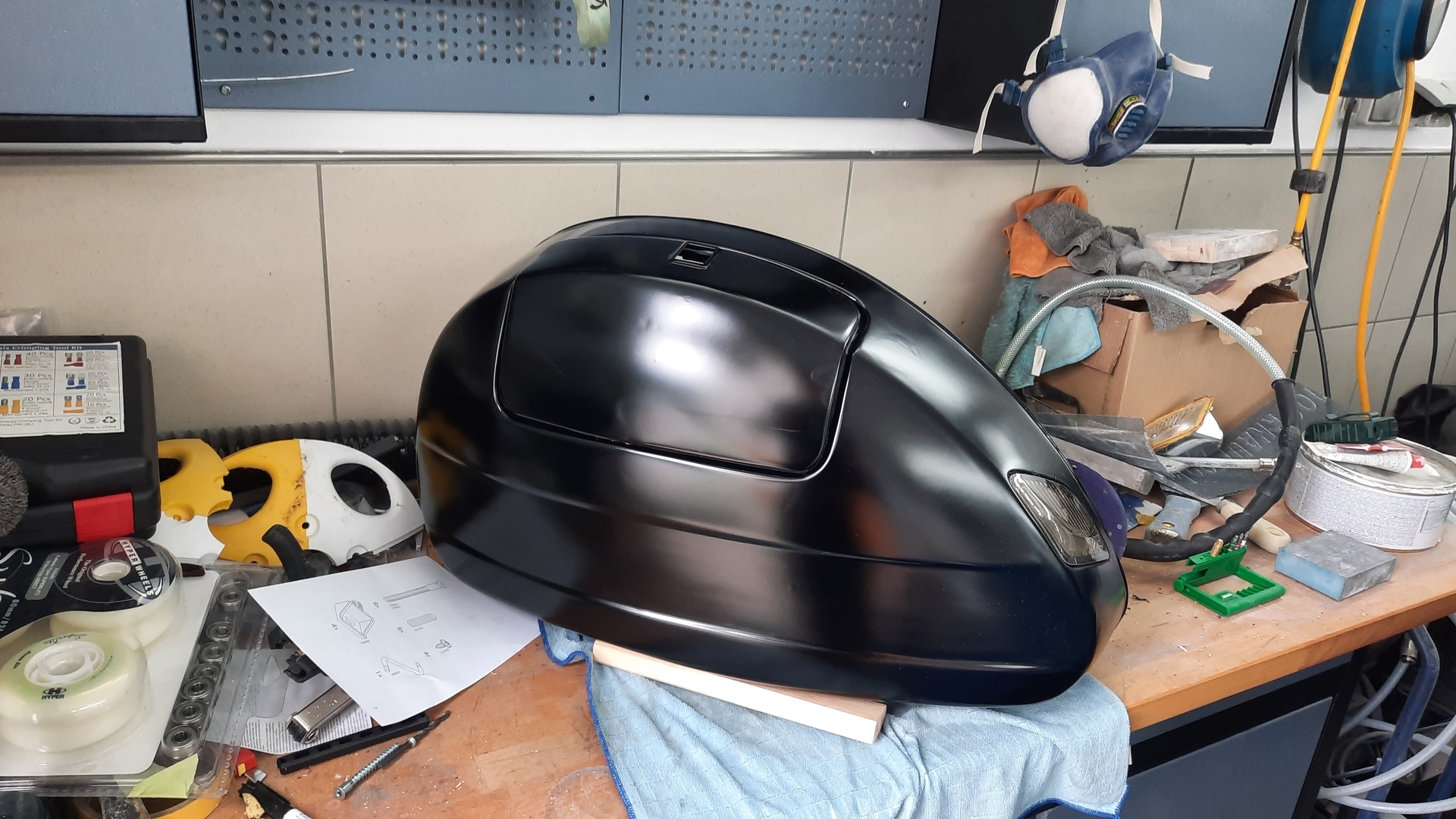

So Farbe ist mal am Linken Deckel drauf, nur noch fertig zusammenbauen, den Blinker muss ich leider nochmals folieren da sich die Folie stellenweise ablöst.
Bin mal gespannt wies montiert ausschaut.

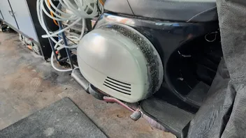

Damit man den abnehmbaren Gepäckfachdeckel überhaupt montieren kann muss am Rahmen ein wenig modifiziert werden. Den aufgeschweissten Rahmen um den Spannungsreger und Blinkerrelais musste ich unten ein wenig kürzen.
Danach passt leider der originale PX Batteriehalter nicht mehr. Somit habe ich mir schnell alles am Roller ausgemessen und dann gleich einen neuen Halter für Batterie konstruiert, dieser ist jetzt kleiner da eine Gel Batterie verbaut ist, und danach gleich aus PETG 3D gedruckt.

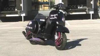

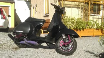

Hier nochmal ein paar Fotos

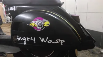

Seitenbacken Aktuell Stand 2021

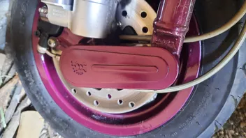

Umbau auf ET4 Felge vorne

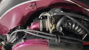

Ansaugung 2022

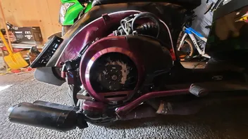

Motor:
Mittlerweile verrichtet ein M1X (195/132)hier seine Arbeit,
Kingwelle mit 64mm Hub
MRP Membranansauger mit RD350 Membran
Keihin 35AS
BGM SUperstrong
Sybille mit jetzt wieder 2 Dämpfern
Kurzer 4ter
Motorini Schaltraste
Leistung ist leider eher mau mit 32PS am Rad, vielleicht schärfe ich hier nochmals nach, eigentlich sollten hier min 40PS drin sein, aber will ich das überhaupt.

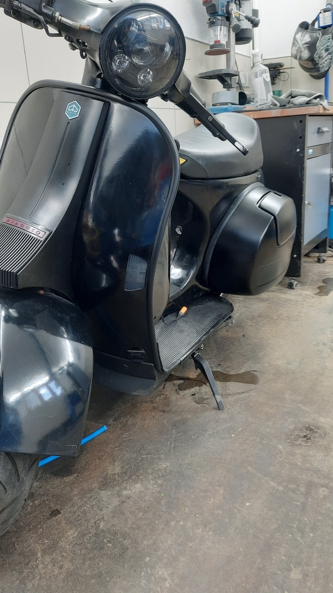

Rahmen:

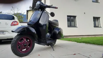

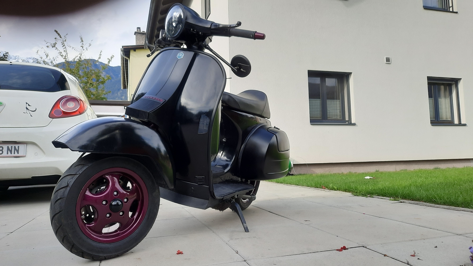

Das wunderschöne Grün an ein paar Anbauteilen ist mittlerweile auch Geschichte und wurde durch "Beere" von Audi ersetzt. Seitendeckel sind ebenfalls nun andere verbaut mit denen bin ich aber nicht glücklich, hier kommt auch was neues.
Vorne wurde der SKR Stern gegen die Alufelge der ET4 getauscht, sollte eigentlich eine einfache Nummer werden war aber wie so oft ziemlich aufwändig da hier eingetlich nichts auf Anhieb passte.
Da ich hoch eine hintere ET4 Felge habe wird diese wohl auch noch ihnren Platz an der PX finden, Ansaugung soll auch nochmals umgebaut weerden ebenso wie 2 neue Seitenbacken, diese sind gerade in Arbeit

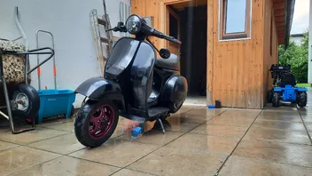

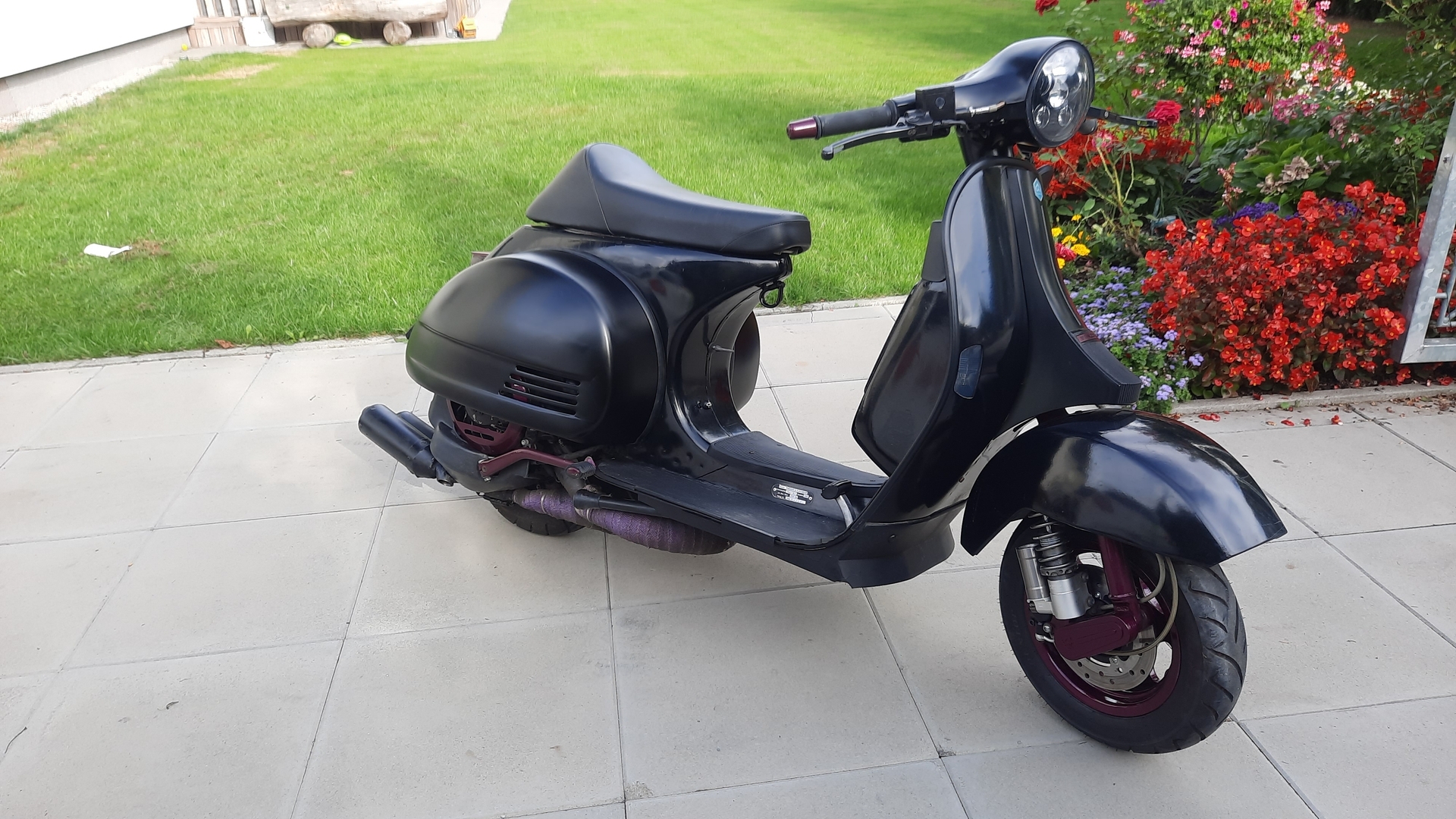

Hier mal Bilder wie Sie aktuell ausschaut
Motor
Mit der ET4 Felge vorne
68% gehn auch leicht
Kytronic, leider
