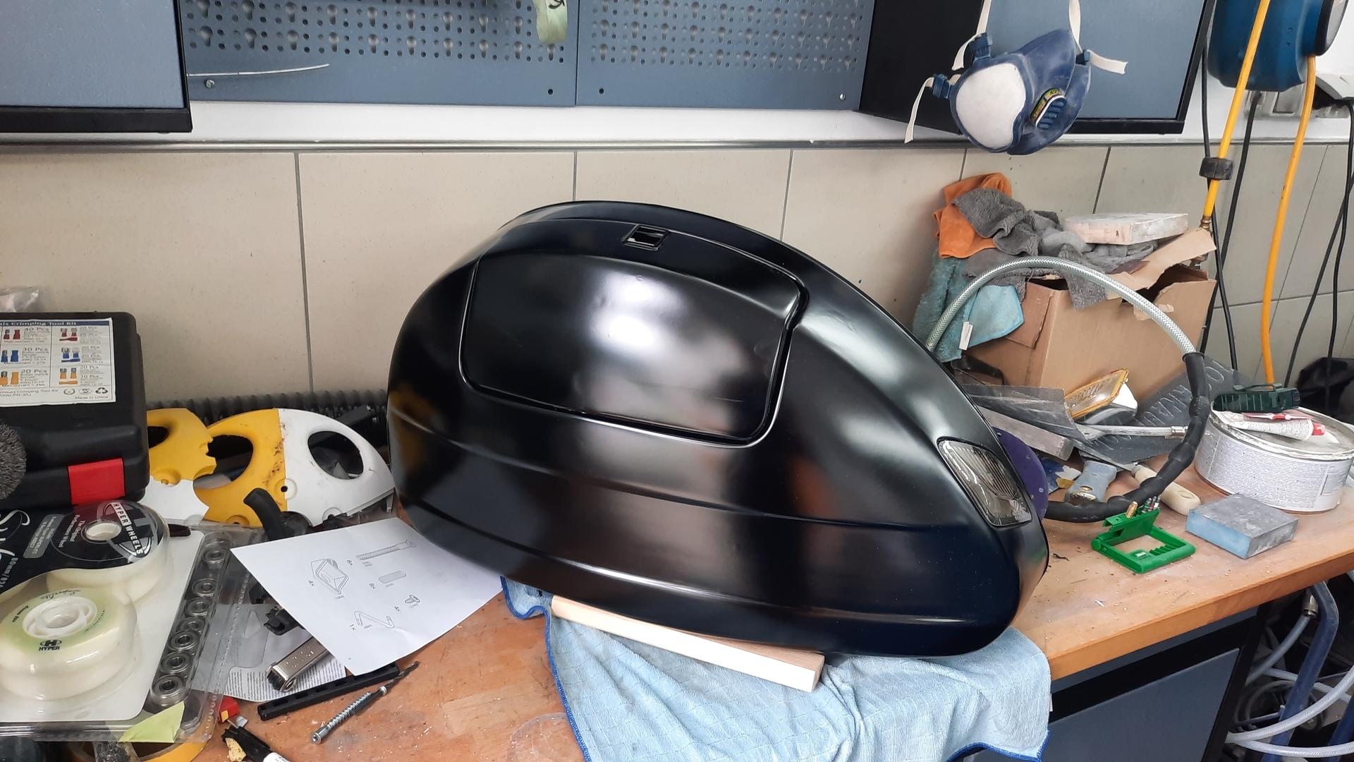

    So Farbe ist mal am Linken Deckel drauf, nur noch fertig zusammenbauen, den Blinker muss ich leider nochmals folieren da sich die Folie stellenweise ablöst.
    Bin mal gespannt wies montiert ausschaut.

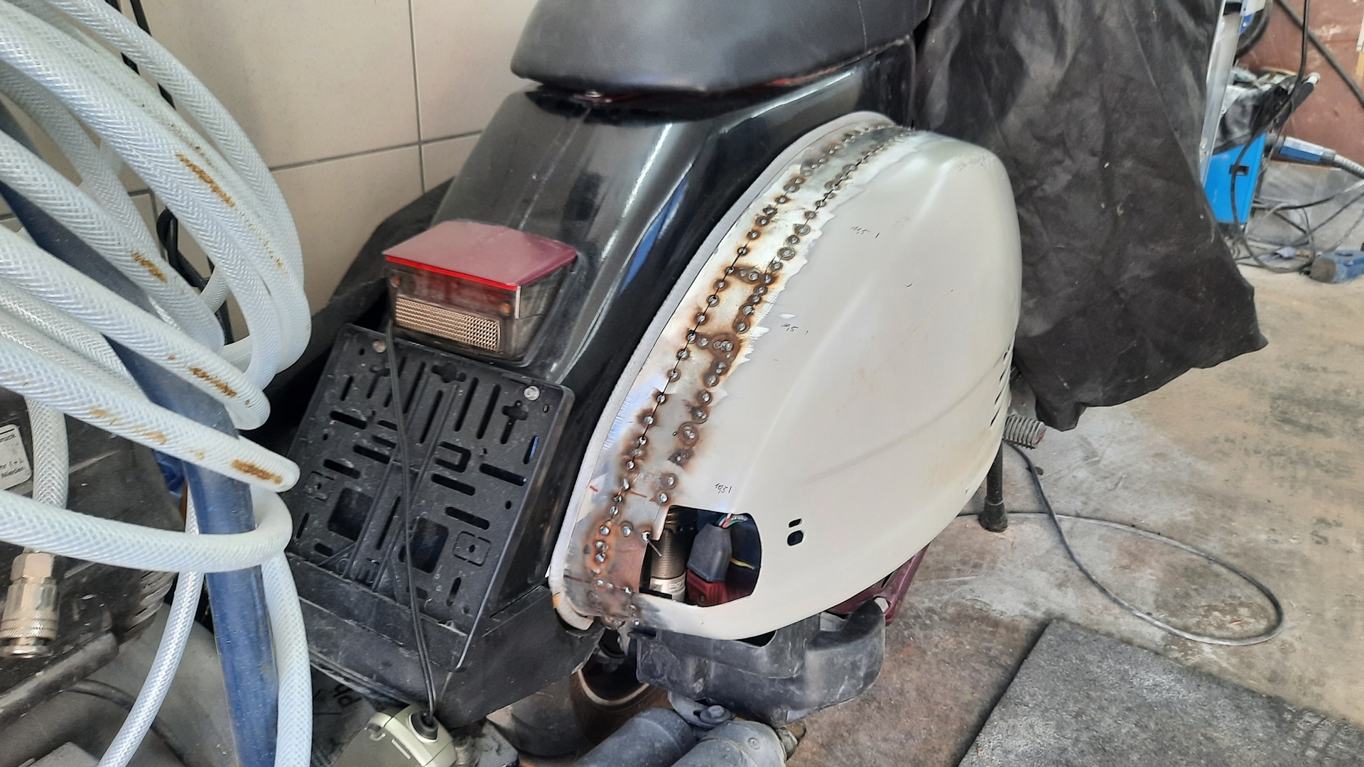

    Damit man den abnehmbaren Gepäckfachdeckel überhaupt montieren kann muss am Rahmen ein wenig modifiziert werden. Den aufgeschweissten Rahmen um den Spannungsreger und Blinkerrelais musste ich unten ein wenig kürzen.
    Danach passt leider der originale PX Batteriehalter nicht mehr. Somit habe ich mir schnell alles am Roller ausgemessen und dann gleich einen neuen Halter für Batterie konstruiert, dieser ist jetzt kleiner da eine Gel Batterie verbaut ist, und danach gleich aus PETG 3D gedruckt.

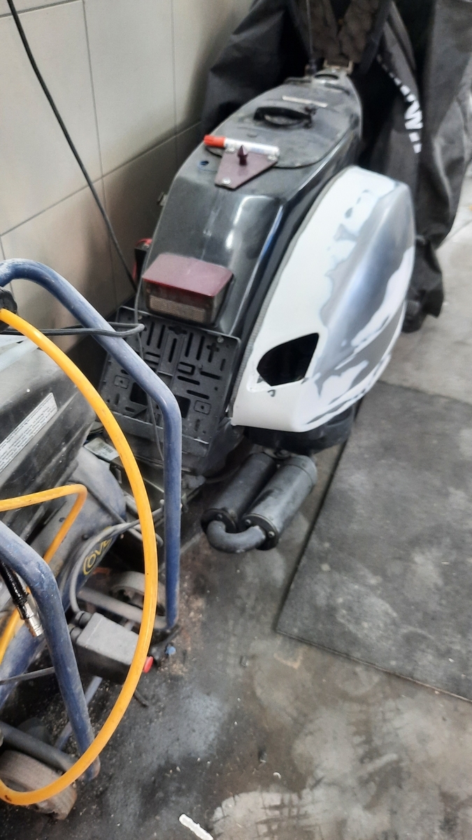

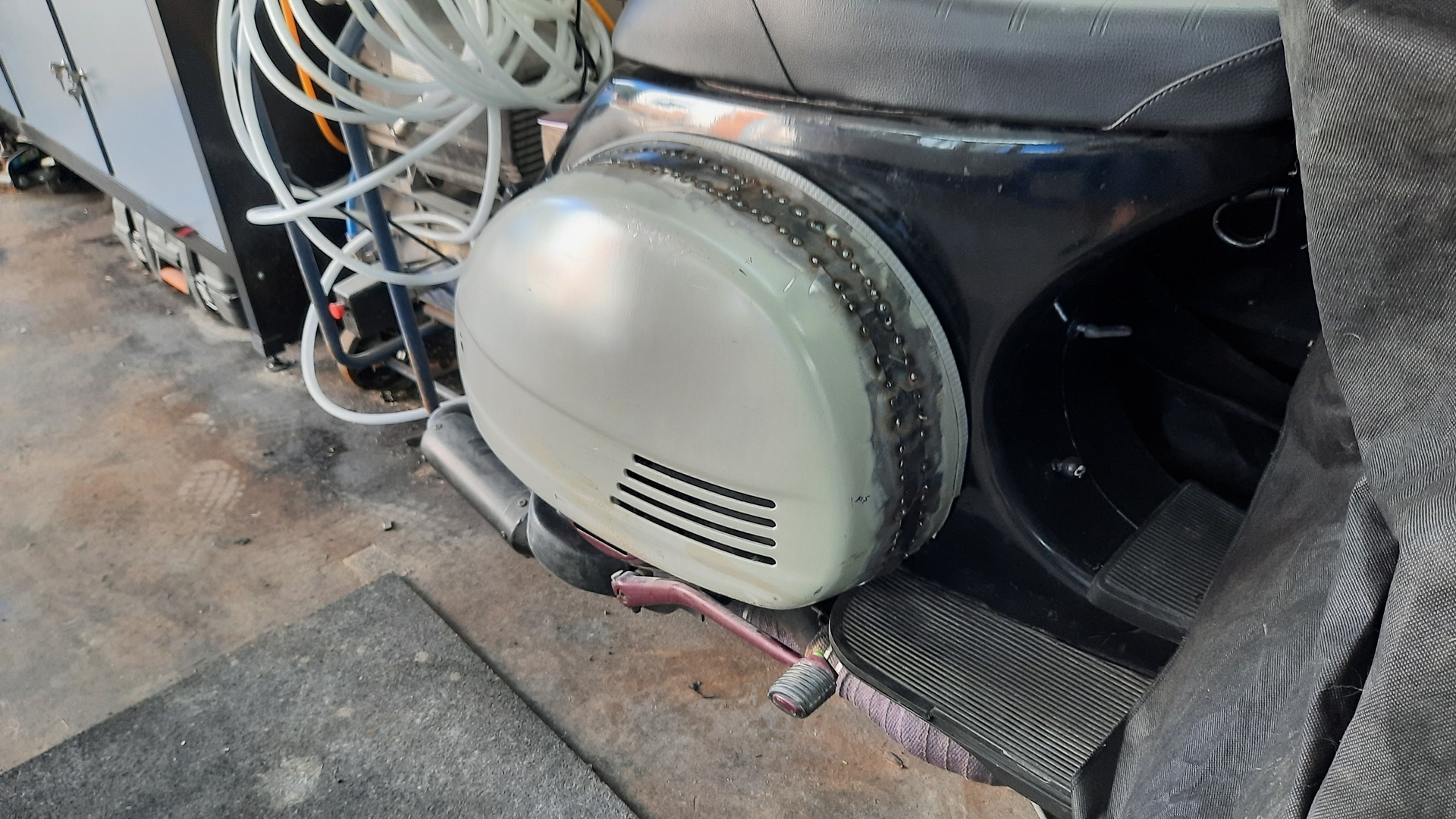

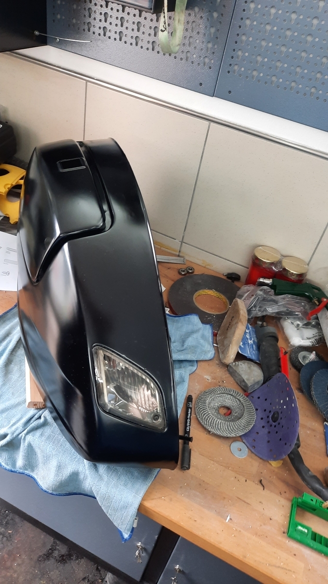

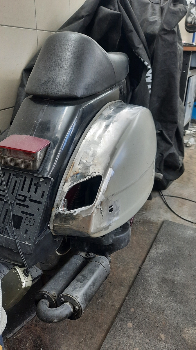

    Weiter gehts mit der rechten Backe, hab mir die Maße der linken übertragen und dann die Rechte angefangen zu verbreitern.
    Im vorderen Bereich ist sie einen guten cm schmaler wie die linke Backe.

    • August 29, 2022 at 11:07
    • #463
    Ausschnitt für den rechten Blinker ist gemacht und die umrandung vom Blinker ist nun auch fertig geschweisst, Halter zum anschrauben für den Blinker ist auch gemacht, nur noch fertig abflexen, Loch zur Schraubbefestigung bohren dann ist das Thema Blinker bis auf kitten und schleifen auch soweit durch.
    Die Seitenbacke werde ich im unteren Bereich noch über die ganze Länge mit einem Blech verstärken.

    Fertig geschliffen, jetzt noch füllern und dann lackieren

    Das sieht wirklich sexy aus...
    Was sind das für Blinker, und was hast du (wieder) mit dem Auspuff angestellt...

    • September 9, 2022 at 11:46
    • #466
    Sind GTS Blinker, hab mir gedacht ich probiere mal was neues aus, PX Blinker nach innen versetzt und Motorradblinker hinten hatte ich ja schon.
    Beim Rücklicht möchte ich auch das der LX probieren wie es sich einfügt, wenns scheisse aussieht kommt es natürlich nicht dran.
    Auspuff ist die Sybille mit dem originalen RZ MK2 Dämpfer und einem Eigenbau Dämpfer hinten dran, kostet zwar ein wenig Endleistung macht die Kiste aber einigermassen leise

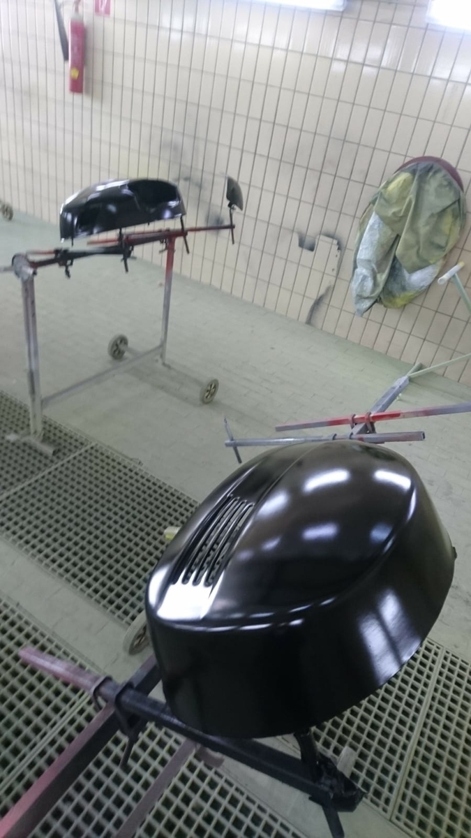

    • September 17, 2022 at 14:26
    • #467

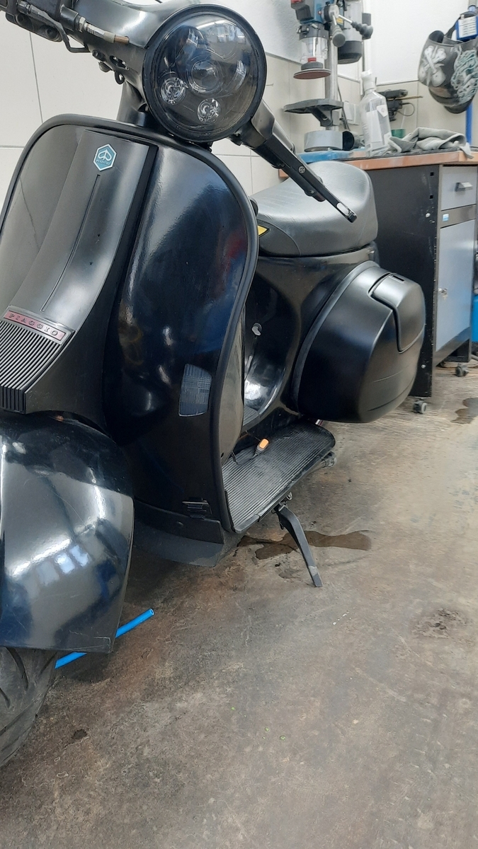

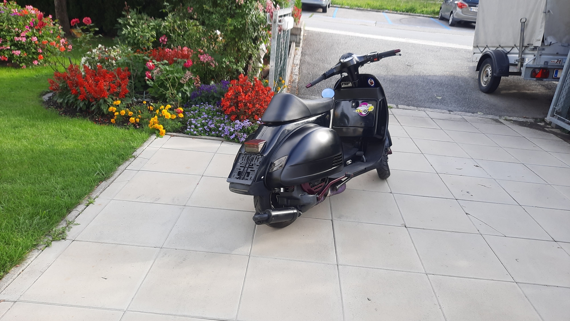

    Beide Backen sind nun schwarz matt lackiert und wieder bei mir daheim, nun geht's langsam ans komplettieren.

    • September 18, 2022 at 13:44
    • #468
    So wieder ein wenig dem Ziel näher. Der linke Gepäckfachdeckel ist fast gertig komplettiert. Ich bin mir noch nicht sicher ob ich bei den Sicken noch einen Streifen in schwarz glänzend folieren soll

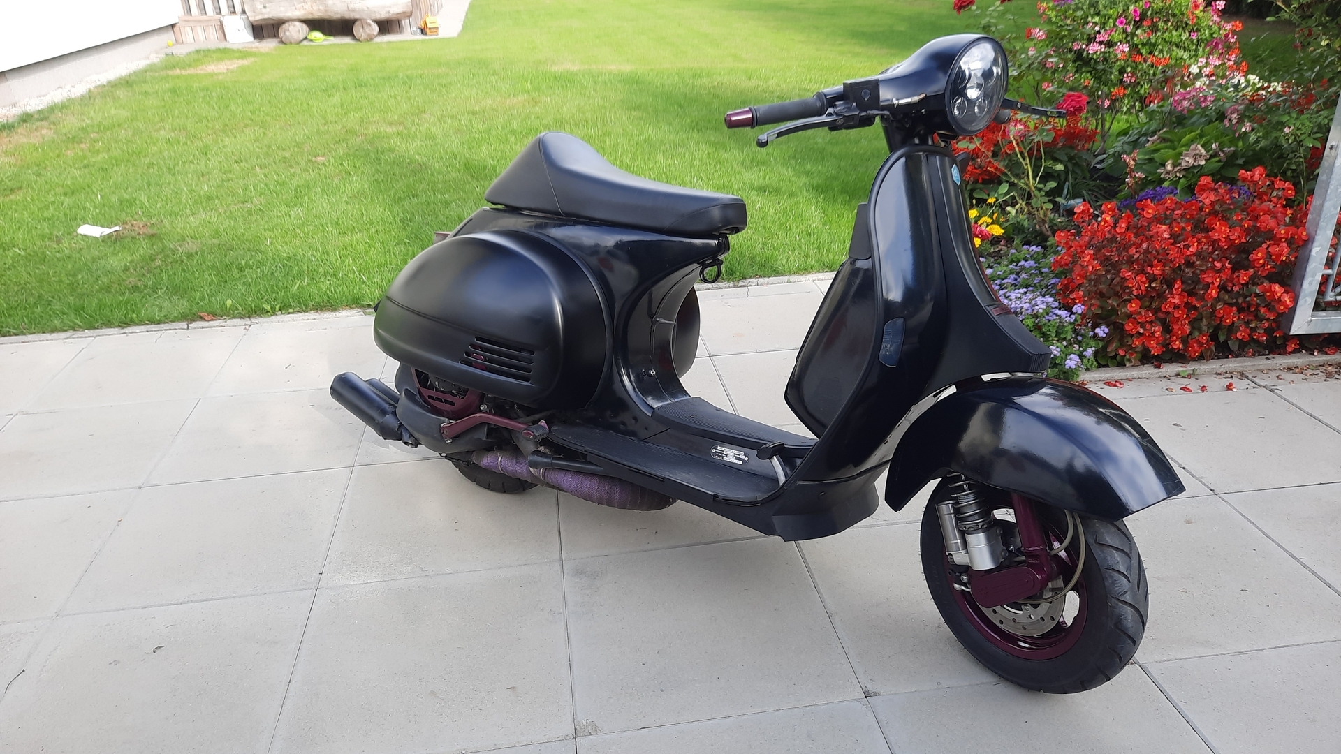

    • September 18, 2022 at 16:56

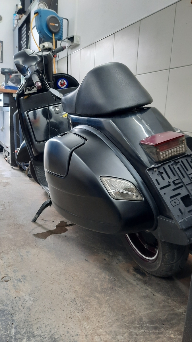

    • #469

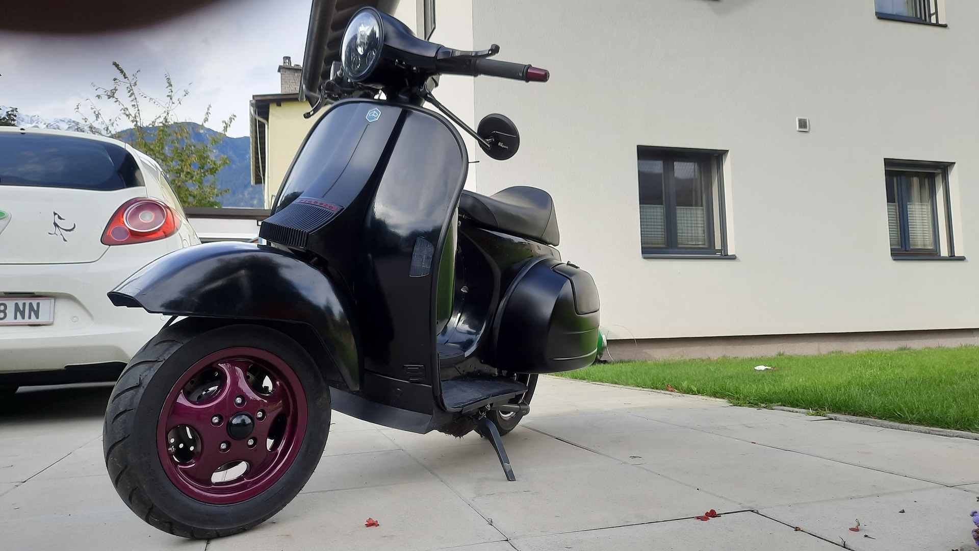

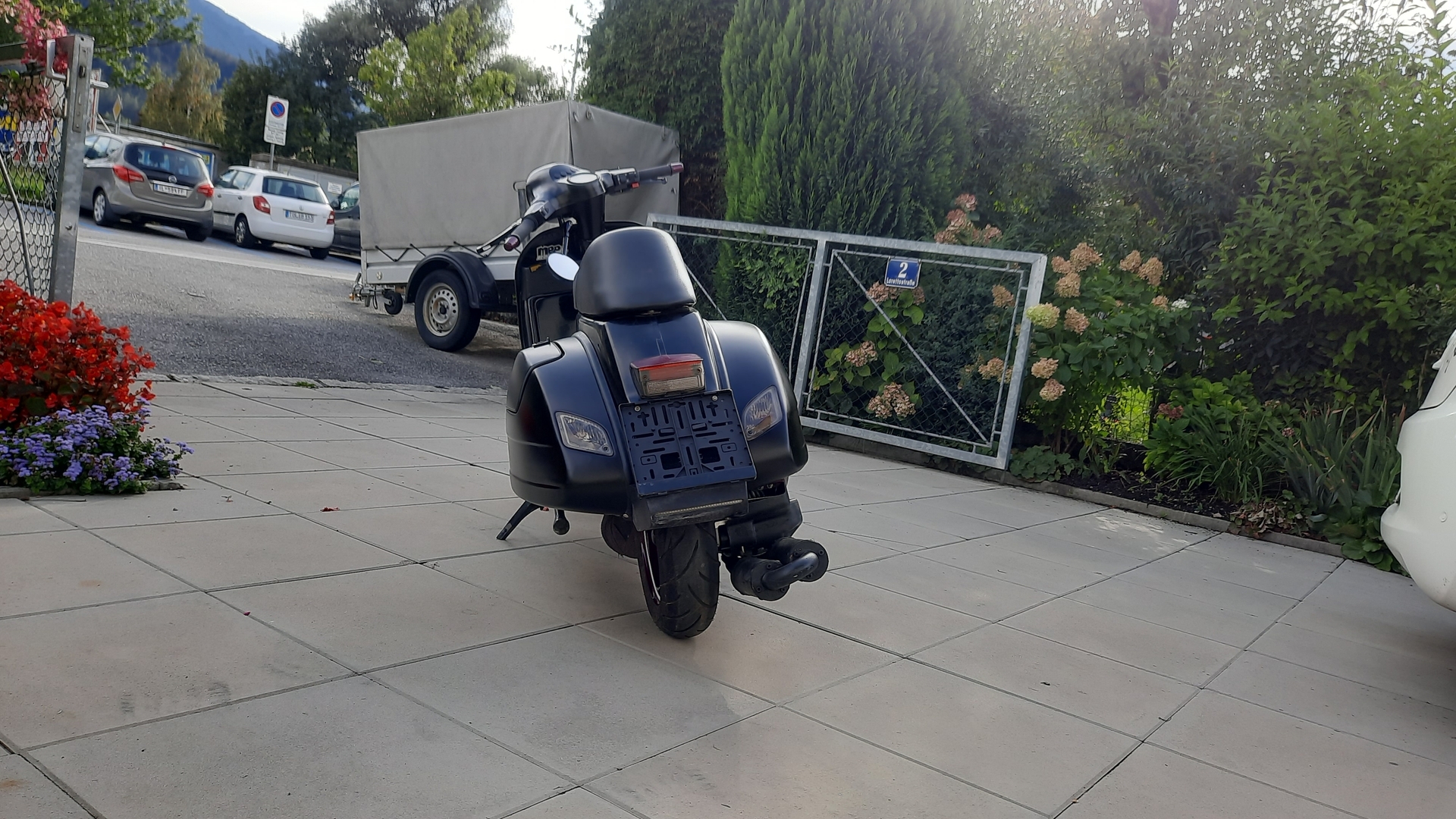

    Habe fertig.
    Ein ziemlich ungewohnter Anblick, erstens weil die Backen ja verbreitert sind und dann noch die GTS Blinker
    Ziemlich fett würde ich sagen

    Creutzfeld
    12,222
    35,342
    4,300
    • September 18, 2022 at 18:01
    • #470
    Seeeehr geil geworden. Das mit den Folienstreifen würde ich ausprobieren.
    Sieht bestimmt fett aus

    • September 18, 2022 at 19:41
    • #471
    Find das mit den Blinkern schon ganz geil, nur irgendwie will mir nun das Rücklicht dazu nicht so wirklich gefallen... --> weil Blinkerkanten abgerundet und Rücklicht sehr eckig. Aber nur mein Geschmack

    • September 18, 2022 at 19:43
    • #472
    Das wird dann das nächste was ich andern werde

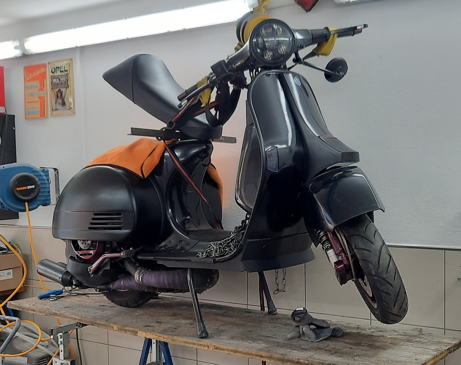

    Hab mir heute auf die schnelle eine provisorische Werkbank aus einer Schaltafel und 2 Höhenverstellbaren Schragen gebaut. Dann die PX an meinen Flaschenzug auf die Werkbank gehoben, nun ist sie auf einer angenehmen Arbeitshöhe, Mann wird ja nicht jünger 😁
    Das ganze dient mir eigentlich nur dazu damit ich die Steuerzeiten nochmals kontrollieren bzw. auf die Sybille anpassen kann, falls das nötig ist. Außerdem möchte ich die Lüfterradabdeckung auch ein wenig verändern, im Stil der Airturbo Abdeckung, halt in Blech.
    Wenn dann die richtige Wekbank da ist, kommt die PX darauf, dann wird hinten auf die ET4 Felge umgebaut.

    • September 24, 2022 at 17:14
    • #478
    Hast du dir extra um den Kopf zu stoßen ein Winkeleisen unter die Sitzbank geklemmt ?

    • September 24, 2022 at 17:41
    • #479
    Nicht geklemmt, geschraubt um die PX daran hochzuheben

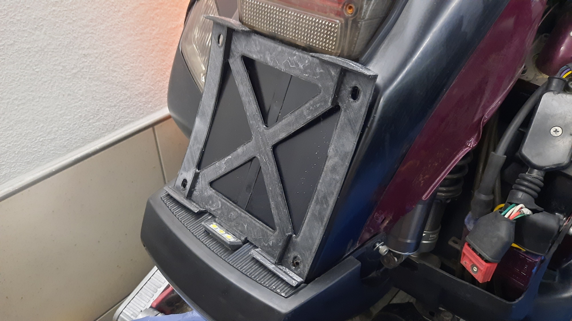

    So Folie hab ich mal in Auftrag gegeben, da wir in der Firma leider keine schwarz glänzende Folie haben habe ich ein wenig gesucht und nin dann auf die RGB Zusammenstellung vom Violet gefunden. Ist zwar perlefeckt was lackiert ist aber das ist mir jetzt für den Folienstreifen egal. Bin gespannt ob das was wird.
    Den Kennzeichenrahmen habe ich auch entfernt und mir einen Rahmenlosen, wie es sie fürs Auto gibt, einfach umgezeichnet für die österreichische Kennzeichengrösse angepasst. In diesem schritt habe ich noch gleich die Kennzeichenbeleuchtung mitintegriert. Der T5 Jeckabschluss musste ein wenig angepasst werden damit alles so passt wie ich mir das vorgestellt habe.
