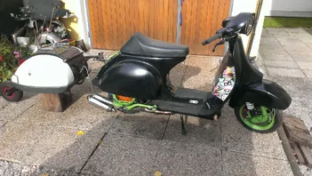

Werde mich doch vom Anhänger nun trennen, verkauft wird wie auf dem unteren Foto, der Grundrahmen mit xl2 Gabel und Kotflügel, wahlweise auch mit der Alubox, natürlich gebe ich die Kupplung an der px mit dazu, Kotflügel muss noch angepasst und angeschweisst werden. also wer Interesse hat kann sich gerne bei mir melden, preislich denke ich sind 200 euros relativ angemessen

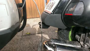

Nachdem die Roise ja wieder so schön loift und der Q Motor ja auch in der Mache ist und sich ein wenig hinzieht wegen den ganzen Teilen die ich da ja noch brauche
und der Winter vor der Tür steht, hab ich mir nun was noies überlegtDie PX wird ein wenig länger

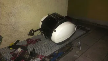

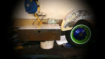

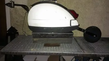

nach kurzer Recherche hab ich nun einen Anhänger mit Papieren für relativ kleines Geld gefunden. Am anfang wollte ich ja komplett einen selber bauen, der Pola hatte da ja mal was schönes gezeichnet
, doch muss man da ja beim Tüv vorstellig werden, also alles in allem zu kostenintensiv.Hier mal die Ausgangsbasis
so solls dann werden
