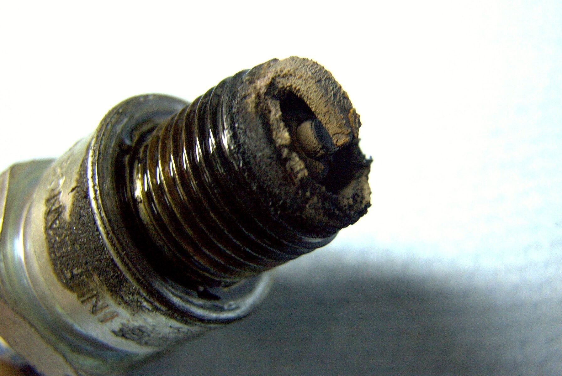

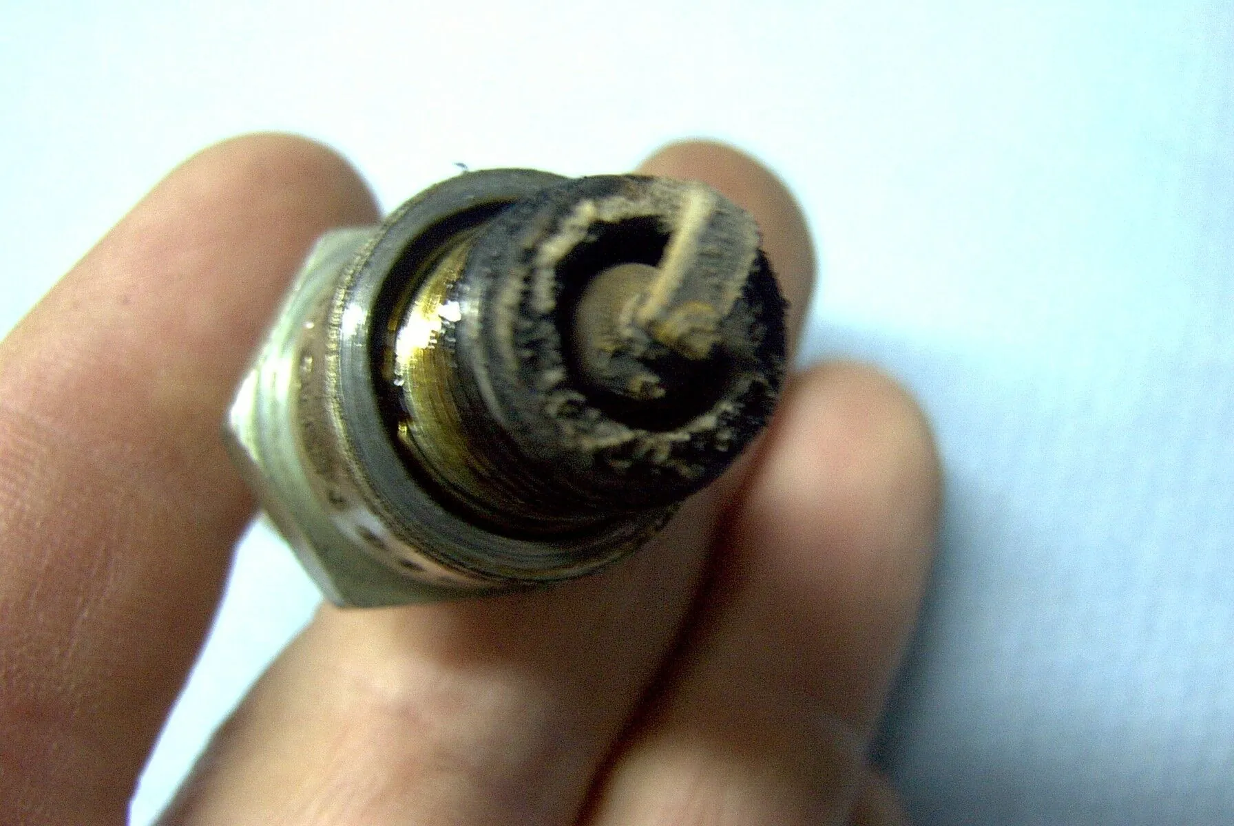

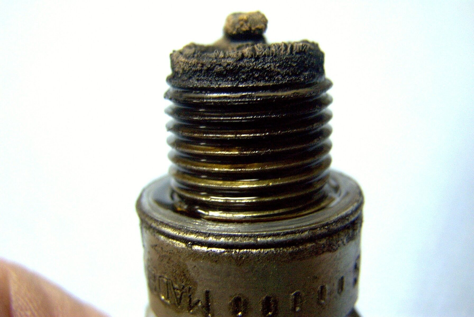

    So, heute endlich mal Zeit gehabt zum gucken.
    Kerze ist ne NGK BR8HS und sieht so aus wie auf den Bildern.
    Hab dann mal ne Bosch W5AC ausprobiert, aber damit läuft sie auch nicht
    besser, eher schlechter. Werd mal ne neue BR8HS organisieren..........
    Was ist denn so eure Meinung ??

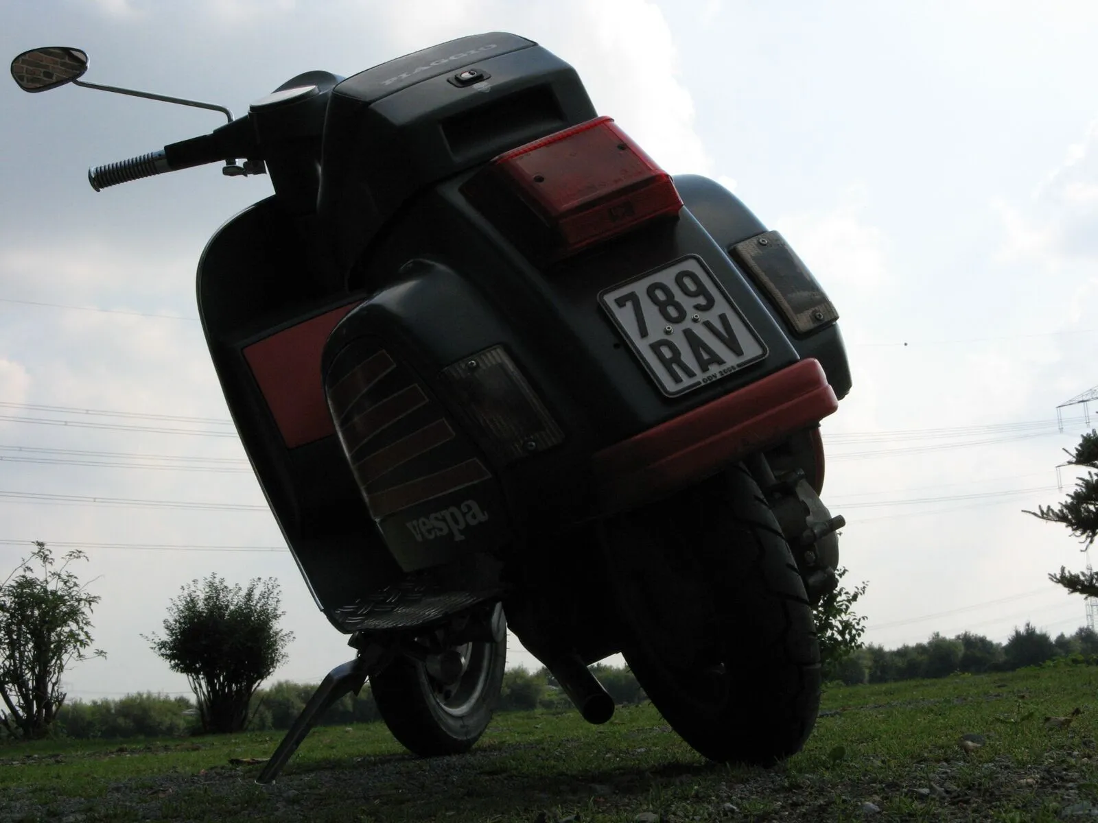

    Hab meine weiße PK auch etwas umgestaltet. Da ich kein O-Lack Fanatiker bin (bei ner PK eh unwichtig), hab ich einfach in matt gerollt.
    Seht selbst:
    Setup: 75er DR, Sitoplus mit Käferendrohr, 16.16er Vergaser mit 75er Hauptdüse, verstärkte Kupplungsfeder, macht laut Autotacho knappe 60 km/h.

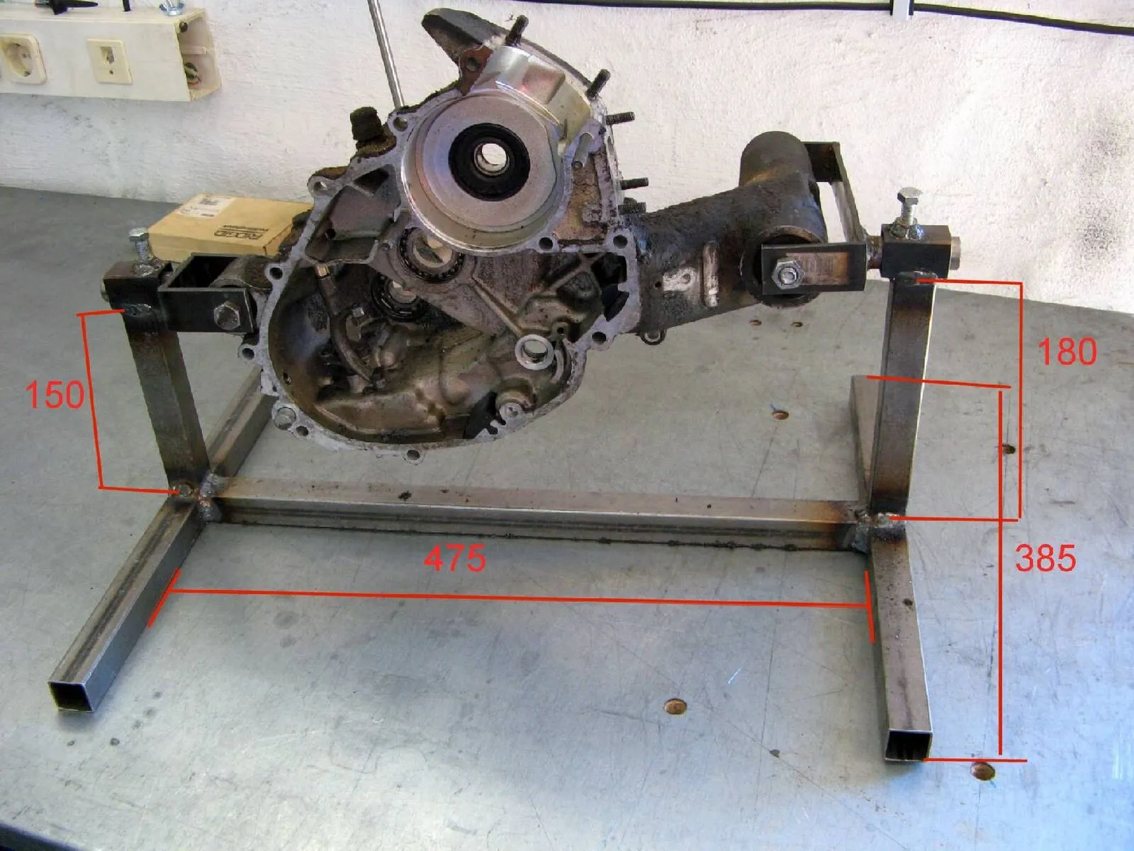

    Hallo erst mal,

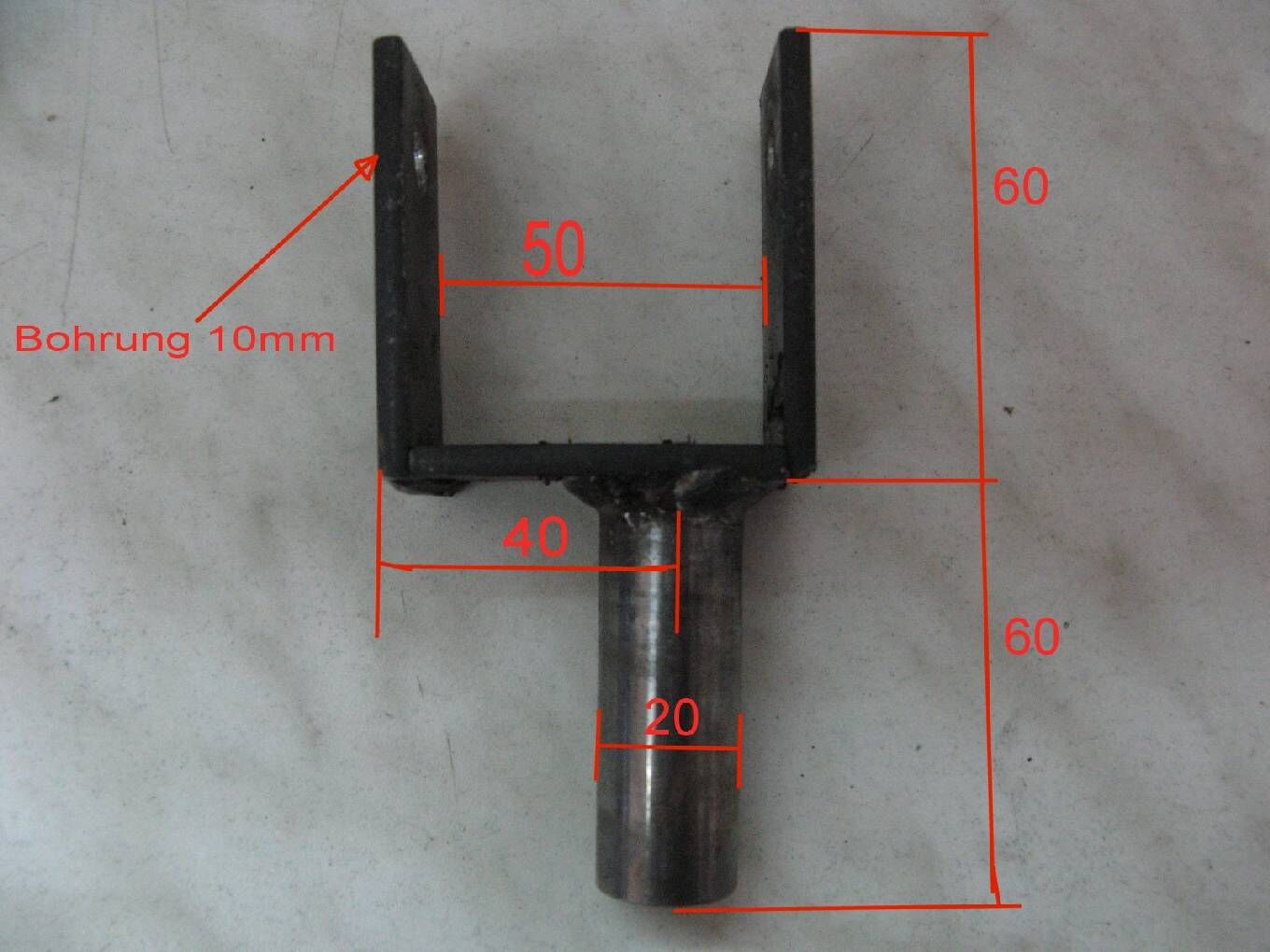

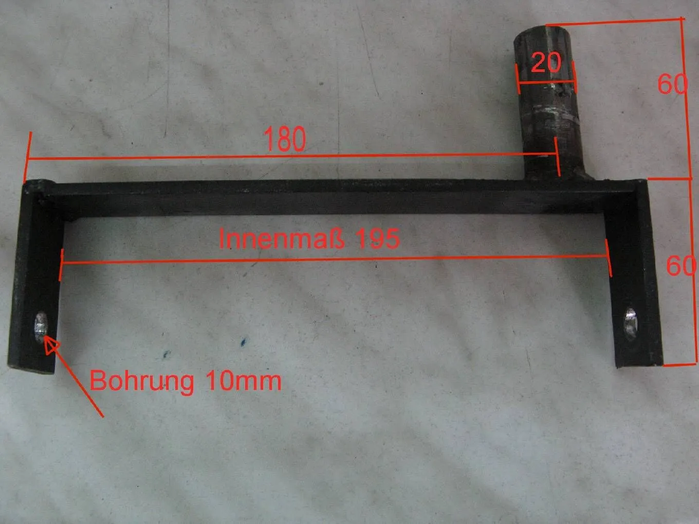

    da mich schon einige User angeschrieben haben wegen meines Motorständers, hab ich mir mal die
    Mühe gemacht, und die wichtigsten Maße in die Bilder eingefügt.
    Der Rahmen ist aus 25er Vierkantrohr aus dem Baumarkt, Das Flacheisen 30x4 ebenfalls. Das 20er
    Rundmaterial ist auch aus dem Baumarkt und alles zusammen hat keine 20€ gekostet.
    Die Knubbel für die neue Klemmung hab ich auf der Arbeit aus dem Schrott gezogen.

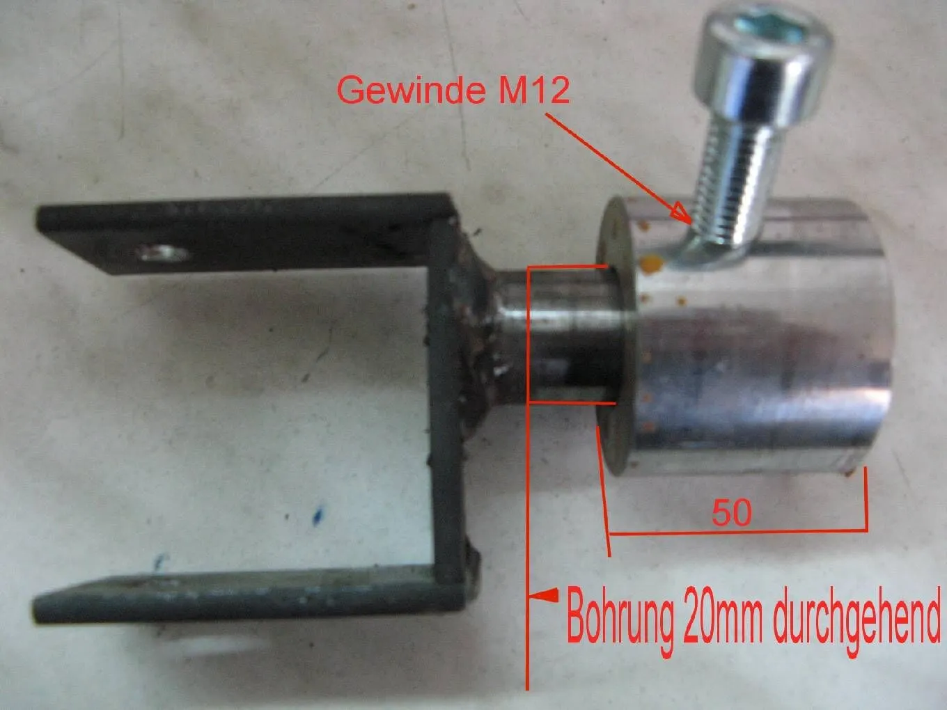

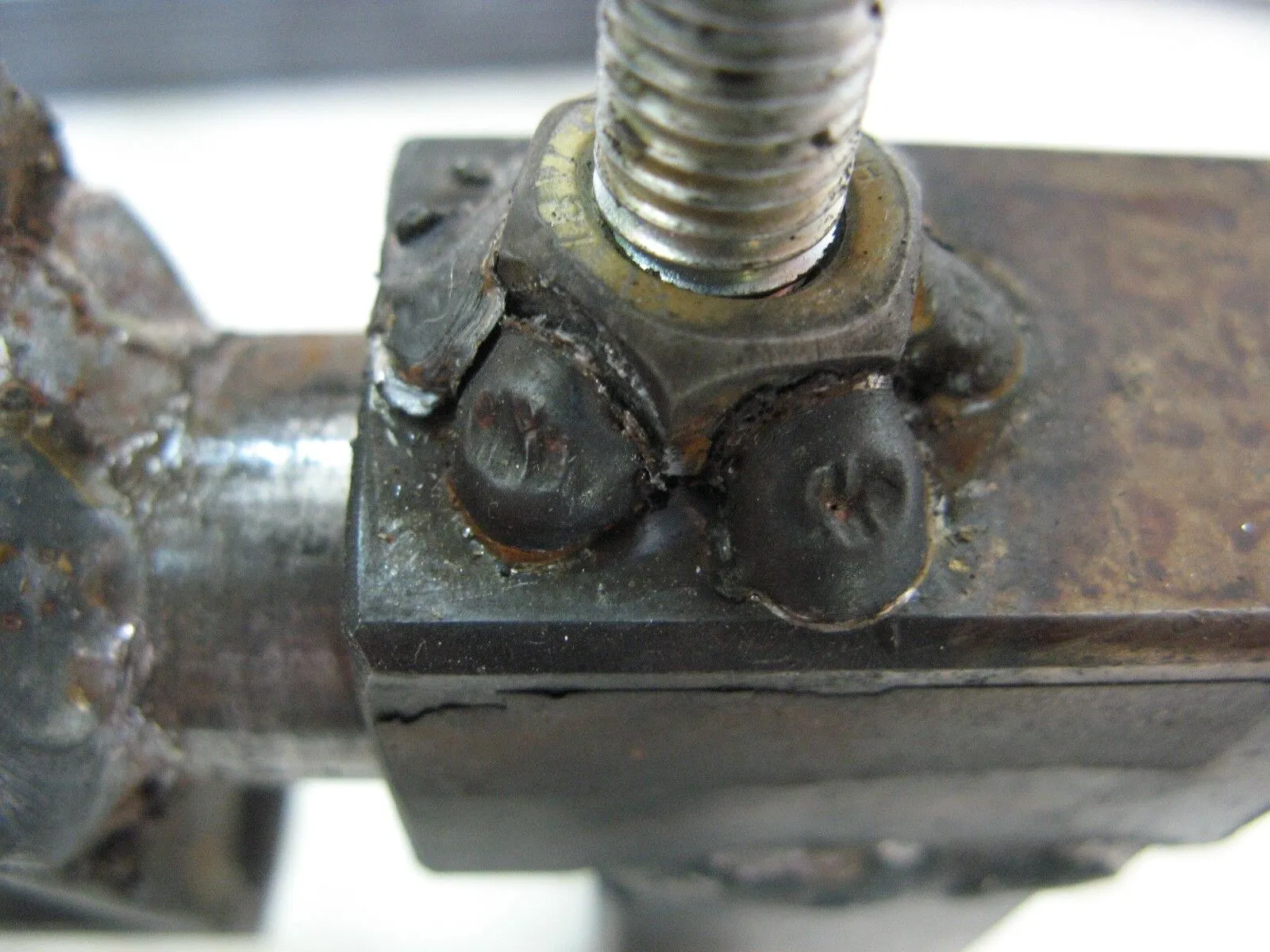

    Muß die Klemmung neu machen, weil die Vierkantrohrvariante mit den aufgeschweißten Muttern leider nicht
    lange hält. Könnt Ihr auf dem letzten Foto sehen.
    So, hier die Bilder:
    Hier die zerbröselte alte Klemmung:
