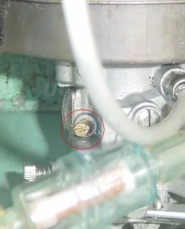

Servus,
ich hab mir jetzt eine neue 38Düse besorgt, Ergebniss unverändert.
Mich hat es so gewurmt, das ich testweise einen dünnen Draht um das obere Gewindeende der ND gedreht habe, sodass die ND nicht mehr ganz reingedreht werden kann (siehe Problem oben).
Und siehe da es KLAPPT
.....die Drehzahl fällt sauber ab, und sie hängt gut am GAS....ALLES SUPER.Aber ich wollte trotzdem mal die EXPERTEN fragen, ob die Lösung "Pfusch" ist, und ich dadurch irgendetwas anderes an meiner Kleinen gefährde!!???
Sollange ich nichts Negatives höre bzw. beim fahren merke, werde ich diese Lösung beibehalten.
Bitte um euer Feedback, Merci!

Hi Diabolo,

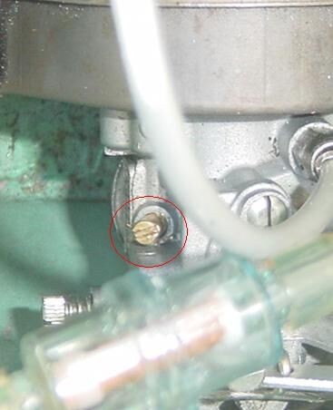

wie du vielleicht am Bild erkennen kannst, habe ich die ND schon sehr "fest" reingeschraubt ;)!
Das Phänomen ist: wenn ich die ND nur leicht reinschraube, fällt die Drehzahl schöb ab, aber die ND dreht sich durch die Motorvibrationen, wie ein Eptileptiker in der Disko -> ergo die ND fliegt irgendwann von alleine aus dem Vergaser. Wenn ich die ND fest reinschraub (siehe Bild) fällt die Drehzahl nicht ab, sondern nur eeeeexxxxxxxtttttrrreeeeemmmm langsam (1-2 min.)
Ich glaub ich kauf einfach eine neue....vielleicht hab ich schicht & einfach das Gewinde beschädigt....
ich sehe...Ihr habt bei dem Dreckswetter auch nichts besseres zu tun
Meric für die schnellen Antworten.
Also ist es die Nebendüse.
Jetzt bleibt noch die Frage, wie muss das Luder eingestellt werden!?

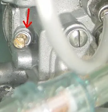

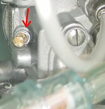

Servus,
ich hab seit kurzen das Problem, dass die Drehzahl nicht mehr sauber abfällt, sobald ich das Gas zu mache.
z.B. ich fahr an die Ampel, und "bremse" die Drehzahl mit der Hinterradbremse auf Standgasniveau.
Hab mich an die klassische Fehlersuche, nach Falschluft etc. gemacht. Gaszug kontrolliert, mit Bremsreiniger den ASS & alle Dichtungen eingesprüht.......alles ergebnislos.
Ich hab etwas am Vergaser rumgespielt, und hab gemerkt sobald man diese Schraube lockert (siehe Bild) fällt die Drehzahl schön ab.
Meine Frage ist nun, was ist das überhaupt für eine Schraub
(hab im Internet nichts darüber gefunden), und wie muss sie korrekt eingestellt werden. Mir ist die besagte Schraube mal vor Monaten rausgefallen (scheints durch Vibrationen) und ich hab sie, sehr fest reingedreht.Merci!
