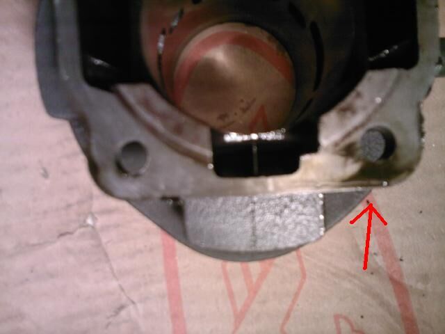

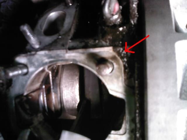

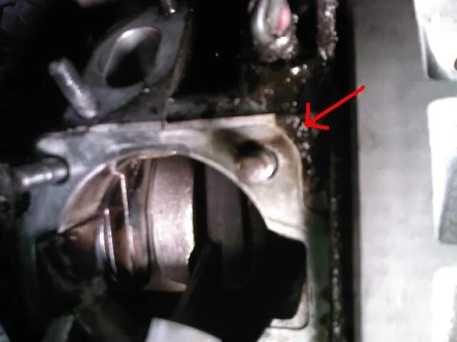

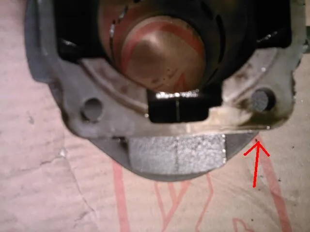

    so bin der kleinen jetzt mal an die wäsche....und hab den zylinder ausgebaut, für mich sieht das nach einer defekten dichtung aus, oder ist das normal das soviel öl rum um den zylinder austritt?
