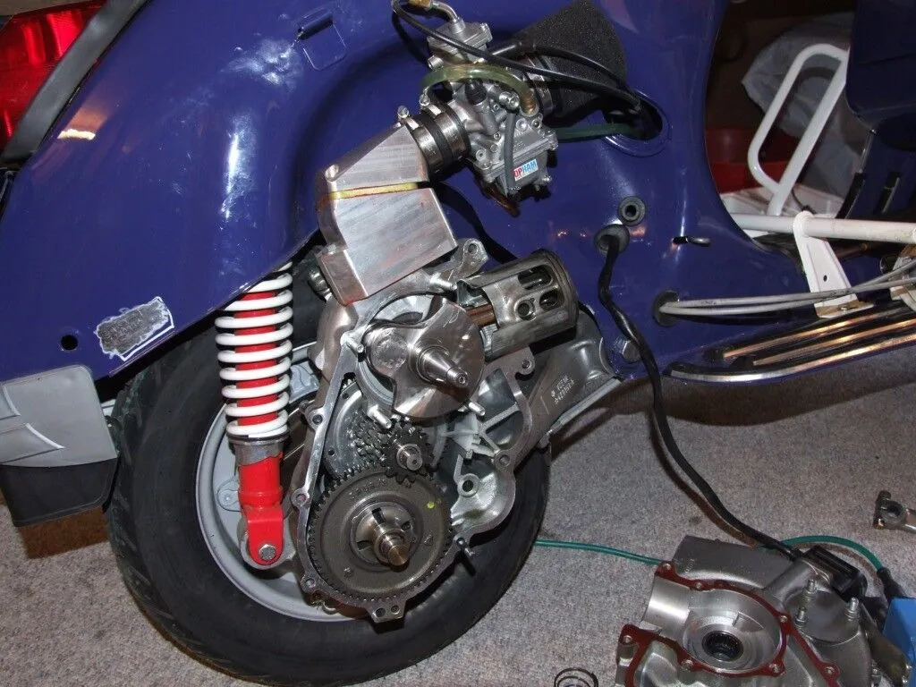

Dann dürfte dein Hinterrad jetzt so aus sehen:
Die Zähne sind weg gefräst bis auf ein paar Millimeter. Tja, willkommen im Club.
Beim lösen vom Muttern und seien sie noch sooo fest. Plötzliche Gewalt kann hilfreich sein, aber nützlicher ist eine fein dosierte langsam ansteigende Kraft.
Hatte mal einen ähnlichen Fall, habe dann über nach mit Schraubzwingen und co, die Kraft eine ganze Nacht lang über ein wirken lassen. Am anderem Morgen lang die Schraubzwinge daneben und die Mutter war los.
Deine Trommel ist aus Alu, die Antriebswelle aus Stahl. Kannst dir sicherlich gut vorstellen wer als erstes auf gibt.
