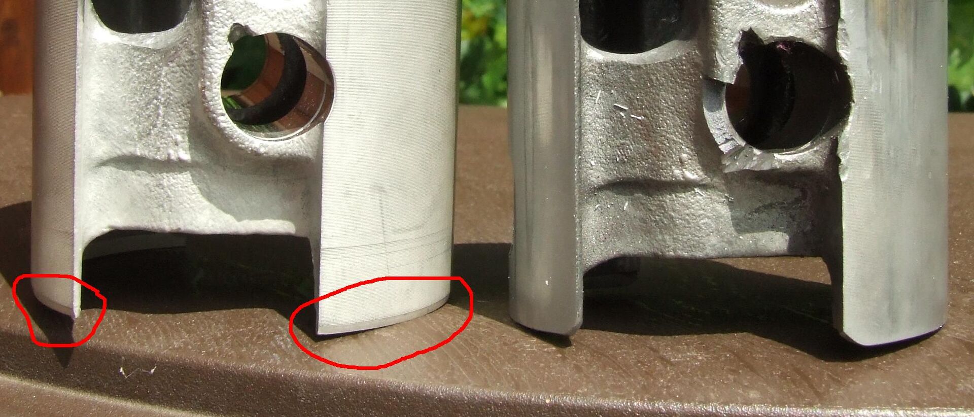

Moin
Ja sind schon ganz ordentlich die Werte.
Werde das mal ausprobieren. Ich habe mal mein Problem dem Erbauer des Motors geschickt. Die Antwort:
Hallo Holger,
also die Zündkerze, ok...einen Tick zu weit drin, aber habe ich auch schon so gefahren.
Also was halt total Gift ist für den Motor -> Vollgas!
Da hängt eine top performance Anlage drunter die den Zylinder schön leersaugt und ordentlich Leistung bringt. Für den Vollgasbereich müsstest du noch viel fetter abdüsen um das hinzubekommen. Dann läuft er aber untenrum wie ein Sack Nüsse.
Weißt du zufällig die Powerjetdüsengröße?
Der Kolben sieht doch gut aus so. Passt.
Vergiss ihn aber unten nicht zu kürzen!!! Um die Phase die da noch dran ist. Sonst schlägt er unten im Motorgehäuse an.
Nebenbei: 2. Platz bei der Mile in Mindelheim geholt
Nagelneuer Motor, nix abgestimmt am Vergaser, einen Tag vorher fertig geworden. Find ich gut ![]()
Grüße Ben
Zur Erinnerung, diese Phase meint Ben:
Ich bekomme ne Krise, da bastelt er sich einen Motor zusammen, ohne ihn richtig ab zu stimmen und holt mal so nebenbei, den zweiten Platz. Das alles ohne Pumpe. Na Guten Tag. Ich frickel schon seid Mai diesen Jahres an meinem Motor rum und..... das Ergebnis kennt ihr.
Sollte mit neuer Bedüsung meine Kiste dann auch nicht klingelfrei sein, dann wird sich die Prophezeiung von Pornstar komplett erfüllen.
"Ich sehe dich schon mit Hardi Pumpe und 35 Mikuni fahren".
