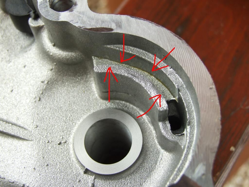

    Bei ... ist es "erwiesen", dass aufgrund der Lunker im Guss der Kickstarter festgegangen ist und der Unfall daraus resultierte.
    Ich habe im Winter/ Frühjahr auch zwei neue Gehäuse verbaut, die ich entsprechend bearbeitet habe (beide gehörten Kai).
    Ich kann das schwer beschreiben: im Gehäuse ist ein Steg eingegossen (da wo die Kickstarterwelle durchs Gehäuse geht). Zwischen diesem und der Gehäusewand ist ein ca. 5mm breiter Kanal, in dem sich bei den neuen Gehäusen Gussfehler befinden (ich habe mittlerweile 4 gesehen wo es an dem war). Diese bringen den Kickstarter zum festgehen (wie auch immer).
    ... soll mal sagen ob er die Gehäuse entsprechend behandelt, ansonsten würde ich mit der Karre nicht einen Meter mehr fahren!
    Dann muss man überlegen ob man es selber macht oder ... bluten muss. Das ist aber Euer Bier.
    Arne

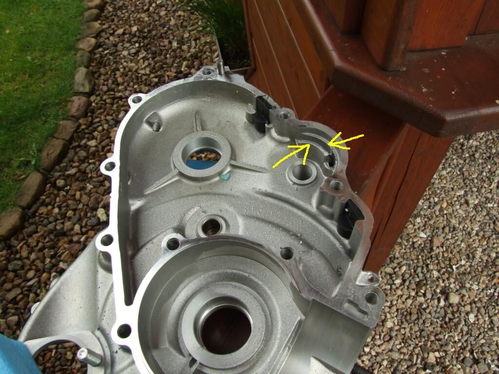

    Habe auch noch ein neues bei mir rumstehen, dass schaue ich mir mal an. Wenn ich die Stelle gefunden habe, dann schicke ich mal Fotos hoch.
    Einmal zur Orientierung. Wir sind hier:
    Jetzt mal in groß.
    Also bei dem Gehäuse habe ich an der fraglichen Stelle mit einem Stichel untersucht, tat sich nix.
    Likedeeler. Ist das die richtige Stelle?
