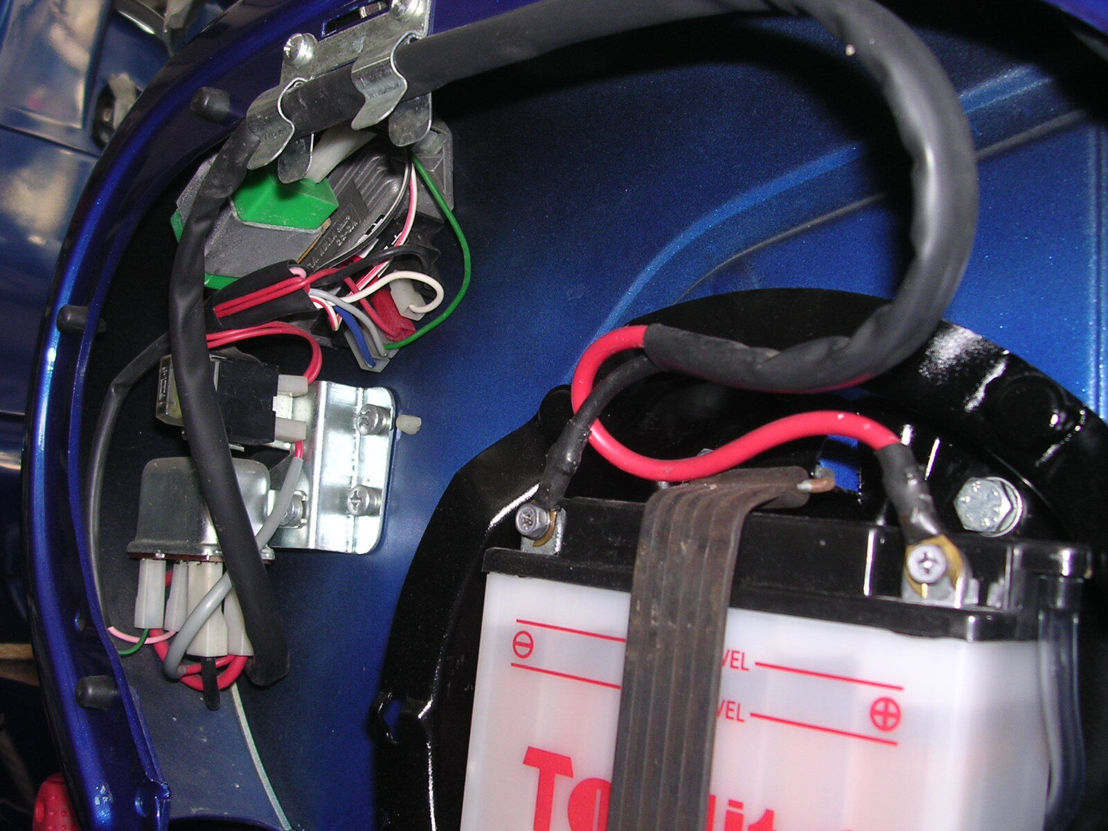

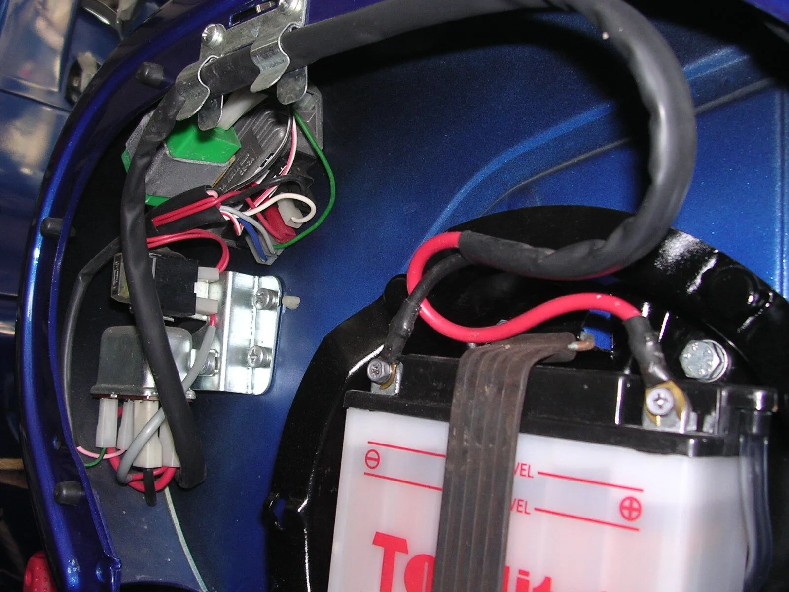

    also:
    blaues kabel an und abstecken: funkt
    2. kabel ab und kurz auf masse: kein funken
    2. kabel ab und an scheinwerferbirne dran: kein licht
    blaues kabel mit grau/grün verbunden: beleuchtung geht!
    heißt das jetzt, der regler ist defekt?

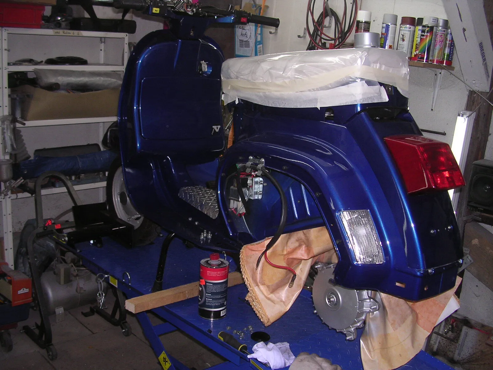

    • February 16, 2008 at 21:21
    schau mal, das ist mein aktuelles projekt. auch ne xl2. in blau- übrigens der original-lack! wie gesagt, noch nicht fertig....
    villeicht hilft dir das weiter
