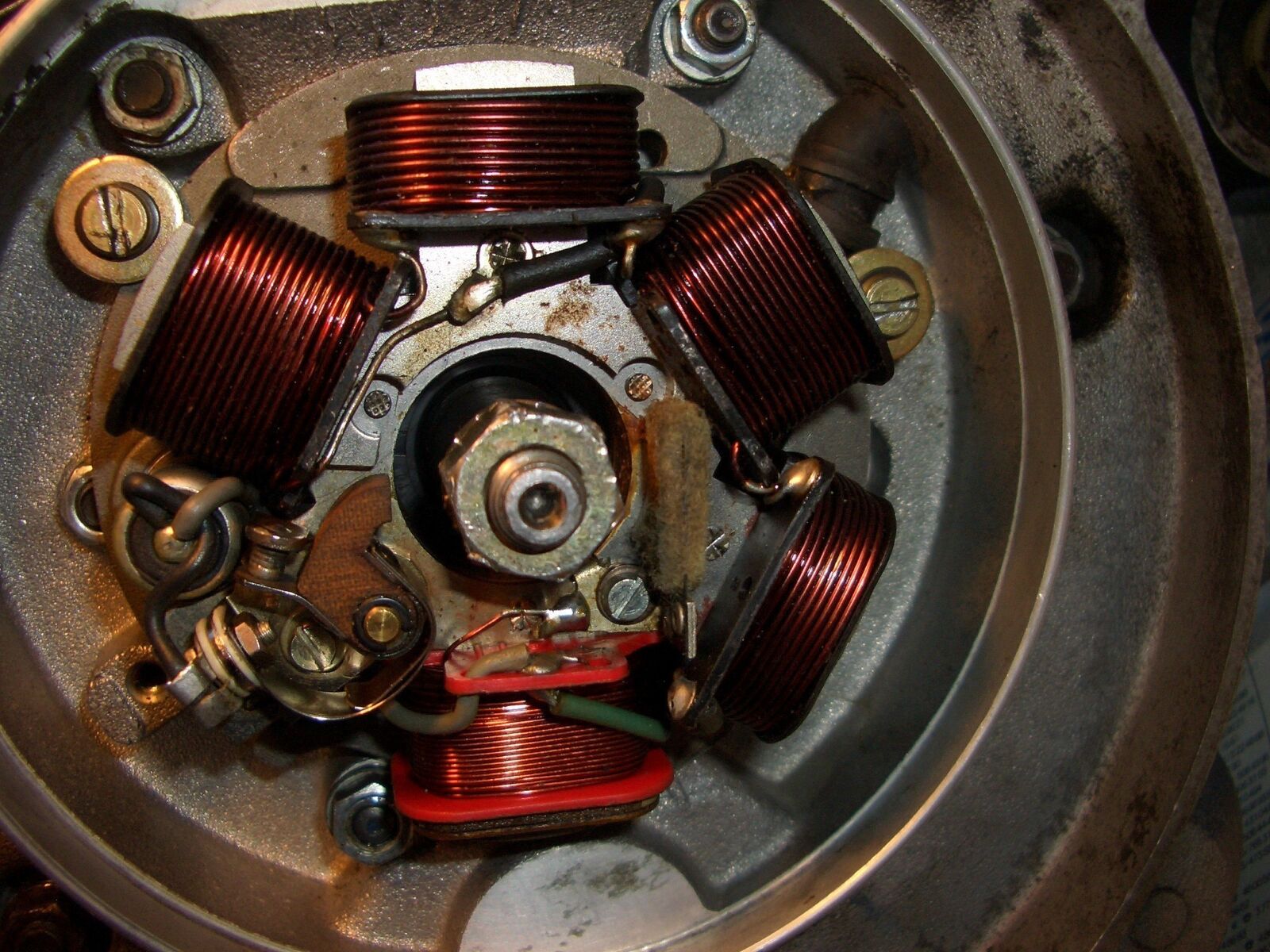

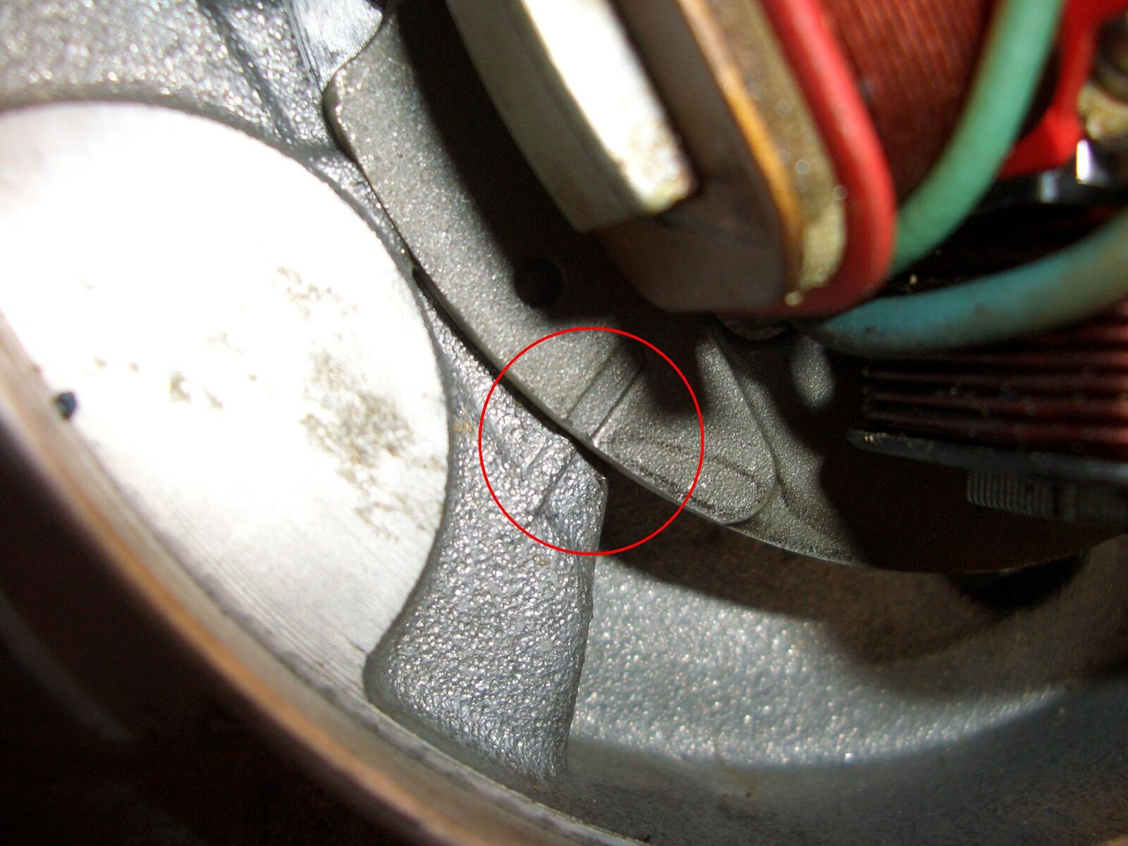

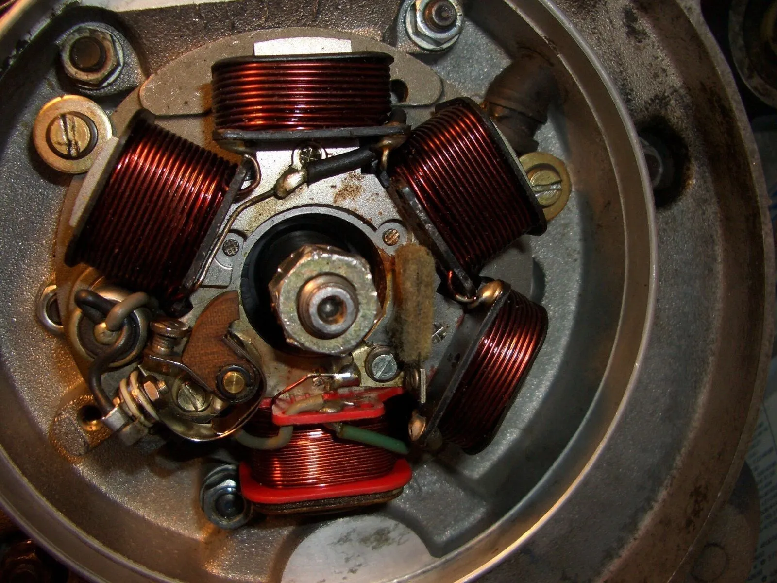

    ich hab dummerweise meine Zündgrundplatte abgeschraubt ohne eine Markierung zu machen,
    Ist bei meiner ab Werk schon eine Markierung gemacht? (siehe Foto)
    Oder muss ich sie jetzt mit O.T.-Suche neu Einstellen?
    Hab keine BLitzpistole...

    denke selbst wenn du ne Markierung gemacht hättest, wäre diese zu ungenau....
    Hol die doch beim ATU ne Blitzpistole. Die kostet nicht die Welt. Das ist am genauesten. Ausblitzen ist dann auch keine Hexerei!
