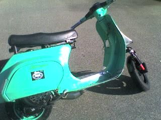

was läuft denn deine jetzt mit dem DR 75 ? Hab jetzt wie gesagt meinen neuen kolben drin und wieder alles einigermaßen eingestellt mit ner 76 iger düse und sie kommt halt einfach nicht mehr über 55km/h echt komisch....vorher bevor die ganze sache war mit kolbenklemmer etc hab ichs geschafft auf 62 kmh mit der selben einstellung...alles sehr straingh
aufjedenfall ne schöne landschaft im hintergrund hehe
