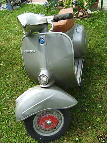

  • serienummer
    • chicoduro
    • August 28, 2008 at 18:15
    also so wie es auf dem foto aussieht ist das wirklich eine sprint veloce
    siehe foto
  • serienummer
    • chicoduro
    • August 27, 2008 at 23:24
    hey vielen dank
    kann das sein das
    veloce = sprint ist
  • serienummer
    • chicoduro
    • August 27, 2008 at 22:35
    hallo
    kann mir jemand sagen zu welcher vespa diese seriennummer gehören
    VLB1M*023105
    VLB1T*030269
    gruss robi
