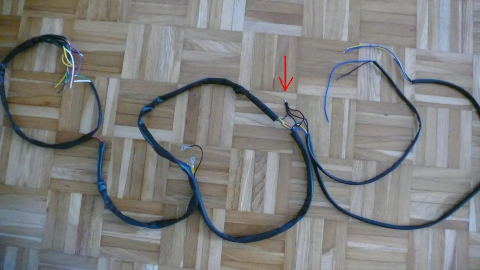

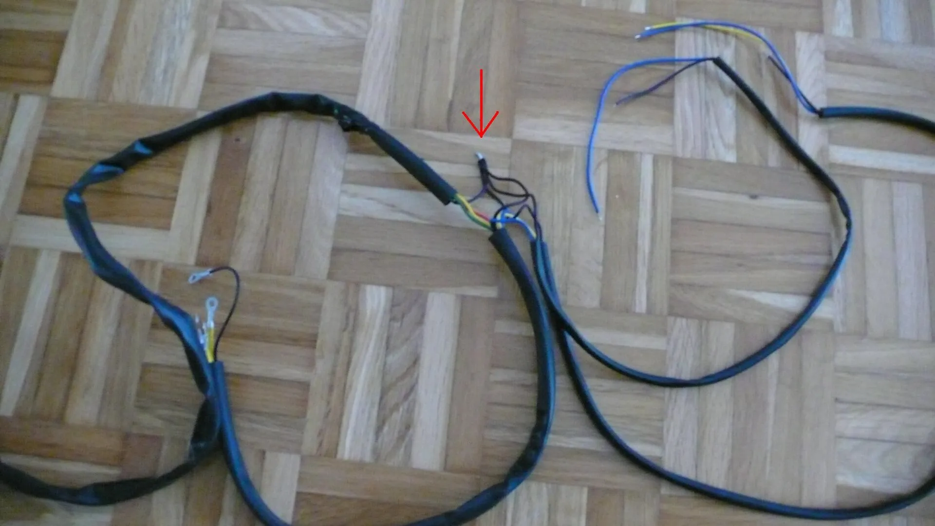

    hallo zusammen
    kann mir jemand sagen wo das diese drei schwarzen kabel (MASSE oder?????) hinkommen den ich finde die irgendwie nicht auf dem schaltplan ?????
    gruss robi

    hat den wirklich niemand ahnung was das sein könnte ????
    SUCHE.......PX 125 SIP Road 2.0
    • September 18, 2008 at 11:52
    Hi ich kenn diese Vespa nicht. Aber bei der XL2 giebt es unter dem Tank eine ähnliche Verbindung. Die wird nicht angeschlossen, sondern verbindet lediglich die Kabel.

    • September 18, 2008 at 23:14
    hey
    also dan würde ich sagen einfach isolieren und stehen lassen

    • September 20, 2008 at 13:54
    Nicht stehen lassen.
    Wenn du hinter deinem Roller (xl2) stehst hast du links unterm tank ein Loch in der Karosse mit Gewinde. Da wird dies hingeschraubt.
    Ist etwa auf der Höhe von dem Spanngsgleichrichter oder wie das dink unterm Linken Deckel heist. ( bin vergesslich ;) )
    Patrick
    Bild kann ich dir leider keines machen um es dir genau zu zeigen weil meine in einzelteilen in der Garage schlummert

    • September 20, 2008 at 20:56
    hallo danke für deine antwort ...aber jetzt komme ich hinten und vorne nicht mehr nach ...du erzählst von einer xl2 ... ich spreche hier von einer SPRINT VELOCE 150ccm 1965 die hat keine batterie und keine blinker und in der linken backe hat sie garnicht drin und leider auch kein loch mit gewinde wie du sagst
    verstehe die wilt nicht mehr
    also wenn du ja sagst das diese 3-4 schwarze kabel an die karrosse angeschraubt werden müssen dann sind das also wirklich massen kabel

    • September 20, 2008 at 21:16
    bei seiner XL2 und fast allen Pk kommt da an die Schraube, die den Regler befestigt ein massekabel...
    sein fehler ist....zu glauben, daß wäre bei ner Sprint auch so....(noch dazu bei ner Italien-Sprint ohne Batterie)
    einfach ordentlich isolieren...
    Rita

    • September 20, 2008 at 21:38
    vielen vielen dank RITA
    so werd ich es machen also doch kein massen kabel sondern einfach vierkabel die verbunden sind verbunden

    • September 21, 2008 at 09:52
    Sorrry war mein Fehler habe den Typ überlesen.
    Patrick
