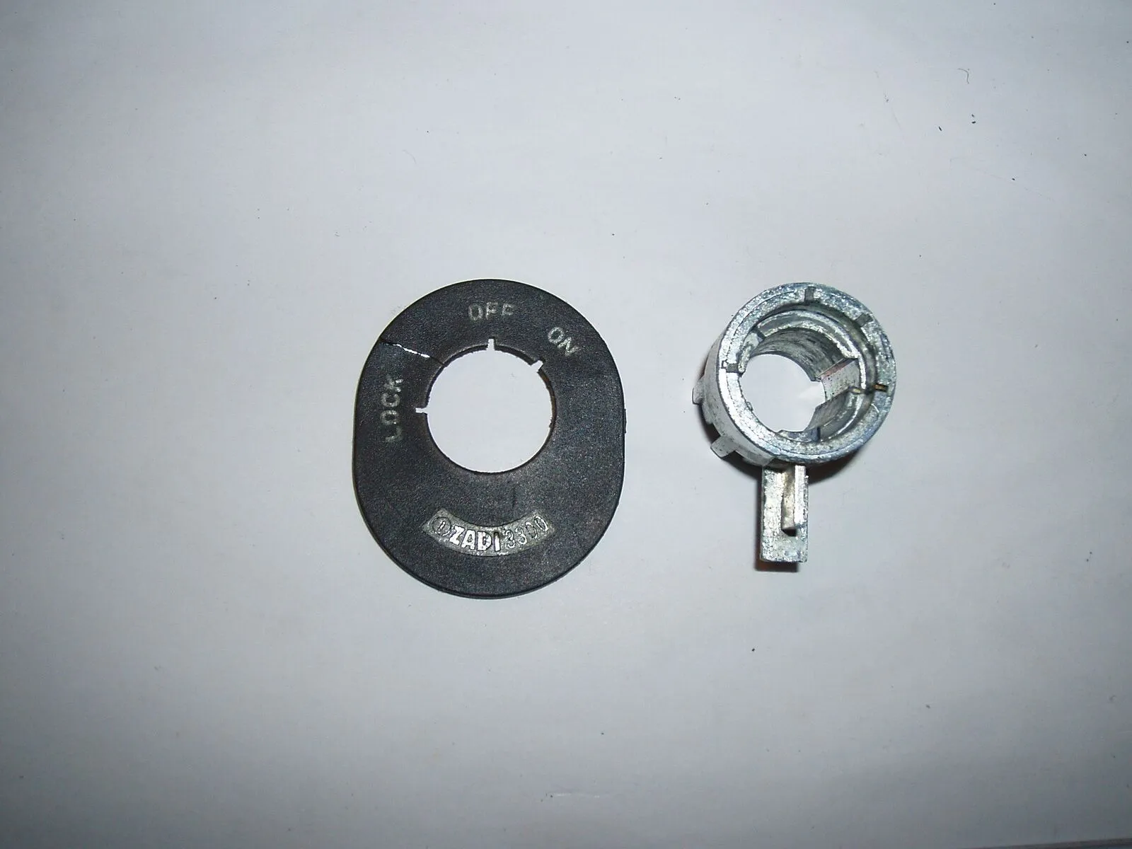

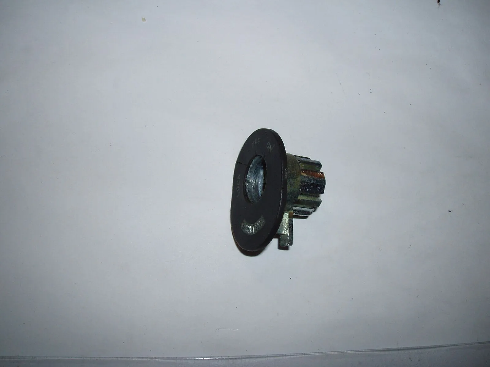

    hallo ich denke mahl das dein zündschloßträger kaput ist!!!weil normahlerweise kannmann das nur in einer stellung zusammenbauen !so ist es bei mir jedenfalls! wenn du den schloßzylinder nicht in die stellung gedreht bekommst das der pin unten ist dann denke ich das dir nicht anderes übrig bleibt als ausbohren!!!hast du denn den zündschloßträger neu gemacht bzw das handschufach vorher angebaut?auf dem ersten foto siehst du den zündschloßträger komplet und heile !auf dem zweiten siehst du ihn defeckt mit der abgebrochenen abdeckplatte!!!und wenn das ding eingebaut ist bekommst du das handschuhfach nicht ab deswegen auch das loch im gehäuse des faches!!!
    gruß gernot

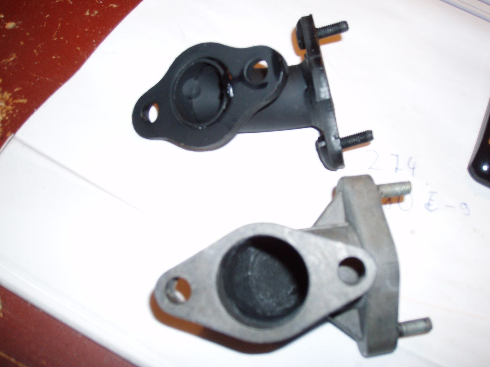

    Haben nicht die beiden Krümmer eine andere Biegung (Grad) ? Und der verlauf des Krümmers geändert ? Und warum gibt es speziel für Automatik`s spezielle Sito`s ? Und warum sollte der aus Stahl mit kleineren Durchmesser besser sein ? Noch mehr Rückstau ?
    nein die beiden habe nich verschiedene biegungen!
    es gibt verschiedene weil der automatikmotor anders aufgebaut ist?da past der nicht von einem 4 gang motor
    der aus stahl ist besser weil das rohr rund ist und der aus alu eckig ist (rund gleich bessere ströhmung)und wegen dem durchmesser habe ich jetzt ja gefragt!bitte wenn du was nicht sicher weist dann schreibe auch nicht !!wenn ich nicht sicher was weiß dann halte ich lieber mein mund !!gruß gernot
    Der untere ist von einer PK50 XL2 Automatik. Der Sito gibt es für Schalt PK und Automatik . Somit auch 2 Stutzen . Sito Plus gibt es entwender für Pk`s mit Abgaskrümmer oder ohne Abgaskrümmer (nur Schaltvespen) (Das Puffrohr geht dann direkt an den Zylinder) .Das dritte Model ist nur für Automatikvespen mit dem (grauen krümmer in deinem Bild) und einem sep. Sito Plus.
    Ingo
    es ging mir nicht darum welcher krümmer von welchem motor ist !auserdem verwechselst du was!!!der untere ist der orginale von piaggio der verbaut war mit orginal schalldämfer an einer pk 50 xl2 4 gang!!!!(aluguskrümmer)und der obere ist der der mitgeliefert wurde und bei den sito plus (sieht aus wie ein orginal dämpfer)muss ein krümmer zwischen sonst fehlt da was !!!wie beim orginal dämpfer!!!ist so wie bei meiner pk 50 s !da habe ich auch den sito drunter aber mit sito krümmer ohne verengung !die habe ich rausgemacht!grinsssss
    gruß gernot

    Hab ja selbst so ein teilchen in der garage und das vergnügen mit dem zündschloss hatte ich auch schon^^. Aber bei der vespa des fragenstellers ist es ja schon ausgebaut? Wo liegt jetzt da problem. Neuen schlosssatz kaufen und reinbaun?
    das ist nicht richtig was du da uf dem zweiten foto siehst ist die andere seit wo das elektoteil sitzt hinter der kaskade!denn schließzylinder hat er noch nicht raus sieht mann im ersten bild und hat er mir geschrieben in einer nachricht grade eben!!!!!wo er sagte das er es die tage probiren will!!!!
    gruß gernot
